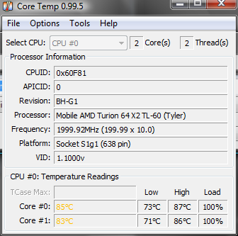

Bei hoher Temperatur taktet sich das Notebook selber herunter, leider erreicht es diese kritische Temperatur(glaube es sind 84°) schon sehr früh.(Sprich nach dem hochfahren wenn man direkt ein Spiel startet).

Ich benutze das Programm Coretemp.(Die jetztige Temperatur, hab nur nen Browser offen) beträgt 74°!

Hab mal einen Screenshot angehängt, der das Problem verdeutlicht.(Leider keinen gemacht wo er runtertaktet, aber ich möchte ihn gerade ungerne noch mal an die Grenze bringen^^)

btw. viel weniger temperatur wirst du kaum bekommen, der turion x2 ist dafür bekannt, das er kurz vorm limit arbeitet und enorm heiss wird...
