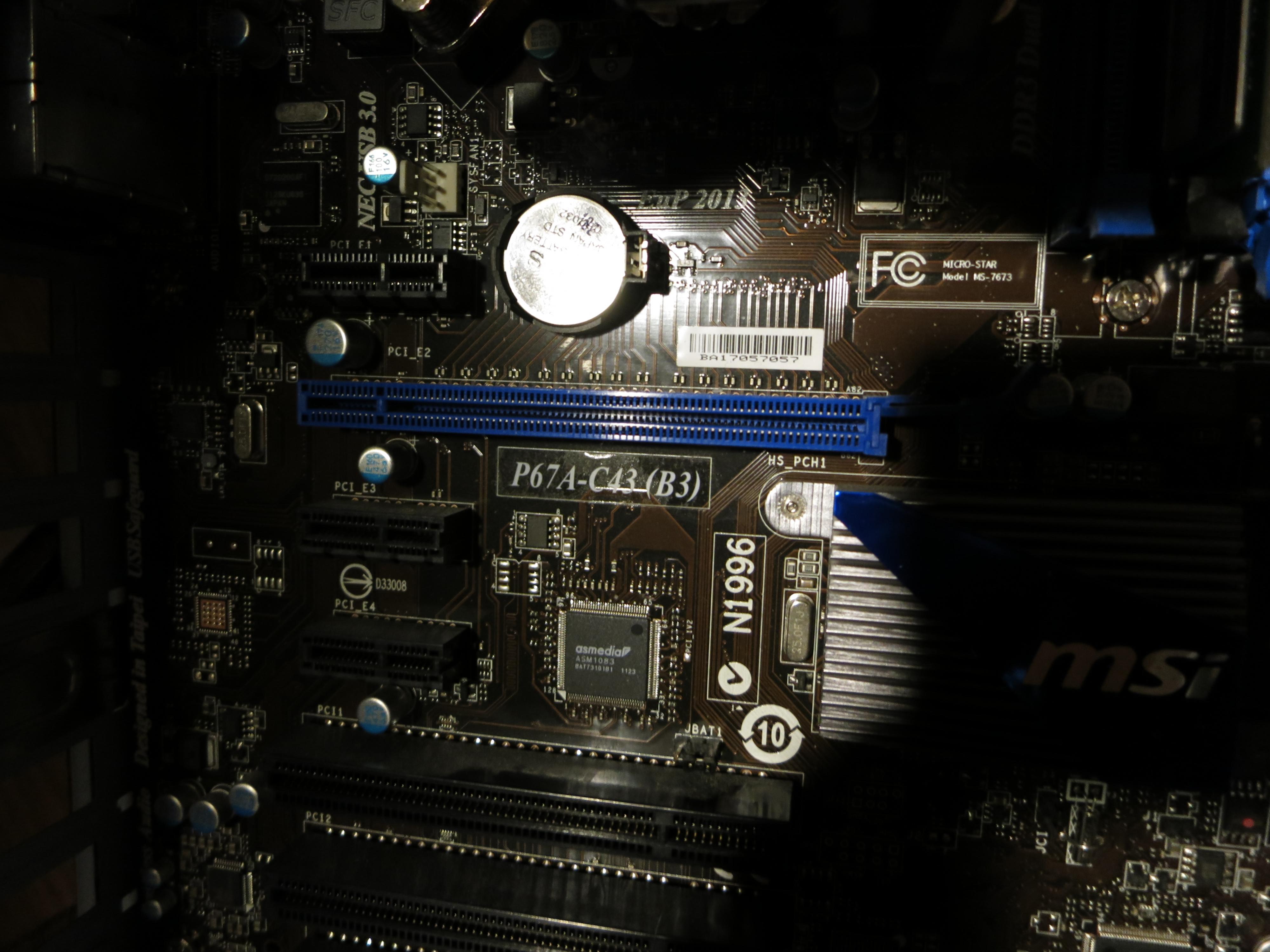

Ja es ist das P67A-C43(B3).
War da die verlinkte BIOS Version die Falsche? Das wäre ja richtig Mist.
Hier mal ein Bild. Aber ich verstehe nicht, wie dann vorher eine 1.A0 drauf gewesen sein kann. Das ist doch die andere Boardversion ohne (B3).
Wie bekomme ich das Ding wieder zum Laufen?

Das Bild stammt schon von der B3 Version, also alles paletti.
