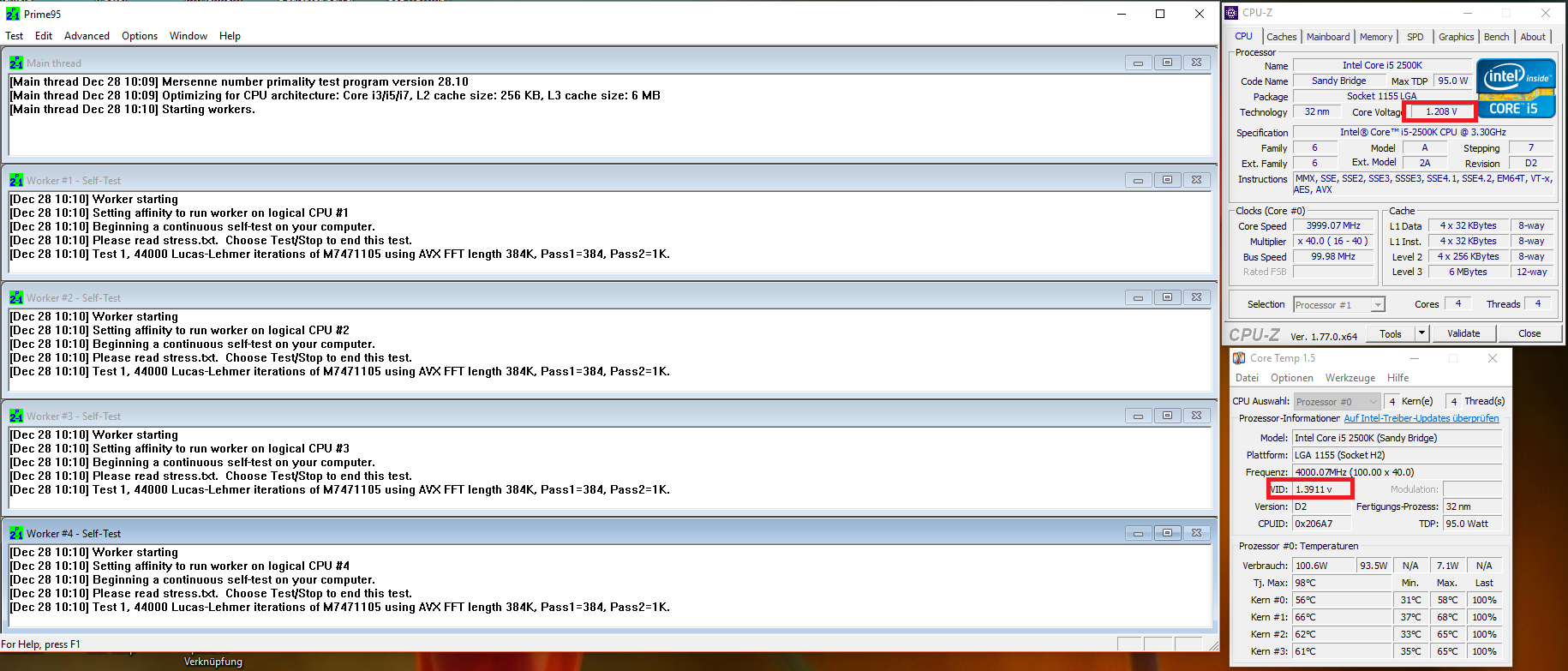

ich nutze derzeit für meinen i5 Sandy Bridge ein MSI P67A C43 Board.
Bei diesem habe ich nun mal den Übertaktungsschutz ausgeschaltet, die CPU Spannung auf 1,215V festgestellt und die CPU Ratio auf 40 erhöht.
Ich habe dann Preime 95 mit CPU-Z und Core Temp laufen lassen. Anbei der Screenshot nach 10Minuten.
Was ich nicht verstehe sind die Spannungsangaben.
CPU-Z gibt offenbar die voreingestellte CPU Spannung an aber Core Temp einen Wert von 1,3911V. Oder ist die VID Spannung nicht gleich der Core Spannung?
Was sollte ich beachten und wie geht man bei dem MSI Board vom übertakten her am besten vor?
Danke.

CPU-Z gibt die Spannung an die aktuell anliegt und core temp nur die, die laut (ich sag das jetzt mal so) einer Funktion bei dieser Taktrate laut Intel anliegen würde/könnte/sollte, das kannst du aber ignorieren. Achte bei der Spannung allein auf CPU-Z.

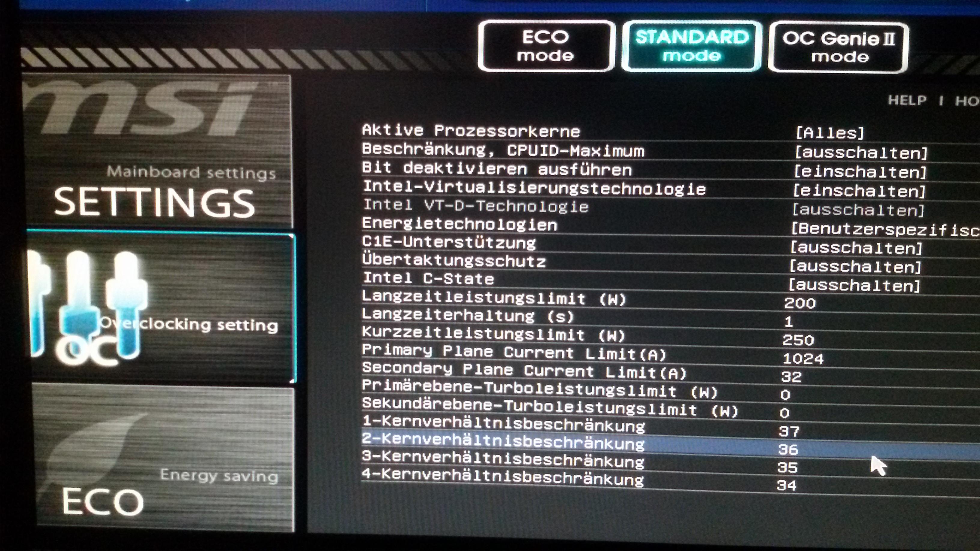

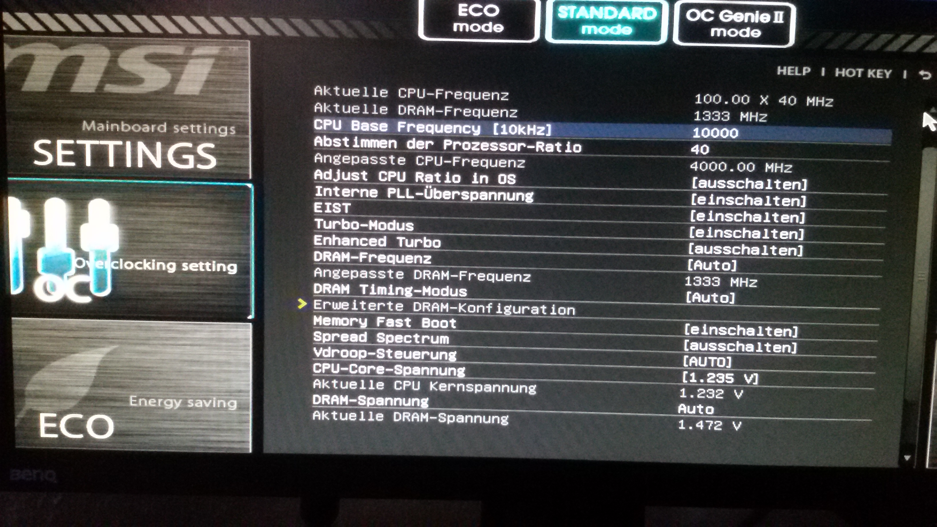

Anbei noch 2 Bilder von meinem BIOS. Soweit ich es überblicke sind die relevanten Parameter
Prozessor Rato
Spreed Spektrum
Vdrop-Steuerung
CPU-Core-Spannung
Übertaktungsschutz
Wie sollten die Parameter Spreed Spektrum und Vdrop-Steuerung stehen? Ist es sinnvoll den Turbo-Modus bei OC auszuschalten?
