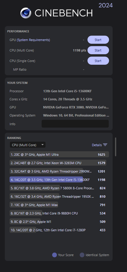

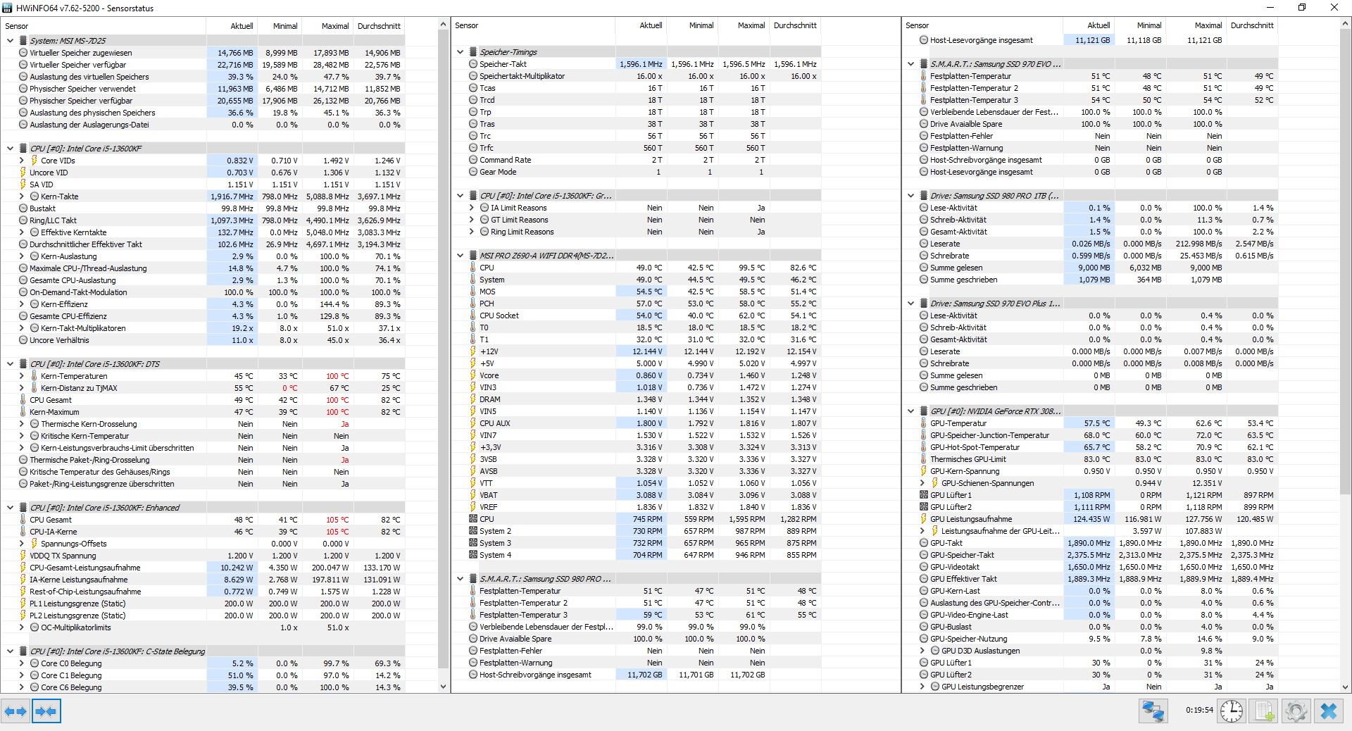

Habe den Test durch, anbei die Bilder. Zur Info, mein Case ist das Be Quiet 500 dx, habe vorne zwei 140er Pure Wings meine ich und hinten einen 140er.
Ach so, du benutzt ja schon CB24! Das erklärt natürlich die "geringen" Punkte, die Resultate sind überhaupt nicht mehr vergleichbar mit CB23! Also deswegen komplette Entwarnung, ich dachte die ganze Zeit, das wäre der Score bei CB23... den CB23 kriegst du noch hier, https://www.maxon.net/en/downloads/cinebench-r23-downloads Für das Limit-Testen ist aber egal, ob CB23 oder 24.

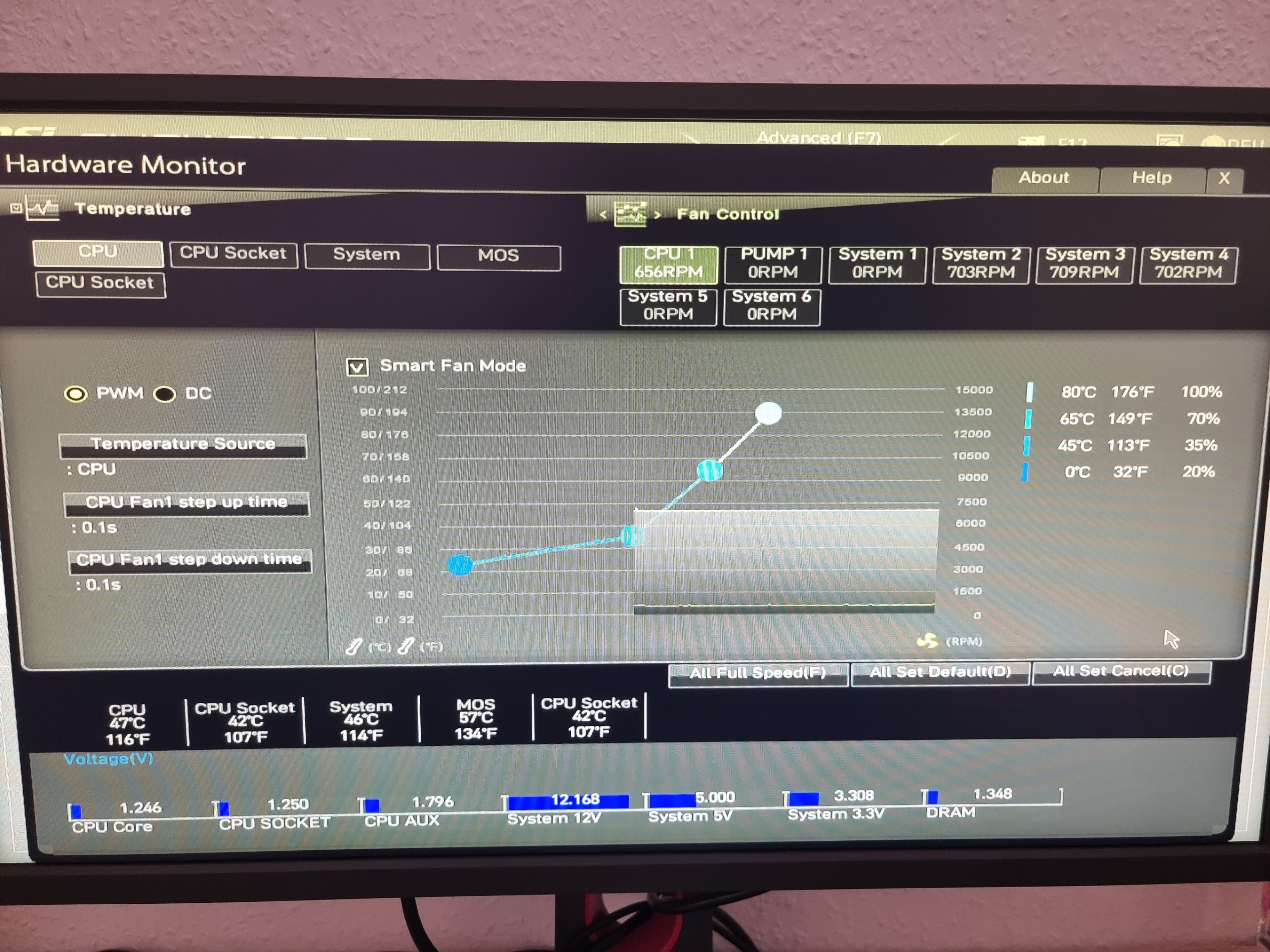

200W sind zuviel, aber ich glaube, die Lüfterkurven sind noch nicht optimal eingestellt. Ein Lüfter beim 4 Pro soll 1500 rpm machen, der andere 1200 rpm. Ich seh aber nur einen Lüfter, der über 1000 rpm geht. Also guck im BIOS, die Lüfterkurve kannst du beispielsweise ungefähr so einstellen:
Das ist ein Noctua 140er-Lüfter. Im Leerlauf stelle ich ihn so gering wie möglich, also nichtmal 400 rpm. Denn es bringt nichts, wenn die CPU Däumchen dreht, die besonders kühl zu halten. Man hat nur mehr Staub im Gehäuse. Also bei 35°C machst du einen geringen Wert, wo alles maximal leise ist, aber sich noch dreht. Dann leicht ansteigend und bei 90° dann auf 100%.
Gleichzeitig kannst du auf 180W stellen. Ich glaub 200W sind noch etwas zu viel, auch mit besseren Kurven.

Müssen die zwei Lüfter des DRP4 separat steuerbar sein? Sehe nur eine Einstellungsmöglichkeit für den cpu Lüfter wie auf dem Bild. Die beiden Lüfter des DRP4 habe ich wie in der Anleitung über das Kabel zusammengeführt und am Mainboard auf Cpu Fan angeschlossen.

Habe deine Lüfterkurve im Bios eingestellt, allerdings gibt es für den DRP4 nur eine Einstellungsmöglichkeit, die beiden Lüfter können nicht separat gesteuert werden. Hoffe, dass ist so normal?
Wenn die Lüfter über ein Y-Kabel verbunden sind und auf einen einzigen Lüfteranschluss auf dem Board gehen, dann ist das normal, ja. Ist dann wahrscheinlich so gedacht. Also zeigt er die 1500 rpm an für den schneller drehenden Lüfter der zwei. Dann war das schon ok eingestellt, der oberste Punkt der Kurve.
Bei der Kurve macht es keinen Sinn, den ersten Punkt bei 0°C zu wählen, wie es bei deinem Foto aus dem BIOS war, damit verschenkt man nur Regelmöglichkeiten, denn eine CPU wird nie unter 25°C oder so laufen, sobald sie eine Weile an ist, wird sie oft über 30°C haben im Leerlauf. Ich mache daher den ersten Punkt der Kurve so bei 30-35°C und wähle dafür einen Prozentwert, der unter 500 rpm ergibt, ebenso für die Gehäuselüfter, wenn die das können. Aber Qualitätslüfter laufen ohne Probleme auf 400-500 rpm.

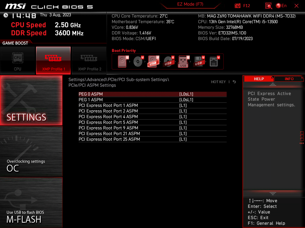

L0s und L1 sind Stromsparmodi, die man ohne Performanceverlust nutzen kann. Wenn die SSD dann nichts zu tun hat, schaltet sie einen Gang runter und verbraucht weniger.

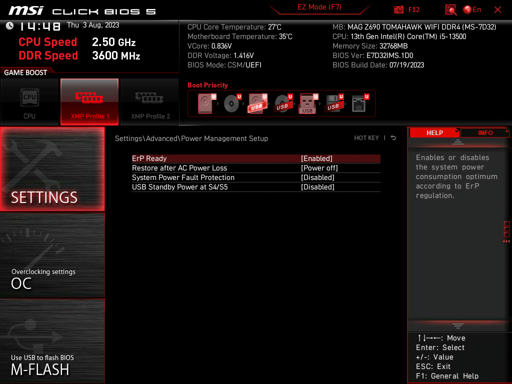

ErP Ready einschalten, sorgt für weniger Verbrauch wenn der PC aus ist.

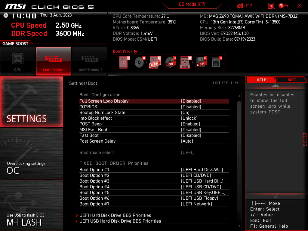

"Fast Boot" beide ausschalten, bringen kaum was und sind oft problembehaftet.

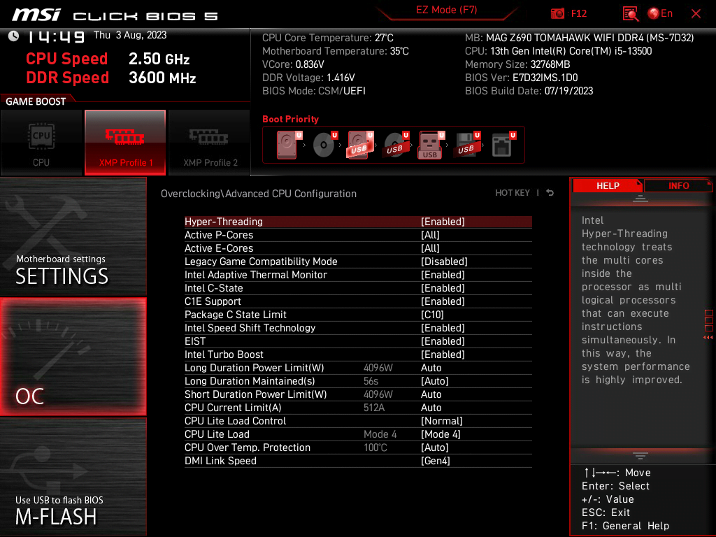

"Intel C-State" auf Enabled
"C1E Support" auf Enabled (taktet im idle runter)
"Package C-State Limit" auf C10 (dann geht die CPU in den C7 state im idle, statt nur C6. C7 hat einige Watt weniger Verbrauch. Macht nix aus bei der Performance, da ja nur im idle.)
"Intel Speed Shift Technology" auf Enabled.
