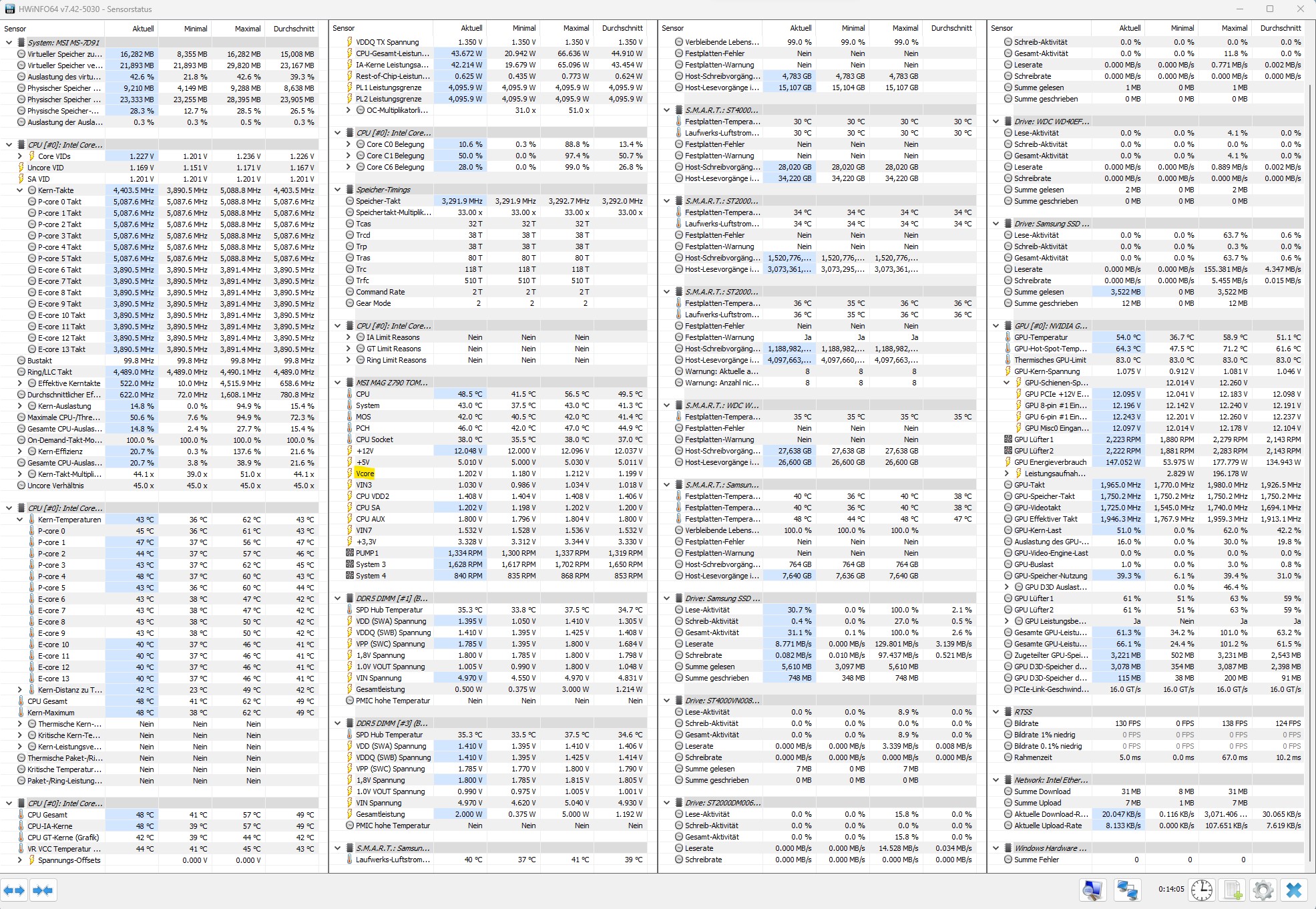

Hier ein Screenshot von Lite Load Mode 3:
Stelle ich aber eine feste Spannung beim Vcore ein, und nutze die "normale" Load-Line Calibration z.B. 5, dann läuft tatsächlich noch alles stabil mit 1.100V Vcore. Egal ob PUBG oder Benchmarks wie OCCT CPU Test oder Linpack, TestMem5....
Geht also doch noch etwas weiter runter.

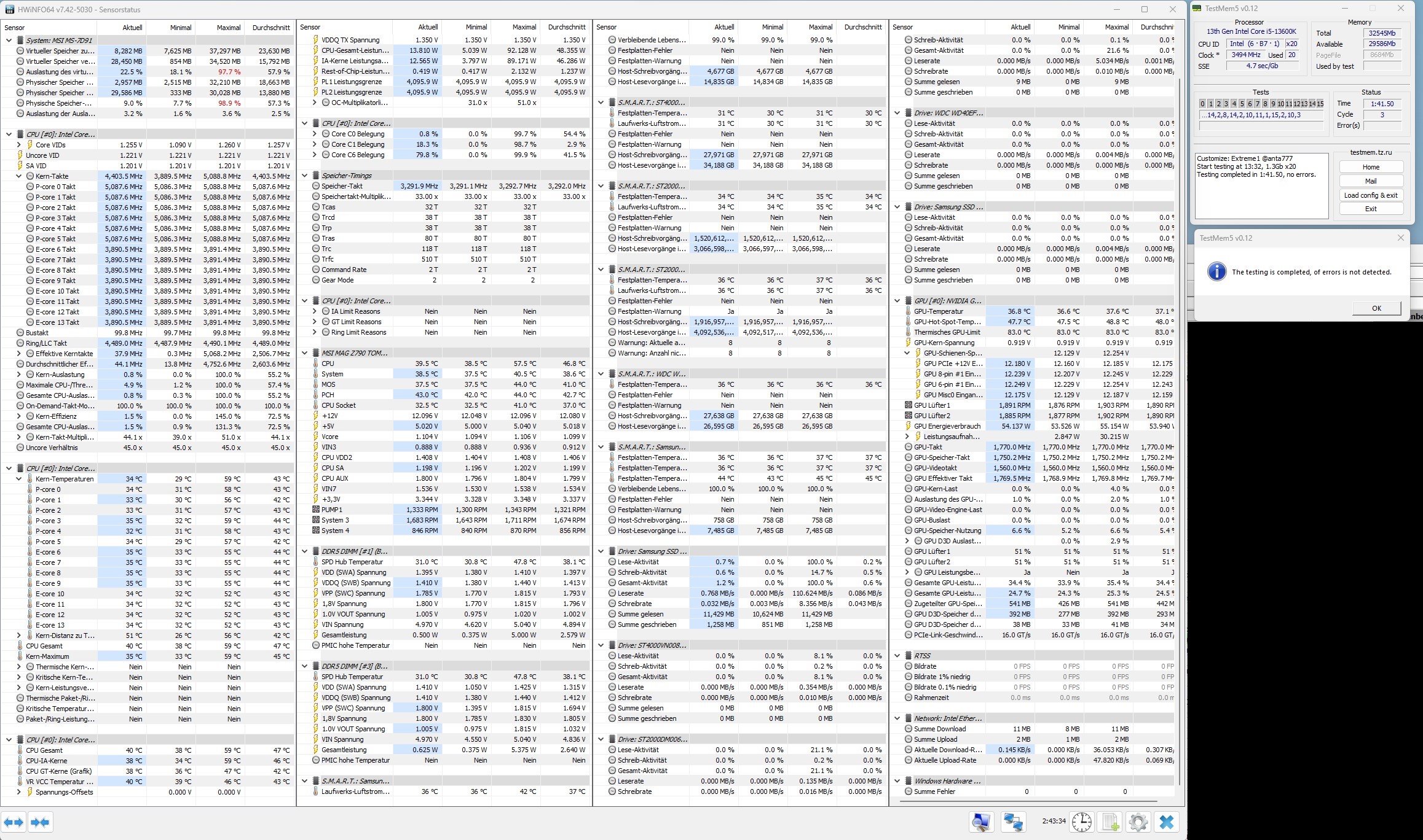

Moin, bei mir lief der Stresstest für Lite Load 2 in den beiden empfohlenen Programmen für mehr als 30 Minuten fehlerfrei. Hatte es deshalb im Bios auf 4 eingestellt. Allerdings habe ich seitdem jeden Tag einmal einen Blackscreen, worauf der PC dann einen Neustart ausführt. Erhöhe den Lite Load Modus daher wieder step by step sodass ich wahrscheinlich wieder bei 9 landen werde 😂. Die Power Limits habe ich beide auf 181 gestellt, allerdings wird im Spiel soweit ich das Richtig in Erinnerung habe, um die 100 Watt gezogen.
Ich hatte ehrlich gesagt nicht das Gefühl, dass durch den niedrigeren Lite Modus Probleme entstanden sind, fühlt sich wie vorher an. Wie sind eigentlich deine Temps beim zocken. Meine Cpu bewegt sich so bei 65-75 Grad, was ich als etwas zu heiß empfinde. Dachte immer, dass man mit einem guten Luftkühler gut auskommt aber anscheinend liefert die Wasserkühlung bessere Ergebnisse. Freunde von mir haben mit Aio maximal 65 Grad ohne das sie ihren Pc optimiert haben.

Tach zusammen!
Zunächst mal vielen Dank für den Thread und die zahlreichen nützlichen Infos darin.
Ich bin vor ein paar Wochen erstmals in den i7-Bereich vorgestoßen (hatte sonst nie Schnelleres als i5-CPUs) und war etwas geschockt ob Hitzeentwicklung und Stromverbrauch meiner neuen CPU.
Ich kam von einem 12600K und bin nun auf 14700KF, der Rest des Systems ist unverändert:
MSI Z690 Tomahawk WIFI, DDR4 - aktuelles BIOS ist installiert
2x16 GB G-Skill Trident Z, 3600, CL16
Gekühlt wird die CPU von meinem existierenden AiO, welches ich letztes Jahr für die 12600er CPU gekauft hatte: Lian Li Galahad 240mm. Zusätzlich habe ich noch mein Case gewechselt, da das alte bequiet Dark Base 600 dann doch etwas zugeschnürt war und mein AiO nicht richtig "atmen" ließ. Im neuen Gehäuse (Fractal Pop Air XL RGB) sitzt der Radiator in der Front, darunter ein weiterer 120mm für bessere Gehäusebelüftung. An exhausts gibt's hinten einen 120er und oben zwei 140mm.
Netter Bonus: PCH Temperaturen mit dem bequiet lagen üblicherweise deutlich über 60°C - mit dem Fractal sehe ich selbst unter Volllast und nach stundenlangem Gaming nie mehr als 45°C - und das obwohl meine Graka den Hitzeschild des Chipsatzes komplett abdeckt.
Nachdem ich den Thread hier gefunden hatte und ein paar andere how-tos studiert hatte, bin ich wie folgt vorgegangen:
Ohne Limits und mit Lite Load auf 9 (Standardwerte), zog sich die CPU bis über 300W in einigen Benchmarks. Autsch!
Gestartet bin ich mit XTUs Vorschlägen. Im "Quick Mode" will die App PL1 und PL2 auf 300W und ICCMax auf 400A setzen. Damit läuft die CPU allerdings immer noch deutlich zu heiß und überfordert den Kühler recht schnell in Cinebench.
Momentan liege ich bei knapp erhöhten PL1 und PL2 (260W) und ICCMax von 340A. Diese Power-Limits werden damit in CB nicht erreicht - maximal meldet HWInfo um die 230W Verbrauch, während die P-Cores auf 5.3 GHz boosten und dort auch bleiben. Thermal Throttling kann zwar vorkommen, aber pro 10-Minuten Test vielleicht ein Mal und dann auch nur für eine Sekunde.
Lite Load habe ich auf 4 oder 5 stehen - gestern habe ich noch mal experimentiert und CB hängte sich nach 6 oder 7 Minuten auf - das war mit LL auf "4", aber ich bin mir nicht sicher, ob das das Problem war, denn ich hatte auch ICCMax auf 370A erhöht. Zur Sicherheit bin ich zurück auf LL 5 and 340 A ICCMax.
Damit erreiche ich 34000 Punkte in CB R23 und das System läuft dort stabil, auch nach 2x10 Minuten Dauertest. Testergebnis im 3DMark CPU-Test liegt auch im überdurchschnittlichen Bereich. Lediglich zwei CPU-Tests im Passmark-Benchmark liegen deutlich unter dem was andere 14700er schaffen ("Primzahlen finden"). Ich frage mich, ob das daran liegt, dass ich DDR4 nutze - obwohl das vom Passmark Memory-Test auch als 99% Percentile bewertet wird. Keine Ahnung ...
Meine Frage ist nun: Laut HWInfo-Werten scheint die 240er AiO "gerade mal" 230 - 235W wegschaffen zu können. Ist das ein normaler Wert für eine 240er WaKü?
Sollte ich ICCMax auf 340 stehen lassen oder anheben und die Power-Limits unter 250W reduzieren? Mit den 307 A die Intel "empfiehlt" läuft alles deutlich kühler, aber die CPU boostet nicht annährend so hoch wie sie sollte/könnte.
Was bringt "echtes" Undervolting und wie weit kann ich da in etwa gehen? Soweit ich das verstanden habe, ist "Lite Load" lediglich ein Sicherheitsaufschlag bei der Spannung - ich undervolte also nicht wenn ich den Wert reduziere, sondern ich hindere das Board lediglich daran, übetrieben hohe Extra-Spannung zur CPU zu schicken... richtig?
Im Alltag (also außerhalb von Benchmarks) und mit meinen aktuellen Einstellungen hat die 240er AiO übrigens keinerlei Probleme mit der CPU. Und ohne Limits scheint hier so viel Hitze produziert zu werden, dass ich mir nicht vorstellen kann, dass selbst ein 360er WaKü damit klar kommen würde. Daher plane ich derzeit nicht, meinen CPU-Kühler zu ersetzen.
Übersehe ich hier irgendwas bei den Einstellungen oder habe ich irgendwas komplett falsch verstanden?
Danke für den Input.
S.
