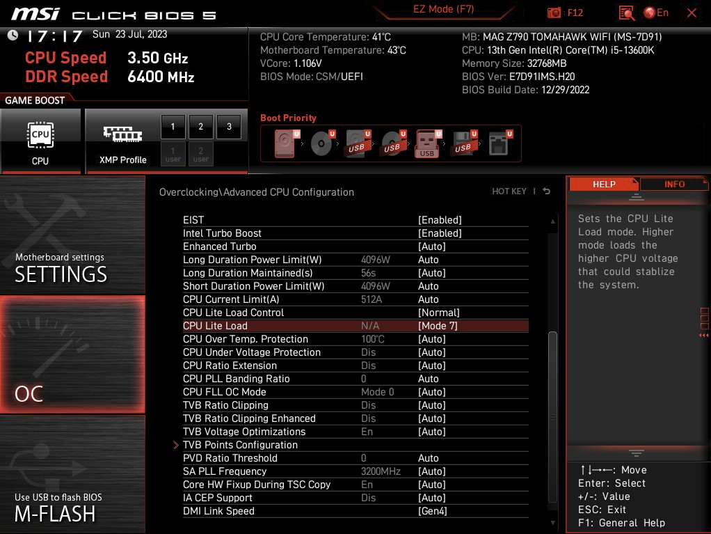

Wollte mal kurz fragen, was dieses "N/A" (wohl not available) bedeutet?
Funktioniert aber trotzdem???

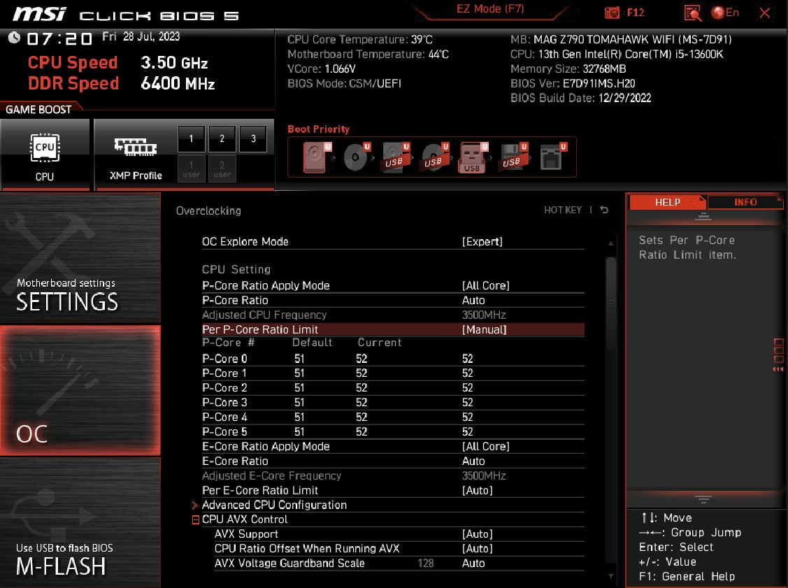

Hätte diesbezüglich nochmal eine Frage. Habe früher bei meiner alten CPU (i7-8700K) und ASRock Z370 Board auch mit fixed Vcore und LLC (dort war Mode 2 und 3 am besten) übertaktet.
Hier beim i5-13600k bzw. beim MSI Board gibt so viele Möglichkeiten und Einstellungen, dass ich mich erst noch weiter informieren wollte, bevor ich "richtig übertakte".
Da ich jetzt mit CPU Lite Load von Mode 12 auf 5 die Temperaturen um ca. 20 verringert habe, dachte ich ich könnte jetzt schon mal minimal die P-Cores übertakten?
Oder sehe ich da etwas falsch bzw. sollte man so nicht übertakten?
halt einfach nur bei CPU Lite Load etwas runter gehen & minimal die P-Cores übertakten.
Alles sonst so lassen und kein fester Vcore!?
Evtl. dann nicht mehr mit Mode 5 möglich, aber vielleicht mit 6, 7 oder 8!?
Und stimmt es, das man die "CPU Over Current Protection" immer auf "Enhanced" stellen sollte, egal ob man übertaktet oder nicht?
Vielen dank.
Update erstmal dein BIOS, dann löst sich das vielleicht. Du bist ja auf einer uralten Version.
Hier das neueste ziehen und dann per M-Flash im BIOS updaten: https://www.msi.com/Motherboard/MAG-Z790-TOMAHAWK-WIFI/support
Lohnt meiner Meinung nach kaum. Außerdem stehen sich die beiden Ziele diametral gegenüber. Ein niedrigerer Modus für "CPU Lite Load" verringert die V/F-Kurve, also die Spannung. Bei dir ist Mode 5 für die normalen Taktraten stabil. Für einen höheren Takt braucht man aber prinzipiell eine höhere Spannung. Die bedeutet wieder mehr Leistungsaufnahme, mehr Wärmeentwicklung und höhere Temperaturen.
Du müsstest also deine Zielvorgabe ändern. Statt von den hohen Temperaturen runterzukommen, wie du es jetzt geschafft hast, müsstest du die hohen Temperaturen in Kauf nehmen dafür, dass du dann eine höhere Performance hast. Wobei es mittlerweile bei den meisten höheren CPU-Modellen so ist, dass man nur noch wenig aus den CPUs rausquetschen kann. Intel und AMD lassen kaum noch was liegen ab Werk, weil man nur so in den Launch-Reviews noch gut aussehen kann.
Sprich, der Takt ist ab Werk oft schon recht nah am Limit (bei i7/i9 teils auch darüber). Will man mehr rausholen, muss man teils massig VCore draufgeben, d.h. der Stromverbrauch schießt in die Höhe um -zig Prozent, und der Performancezuwachs macht nur noch Trippelschritte (niedriger einstelliger Bereich). Lohnt nicht. Viel besser ist es, Druck aus dem Kessel zu nehmen, indem man CPU Lite Load absenkt und den Takt in Ruhe lässt. So meine Meinung.
Dass Hinz und Kunz gerne ihre eh schon sehr extrem ausgelegten i7/i9 zu weiteren Höhen anpeitschen wollen, juckt mich nicht. Denn ich will keine 300W Leistungsaufnahme für minimal höhere Werte in einem Benchmark in Kauf nehmen.
Dann lieber den RAM optimieren, also die Timings anpassen, das hat keine Nachteile, wenn es stabil läuft. Was aber auch eine Wissenschaft für sich ist, da musst du dich erst ellenlang einlesen, bevor du das vernünftig durchblickst.
Stimmt natürlich alles!
Habe es einfach mal getestet. Alle P-Core auf 5.2GHz...lief immer noch stabil mit Lite Load Mode 5.
Komischer Weise alles gleich geblieben...Temperaturen, Vcore unter Last identisch???
Versteh ich jetzt auch nicht so ganz, aber ok.
Bin noch weiter runter gegangen, und welch Wunder schaffe trotz P-Core Takt 5,2GHz auch Mode 1!
Wohl endlich mal Glück gehabt bei der CPU.
Auch witzig, jetzt bessere Ergebnisse bei Time Spy.
Reaktionen: CiTay
