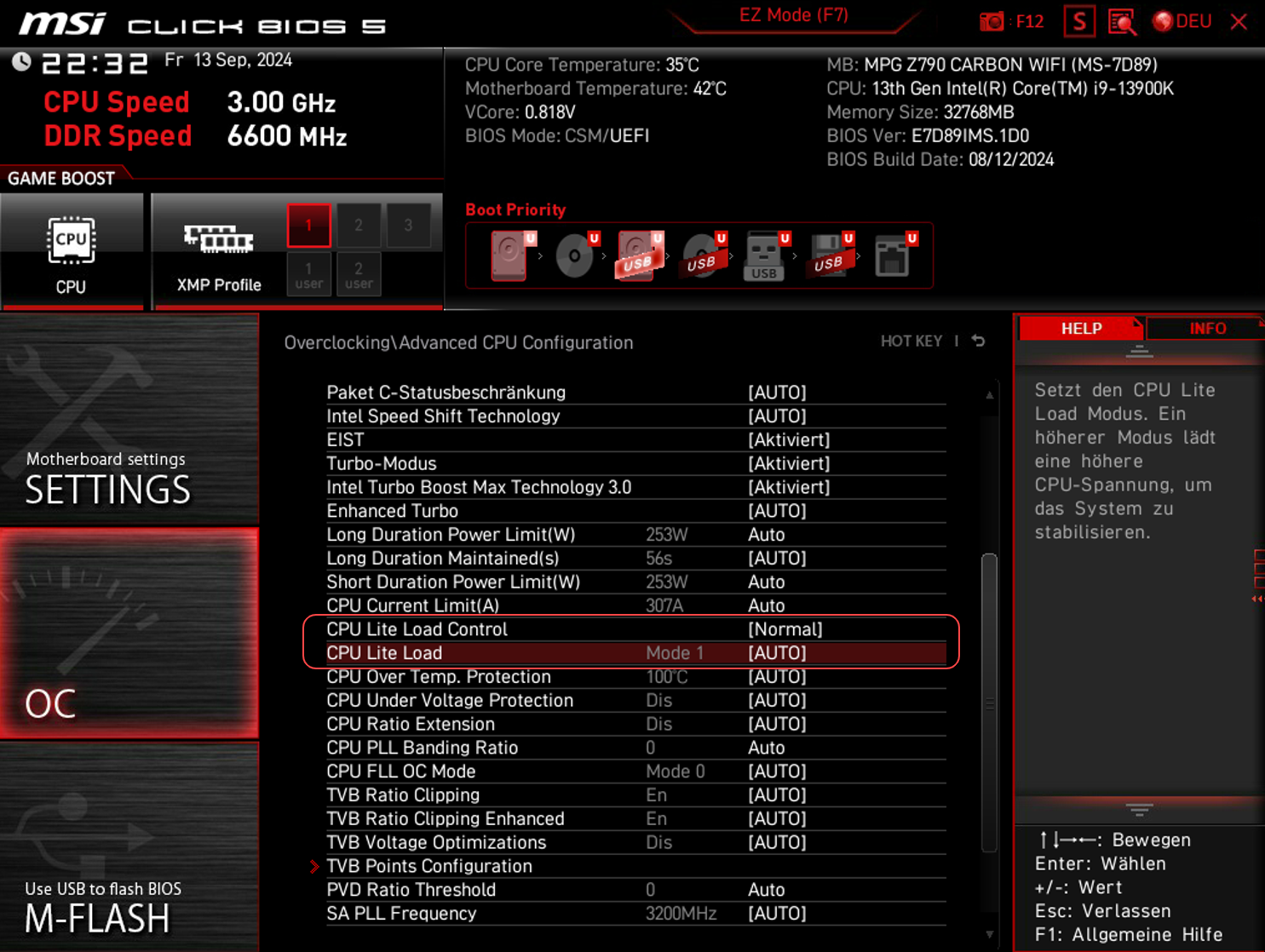

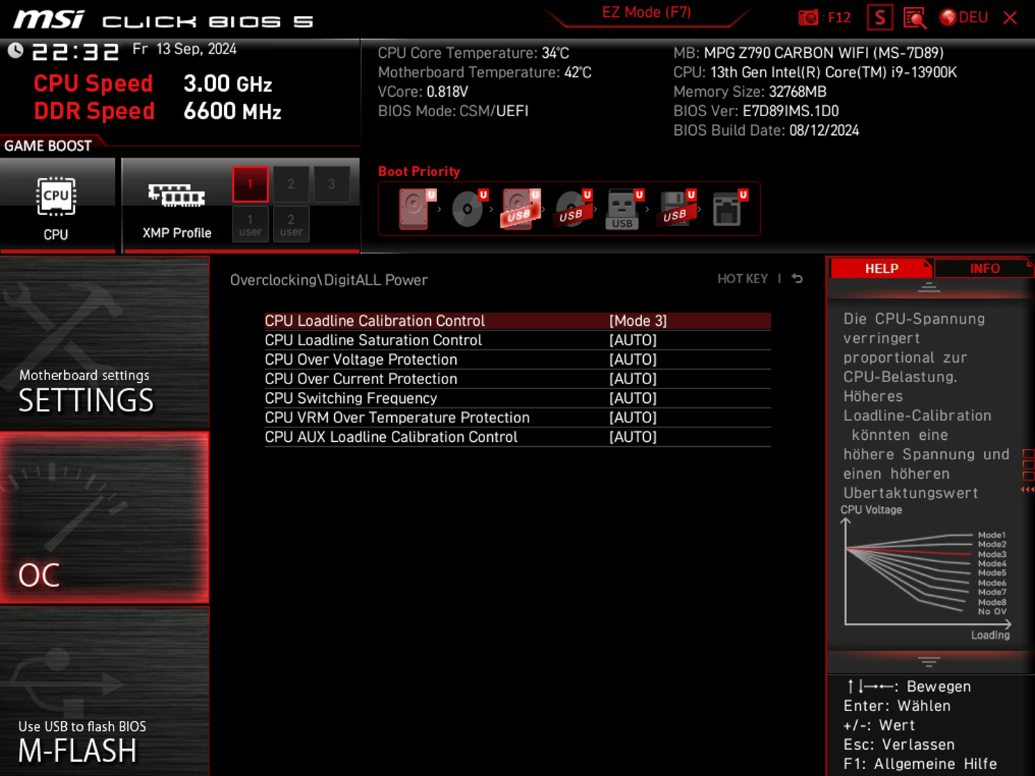

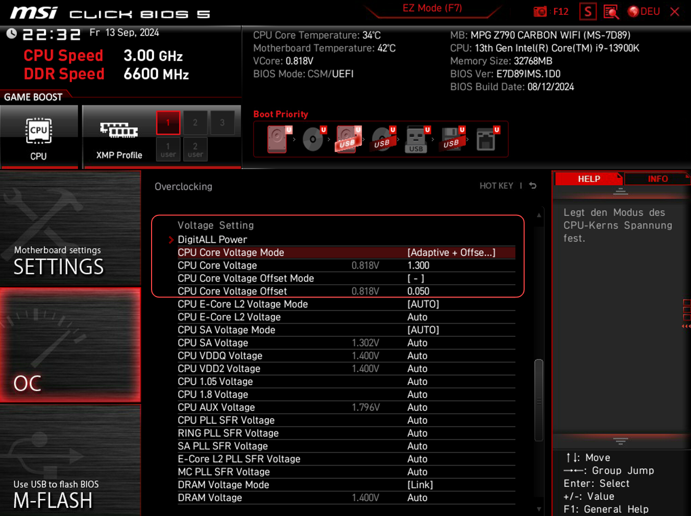

Die CPU Lite Load ist eine Methode davon, um UV zu bestimmen. Ich selbst nutze aber die Spannungsregulierung per Adaptiv und Offset.
Ashampoo_Snap_Freitag, 13. September 2024_22h33m50s.png Ashampoo_Snap_Freitag, 13. September 2024_22h34m49s.png Ashampoo_Snap_Freitag, 13. September 2024_22h35m9s.png
Wie gut UV geht und bestimmt werden kann, hängt in erster Linie auch von der Güte des Prozessors mit ab und auch die Kühlung kann sich mit darauf auswirken. Da ein Prozessor mit einer höheren Temperatur, auch eine höhere Spannung anliegen haben muss.

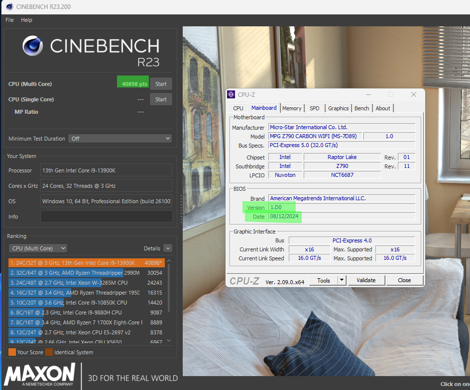

Hier ein UV von mir mit CB R23 und ich vermisse keine Punkte!
