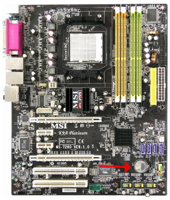

Die Mainboard-Batterie lässt sich einfach wechseln, also nichts spezielles?

Die Batterie lässt sich recht einfach wechseln: MSI.jpg
Batterietyp: CR2032
