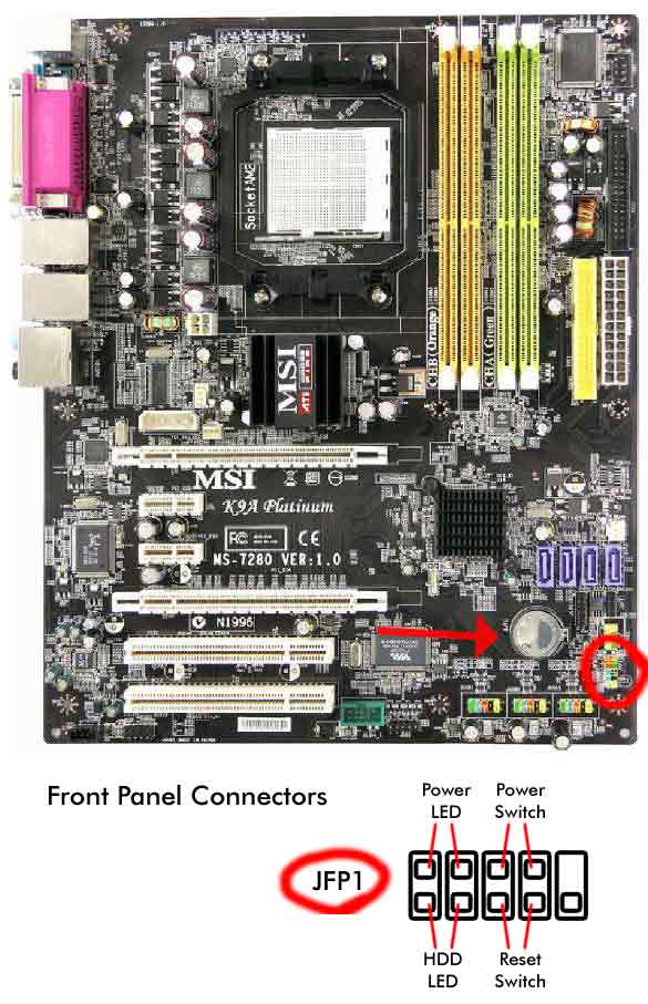

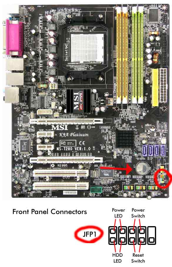

Ok, super - werde ich am Wochenende checken. Mal sehen, ob alles klappt. Ich war so frei und habe die Front-Panel-Jumper(?) in dein Bild eingefügt - sind auf dem Board nicht besonders beschriftet.

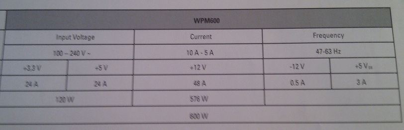

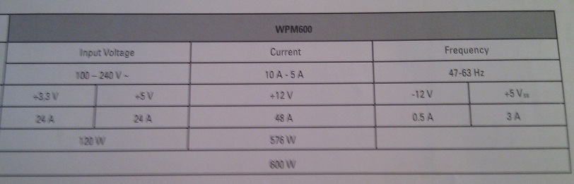

Im Rechner sind nur Grafikkarte und Festplatte sowie ein Cardreader installiert. Hatte die Karte auch schon im 2. Slot, ohne Änderung. Ein Foto der Spezifikationen vom NT.

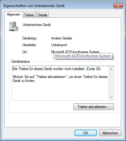

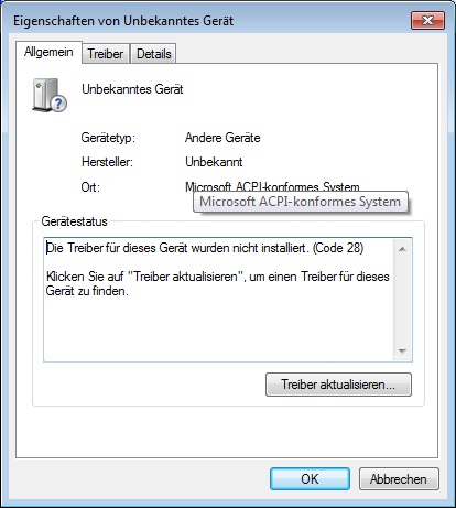

Ich vermute, eine Fehlerquelle gefunden zu haben. Nach dem BIOSupdate habe ich dieses unbekannte Gerät. Versuch mich gerade schlau zu machen, was genau ACPI bedeutet. Ich glaube, im BIOS gibt es nach dem Update mehr Einstellungen hierzu.
Wie gesagt, die Grafikkarte lief völlig problemlos. Braucht übrigens 2 Stromstecker, sind beide eigene Leitungen vom NT zur Karte. Den Wert aus dem BIOS hol ich mir mal eben.

Die Arbeitsspeicherprobleme sind Geschichte. Durch das BIOS-Update komplett behoben, dafür läuft die Grafikkarte nicht mehr. Ich tippe, wie beschrieben auf Stromprobleme. Das unbekannte ACPI-konforme-Gerät unterstützt die Vermutung (glaube ich). Ich habe leider noch keinen Plan, was das ist - bin gerade am Recherchieren. Automatisch installieren lässt es sich nicht.
Nimm die MB-CD/DVD und lasse den Treiber "suchen" - anschließend installiere hiervon den neueren Treiber -
ACPI2.0 und ACPI/APIC sofern vorhanden sollte im BIOS auf "enabled" stehen -
