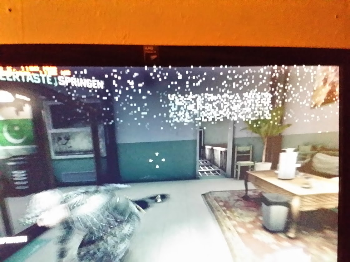

da ich jetzt auch in Splinter Cell (Conviction & Blacklist) den Fehler bemerkt habe(siehe Bild), wollte ich fragen ob die Grafikkarte defekt ist oder es an was anderem liegt bzw. was man noch testen könnte.
In etwa der gleiche Fehler tritt auch in BF4 ab der 2.Runde im Multiplayer sowie im Singlleplayer bei Mantle/DX als ca. 3x3cm großes Quadrat mit mehreren flackernden Miniquadraten (ca.2-3mm²) auf.
Bei Far Cry 3 allerdings nur alle 5 Spielstunden für 1-2min und nicht so drastisch.
Des Weiteren habe ich öfters Texturflackern in Splinter Cell und BF4.

Danke für die Antwort.
Benchmarks lasten leider nicht viel VRAM aus, deswegen, schätze ich mal, tritt der Fehler da nur mit viel Glück auf.
Ich habe das Tool zum test meiner Übertaktungseinstellungen benutzt. Bei zu hohem Chiptakt wurden Fehler festgestellt. Beim VRam gabs nen Bluescreen.
Ja die MSI Übertaktung halt. Eigenständig hab ich nur runtergeschraubt. Und zu Testzwecken bis auf das Mindeste, das der Afterburner hergibt.
Diverse andere Treiber hab ich auch schon getestet.
EDIT: Ich werde sie jetzt einschicken, da ich gerade erfahren habe dass ich in nächster Zeit keine Zeit mehr zum spielen hab.
Falls es noch jemanden interessiert: nachdem die 2. die ich bekommen hab, kaputt war, habe ich jetzt eine Gutschrift bekommen und die XFX 280X bestellt.
