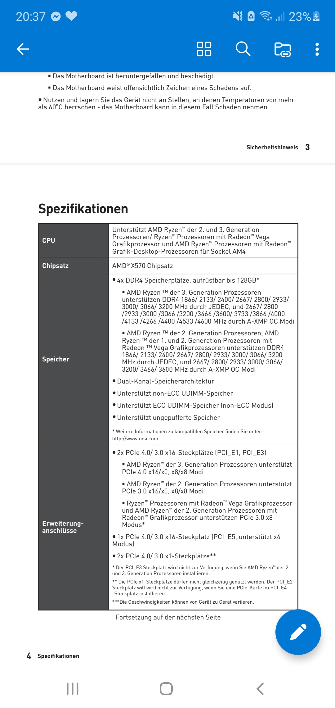

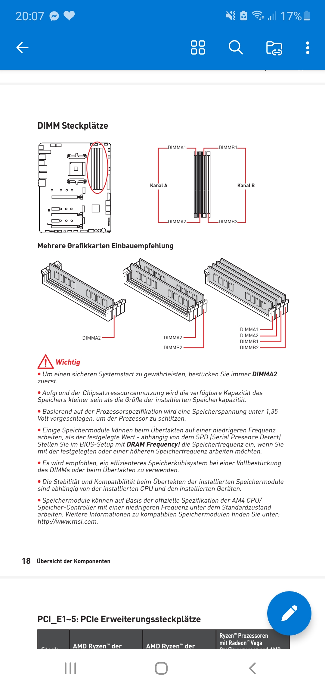

Laut Handbuch soll ich den zweiten und den vierten belegen.
siehe post 7
Oh mein Fehler, sorry

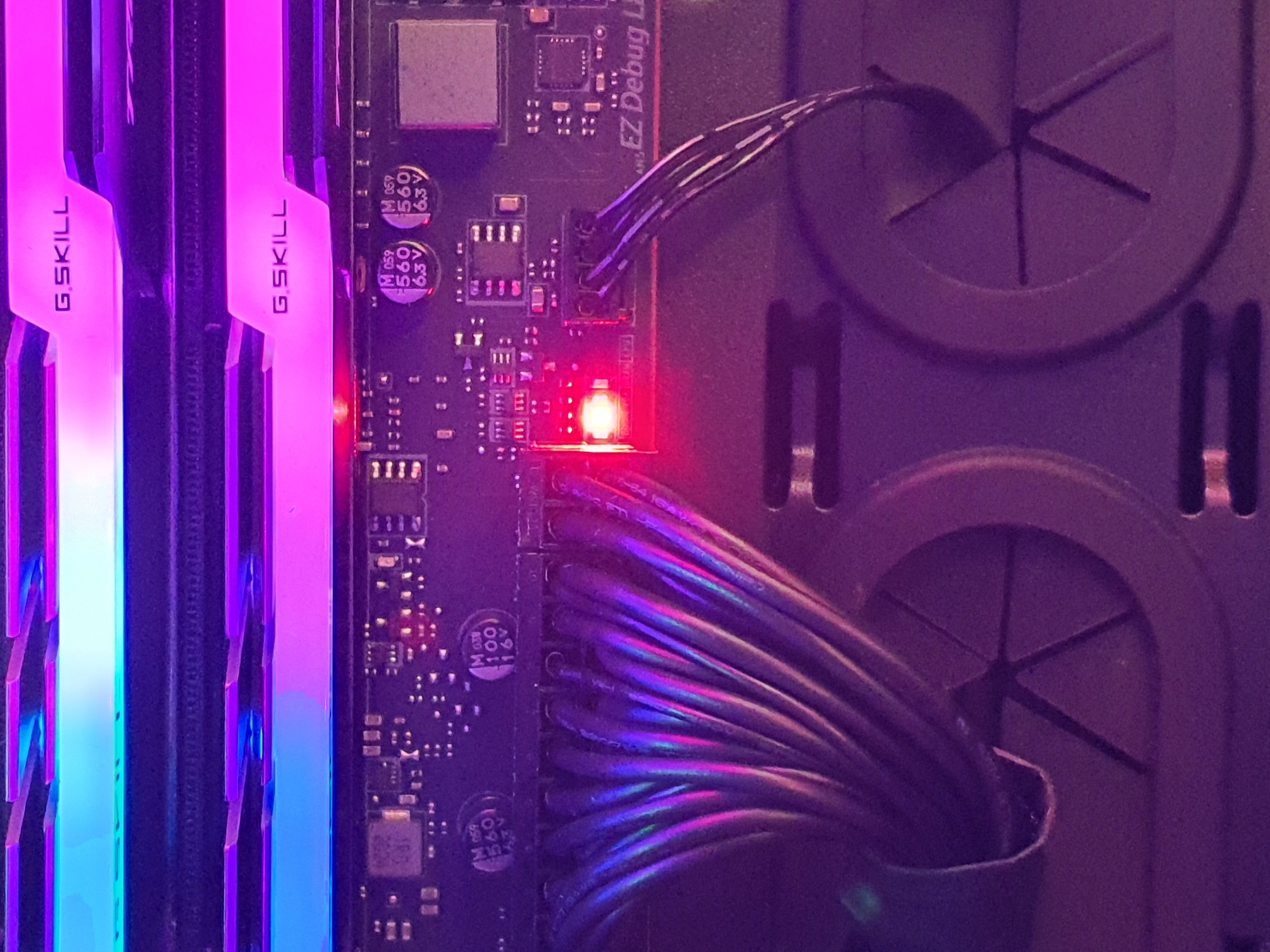

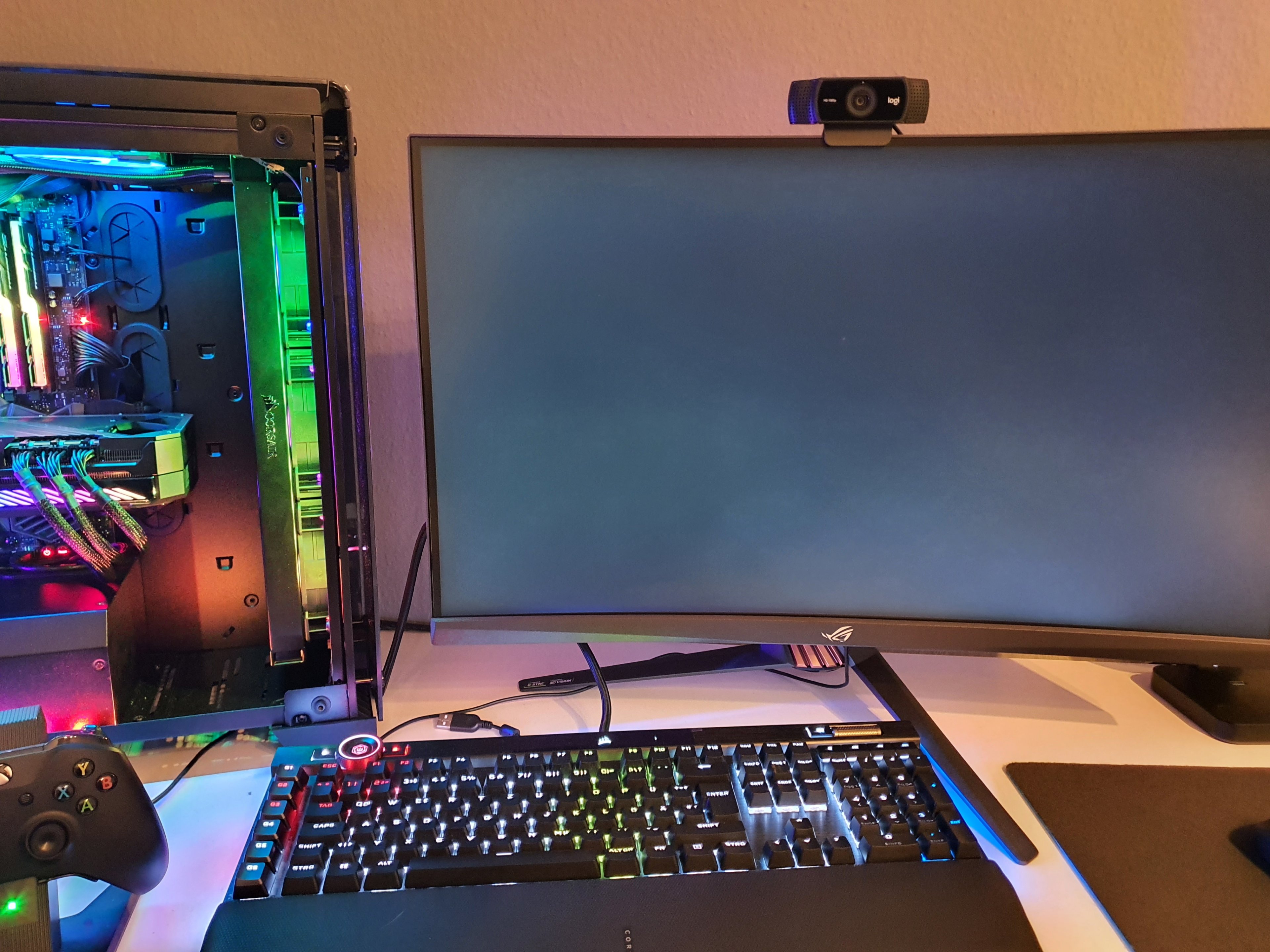

Und wieder laufen nur die Lüfter, die vga led leuchtet und schwarzer bildschirm
Konnte nichtmal ins BIOS. Jetzt habe ich den Power Knopf gedrückt gehalten bis er ausging und nun bootet der auch wieder normal

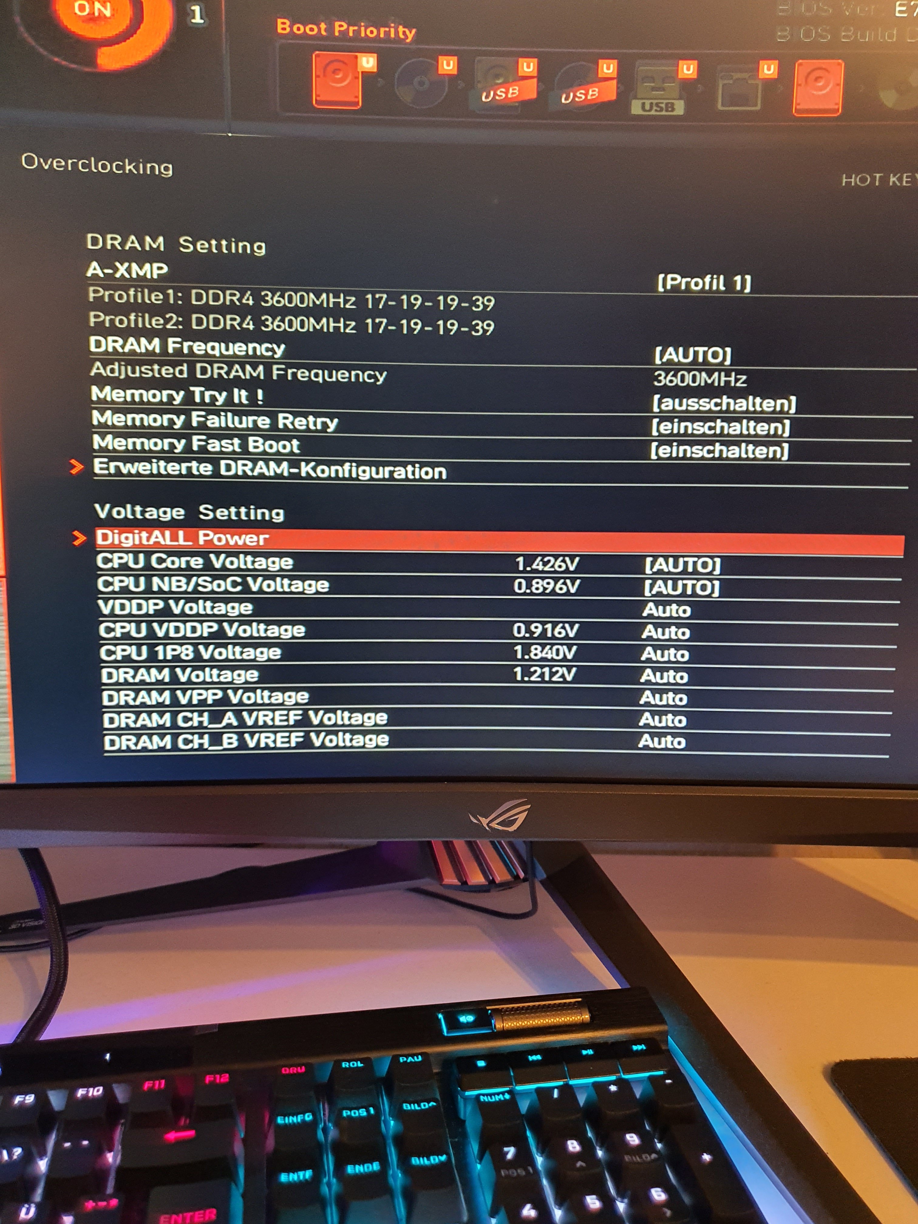

Und jetzt versuche ich es mal mit dem XMP-Profil^^

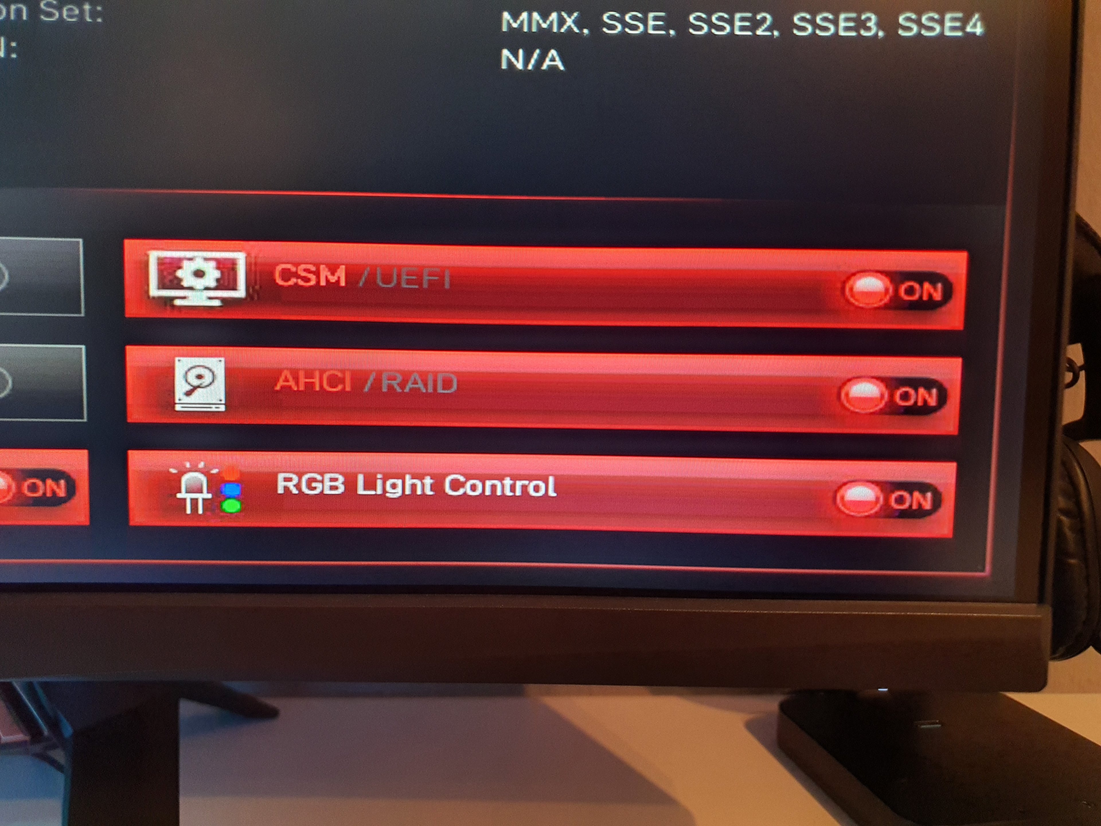

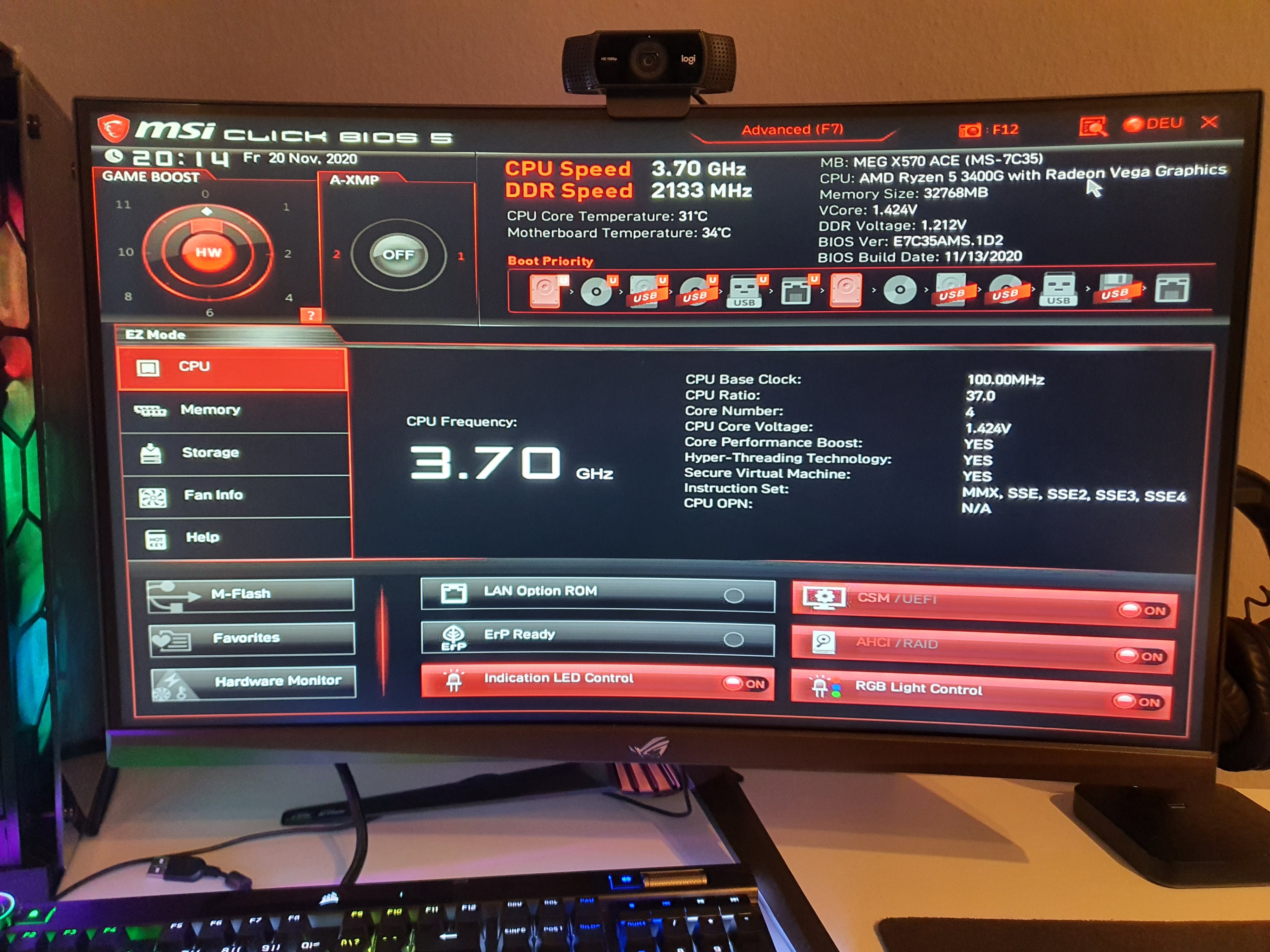

ich seh das nicht so deutlich, aber was ist bei dir im bios angeklickt, rot-oder weiß ?
ist da raid an, oder aus, ist csm, oder uefi ?
Meinst du das?
AHCI und CSM ist aktiviert

du hast win nicht im uefi modus installiert,
gut, csm ist wohl für die fehler nicht verantwortlich
xmp ist jetzt aktiviert ?
hm, kann mir gar ned vorstellen, dass der ram bei 1.21volt auf 3600 MHZ läuft
Ich hab den jetzt 10 mal neu gestartet und bisher ist er immer vernünftig hochgefahren. Ich habe XMP-Profil aktiviert und nur zwei riegel drine. Die Grafikkarte vom 3400g brauch ich nicht, die rtx 3090 schon ^^. Ich habe mir halt die günstigste CPU gekauft damit ich überhaupt mein PC benutzen kann, wer weiß wann ich mein R9 5950x bekomme :(

Laut dem Handbuch müsste das Board mit dem Ryzen 5 3400G kompatibel sein
