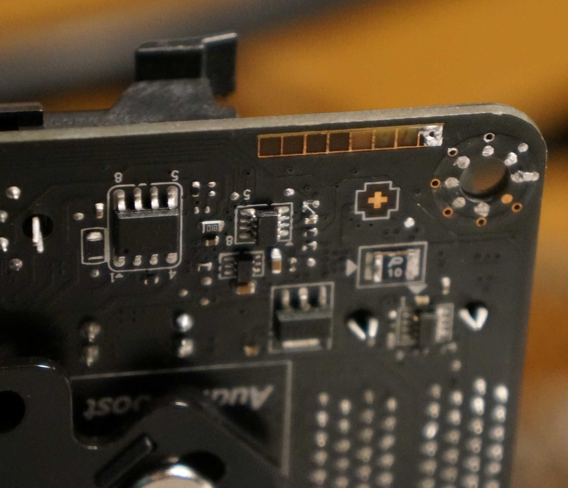

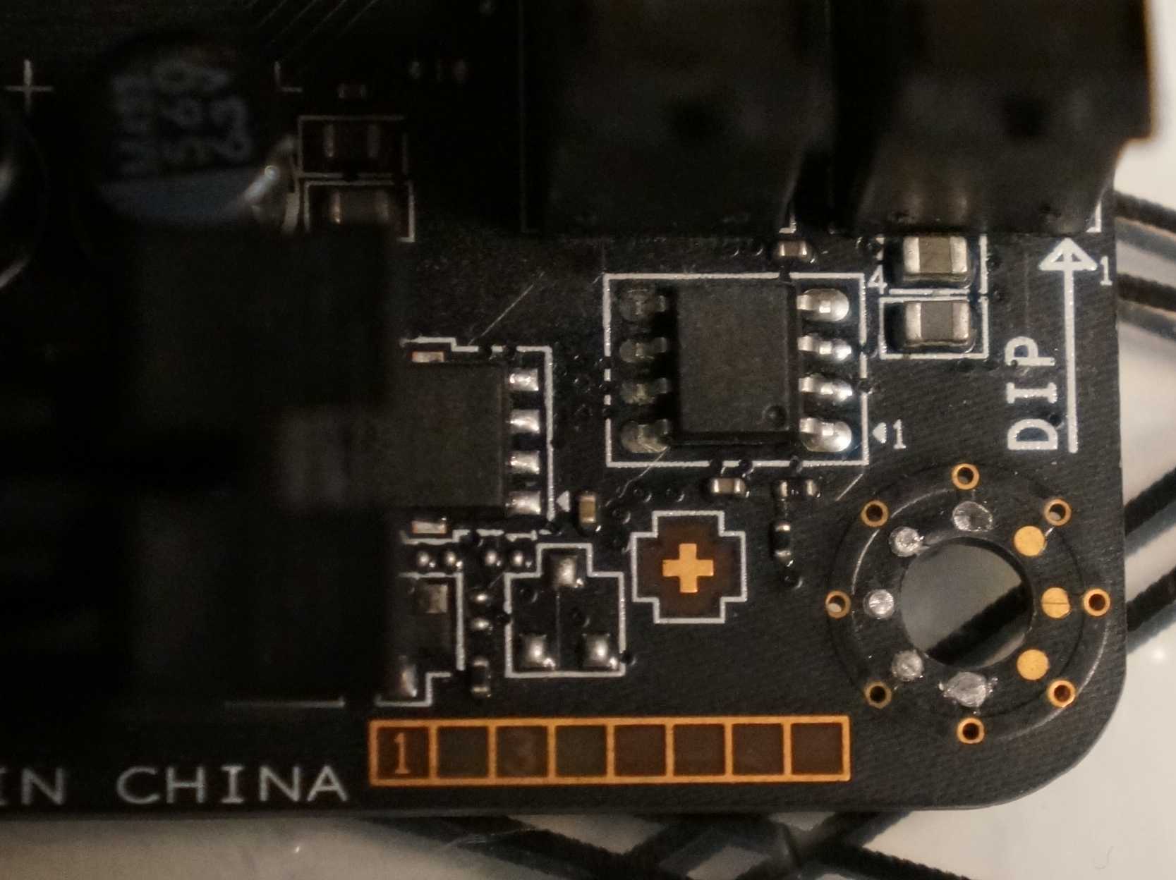

Kann ich irgendwie noch ausschließen, dass es nicht das Mainboard ist - optisch konnte ich keine Beschädigung vorfinden. An der Seite des Mainboards sind kleine Kästchen mit Nummern. Auf deren Rückseite ist eine Lötstelle nicht ganz sauber habe ich den Eindruck. Die Kästchen sind auch unterschiedlich gefärbt. Was meint ihr dazu und hat das was zu bedeuten--> Siehe Fotos Kaestchen.jpg, Loetstelle.jpg
Was kann ich noch prüfen, damit ich ausschließen kann dass es nicht das Mainboard ist?
