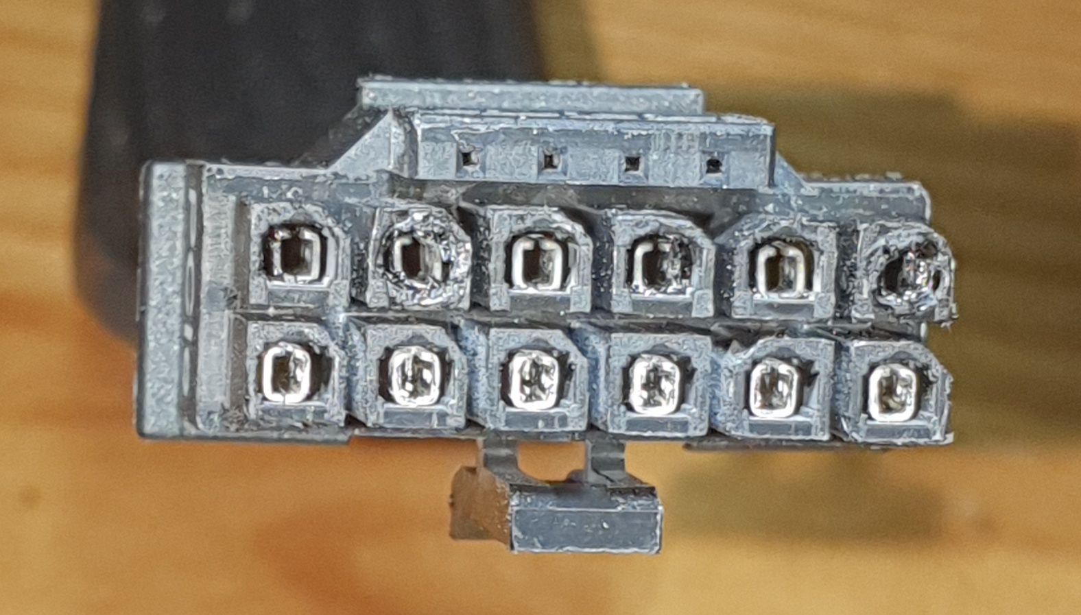

wern001 schrieb:
und wieviel sind abgebrannt und nicht auf komischen Seiten aufgetaucht?
Hallöle, das kam 2 Tage vorm Fest bei mir per WA an:
ZB das 12V2x6-Kabel an der Asus TuF 4070 eines Kollegen. Steckte seit Mai 24 so drin, Netzteil ist ein Corsair AX1000, Kabel ist das originale 2x PCIe -> 12VHPwr-Kabel von Corsair.
Kabel wurde wie gesagt vor fast 2 Jahren fest bis Anschlag gesteckt, er hat auch nicht mehr in der Kiste herumgefummelt.
Soviel zu den Leuten, die auf dem hohen Ross sitzen, weil bei ihnen (noch) nix ist.
Und v.A. "wenn Ihr ihn richtig steckt, passiert auch nix", kannste voll vergessen, ebenso wie "passiert ja nur mit 4090/5090".
Alles Quäse, wir vermuten, dass Bauteilalterung auf der Karte die Lasten pro Strang langsam unsymmetrisch hat werden lassen. dann wird ne 4070 plötzlich zur 5090.
