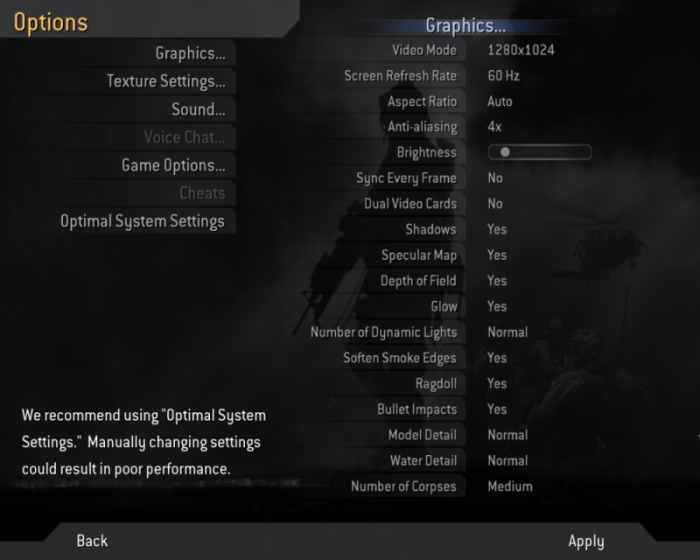

was mich noch wudert, dass bei mir die oben genannte auflösung die höchste ist was ich einstellen kann?:rolleyes: und auch nur max. 4AA?

warscheinlich hast du nen tft der keine höhere auflösung zulässt. du solltest eh nur die höchste auflösung verwenden da diese bei tft`s die native auflösung darstellt. alles andere wird nur interpoliert wodurch die bildqualität drastisch abnimmt.

ok das reicht auf alle fälle. Ich bin kein COD4 zocker und weiß jetzt da auch nicht 100%ig, mit welche Graka man es flüssig Spielen kann. Aber bei ner 8800GT dürfte man das schon zocken können.
Wie schauts aus, wenn du Anti Aliasing mal auf 2 oder 0 stellst? Anisotroper Filterung könntest auch bisschen zurückstellen. Hier kannst bisschen vergleichen. CPU war da aber ein 4GHz Quad im Einsatz also bisschen was abrechnen:

mich hat jetzt nur noch gewundert dass ich keine höheren details einstellen kann.
oder geht überhaupt nicht mehr wie 4xAA und ich hab schon alles auf max. bei cod4?
