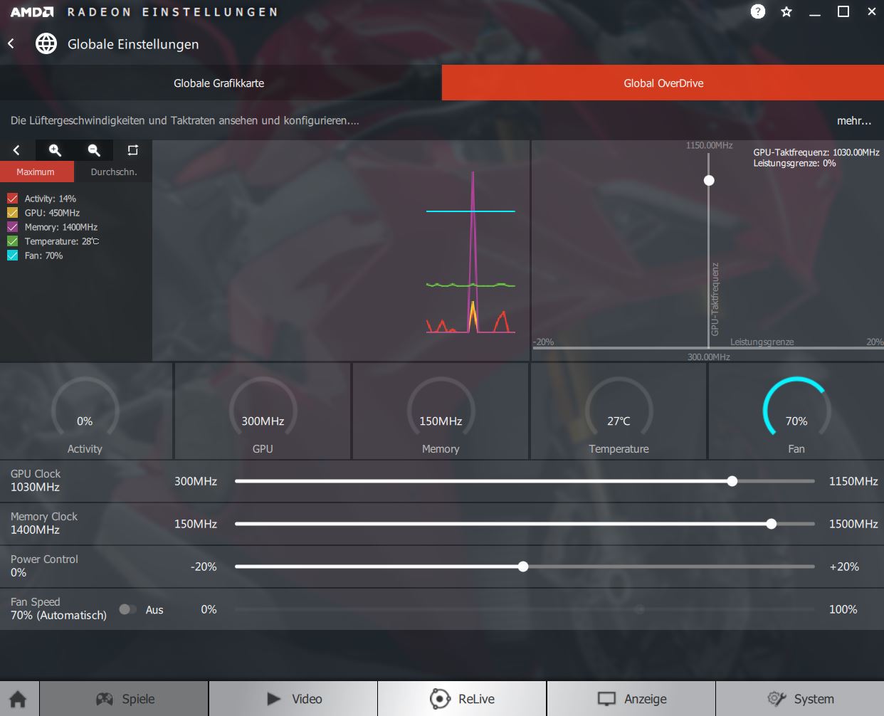

So habe alles runter geschmissen inkl. Treiber und den neu Installiert.
Das Problem besteht immer noch Lüfter bleibt auf 70% habe mal ein Foto gemacht.
Du könntest versuchen eine eigene Lüfterkurve zu machen (falls es funktioniert.).
