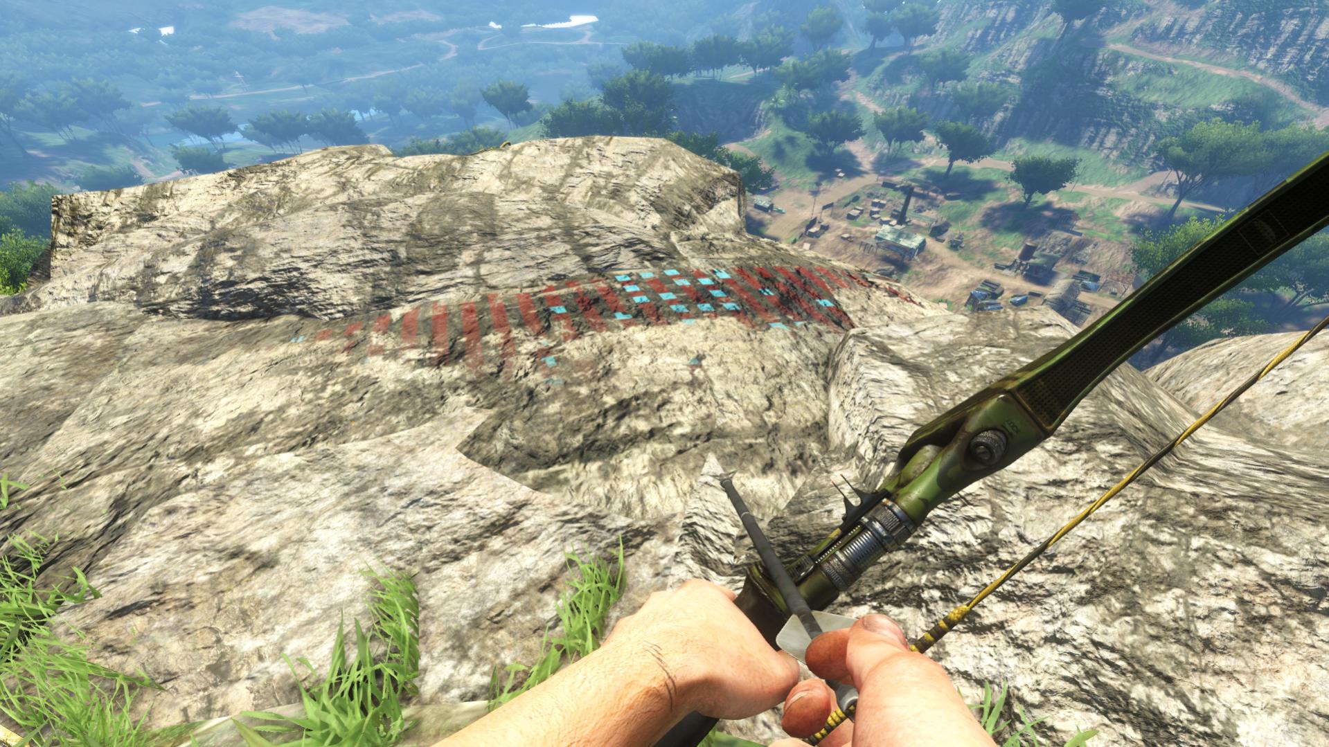

Hey, ich habe auch Artefakte bei meiner r9 280x. Benchmark laufen auch alle Problemlos ab. Ich konnte den Fehler aber reproduzieren. Lade dir das "ATITool" herunten und den Nachfolger "GPUTool". Starte beide Programme. Bei ATITool gibt es sowas wie "ScanArtefacts" und beim GPUTool "Test for Stability". Beides parallel starten, dann wird die Graka richtig ausgelastet. Das GPUTool Fenster kannst du auch noch mit der Maus größer ziehen. Hab bei Games eine max. Temperatur von 71°C erreicht. Mit den beiden Tools kam ich auf max. 77°C.
Anschließend hab ich die Grafikkarte im Stromsparmodus über Asus GPU Tweak laufen lassen. Es kamen keine Artefakte. Hab ich aber den Turbo/Games Modus eingeschaltet kamen jede 3 Sekunden Fehler Meldungen bei der Ausführung der beiden Tools.
Beim alleinigen Ausführen des ATITool hatte ich nach 15 min einen Fehler. Beim zweiten Versuch gab es nach 1 Stunde noch nichtmal einen Fehler. Sehr komisch.
Anschließend habe ich mit den verschieden Einstellungen (Takt, Voltage Veränderungen, Übertakten, Untertakten) die Graka in Spiele getestet. Es kam immer zu Artefakte. Mal nach 30 Minuten, mal nach 90 Minuten. Fazit: Ich denke der VRAm ist defekt. Somit werde ich die Karte im Laufe der Woche zurück senden.
Du kannst ja mal testen, ob bei dir die Tools Fehler melden.
Übrigens so sahen meine Fehler aus:
