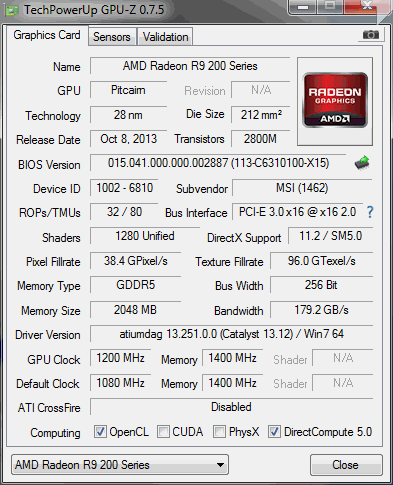

Hab seit heute die MSI r9 270X und komischerweise hab ich FPS Einbrüche bei League of legends. Hab dann mal ein Game mit GPU-Z mitgelogt und gesehen das die GPU bei 450 MHZ bleibt, sprich nicht hochtaktet. Treiber hab ich denn aktuellsten drauf. Wie kann ich das Prob lösen? Mit meiner alten 5830 gabs das Problem nicht.
Vorhin lief die Karte mit @1,2GHZ oc da gabs die FPS drops öfters, die Karte blieb dabei länger bei 450 MHz. Der Anhang is jetzt ohne OC. Die fps Drops sind noch da aber seltener.

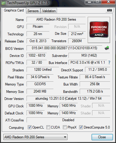

Achso xD Hier bitte :)

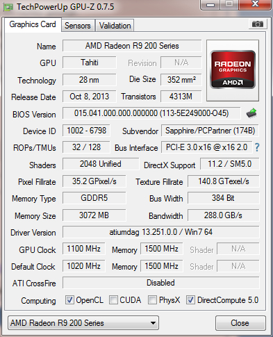

Hmmm.....sieht alles normal aus oder täusch ich mich da ?
Prima gedrosselt : D von ca. 16000MB/s auf 4000MB/s PCIe Bandbreite, mußt im BIOS manuell PCIe x16 "Gen 2" vorerst mal einstellen.

Mache ich aber nicht, weil das ganz normal ist im Idle.

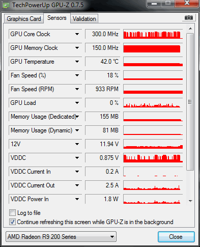

Ohne League of Legends zu kennen, könnte ich mir vorstellen, dass die Grafikkarte nicht genug ausgelastet wird für den vollen Takt. Wenn ich mir deinen ersten Screenshot von GPU-Z so ansehe, könnte das hinkommen. Außerdem fällt mir auf, dass der Lüfter nicht hochdreht. Hast du eventuell in deinem OC-Programm die manuelle Lüftersteuerung aktiviert?

So erstma danke für die vielen Antworten. Hab gestern BIOS auf Optimized defaults gestellt und danach noch nen CMOS reset gemacht, gpu-z zeigte jedoch noch immer pci-e 1.1 an.
Bin dann nach weiterer Recherche draufgekommen dass das ohne last im idle normal ist^^ Unter last läuft die GPU ganz normal mit PCI 2.0.
