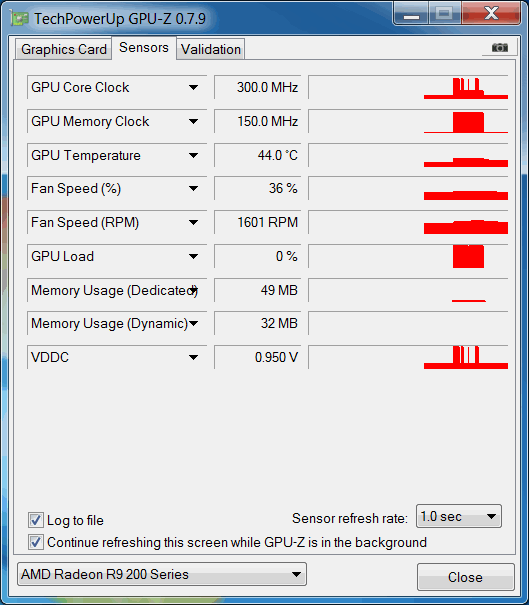

Was mir aber noch aufgefallen ist: Wenn ich FurMark starte springt der Takt der Grafikkarte zwischen 950 und 501 MHz (den Boost von 1072 schafft sie erst gar nicht). Wie ist das nun zu erklären? Nicht genug Saft? Power Limit ist im Moment auf +/- 0%.
Man sieht die Sprünge, die sich ebenso in der Spannung widerspiegeln.

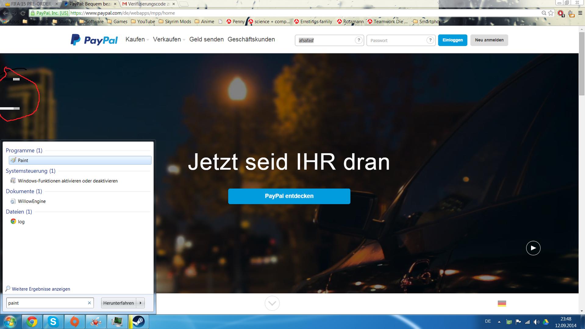

Üargh, schon wieder Bildfehler ... diesmal sogar einfach im Browser ...
Karte wird wohl zurück gehen. Langsam komm ich mir aber blöd vor immer wieder bei MF zu reklamieren. :D
