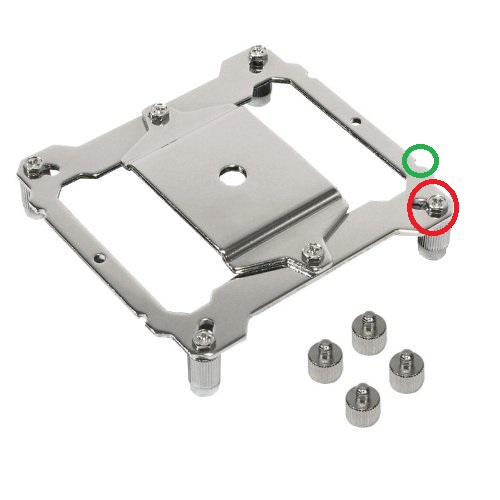

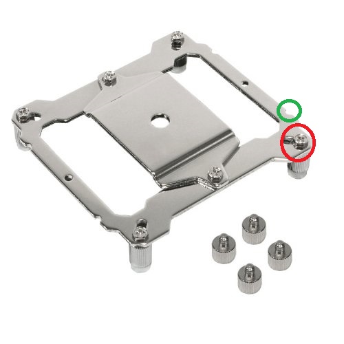

Also ich habe ganz einfach die Montur sachen die mitgeschickt wurden beim TR Macho benutzt, jedoch konnte ich nicht die an der Halterung befindlichen Löcher zum befestigen ans MainBoard benutzen da es von der position her nicht klappt.
Damit man besser versteht was ich meine
die Löcher(Rot) passen von der position her nicht zu den öffnungen am Mainboar also sind die Schrauben an den Einkerbungen(Grün) u damit hab ich sie befestigt -weiß nun nicht obs den kohl fett machen würde wenns anders wäre-
