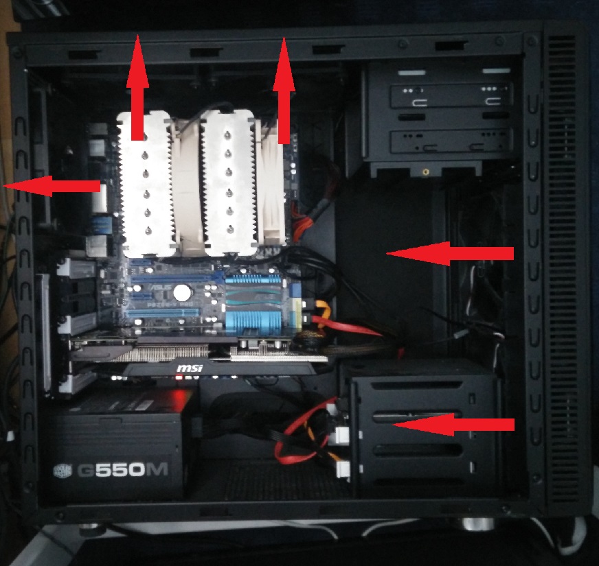

mache mal ein Foto vom offenen Gehäuse mit Pfeilen wohin die Lüfter blasen

Airflow im Gehäuse schaut folgendermaßen aus:
Die Karte ist im mittleren PCIe-Slot, weil sonst zwischen Backplate und CPU-Kühler eine Hitzeblase entsteht, was ganz am Anfang die Temperaturen noch weiter in die Höhe getrieben hat.
Treiber komplett neu installieren mache ich gleich - hab nach dem Kartenwechsel (von 280X auf 290X) nur die Treiber aktualisiert, ohne die alten zu deinstallieren!
Airflow passt, mit den Karte passt aber was nicht... Glaube auch nicht an ein Treiberproblem.

Warum steckt die Karte da unten?
Steck sie in den oberen PCIe. Da kann Sie besser ansaugen und die warme Luft liegt nähe an den Lüfter die diese dann schneller nach Außen befördern. Zudem bekommt sie dann mehr (kühlere) Luft vom oberen, vorderen Lüfter direkt an die eigenen Lüfter geblasen.

@thorle: Wie ich bereits schrieb, im oberen PCIe Slot waren die Temperaturen noch schlimmer!

Nun gut, dein Airflow ist wie bei mir nur lasse ich noch einen Lüfter in der Seite auf meine 290 blasen. Das hat bei mir auch noch einige Grade gebracht.
