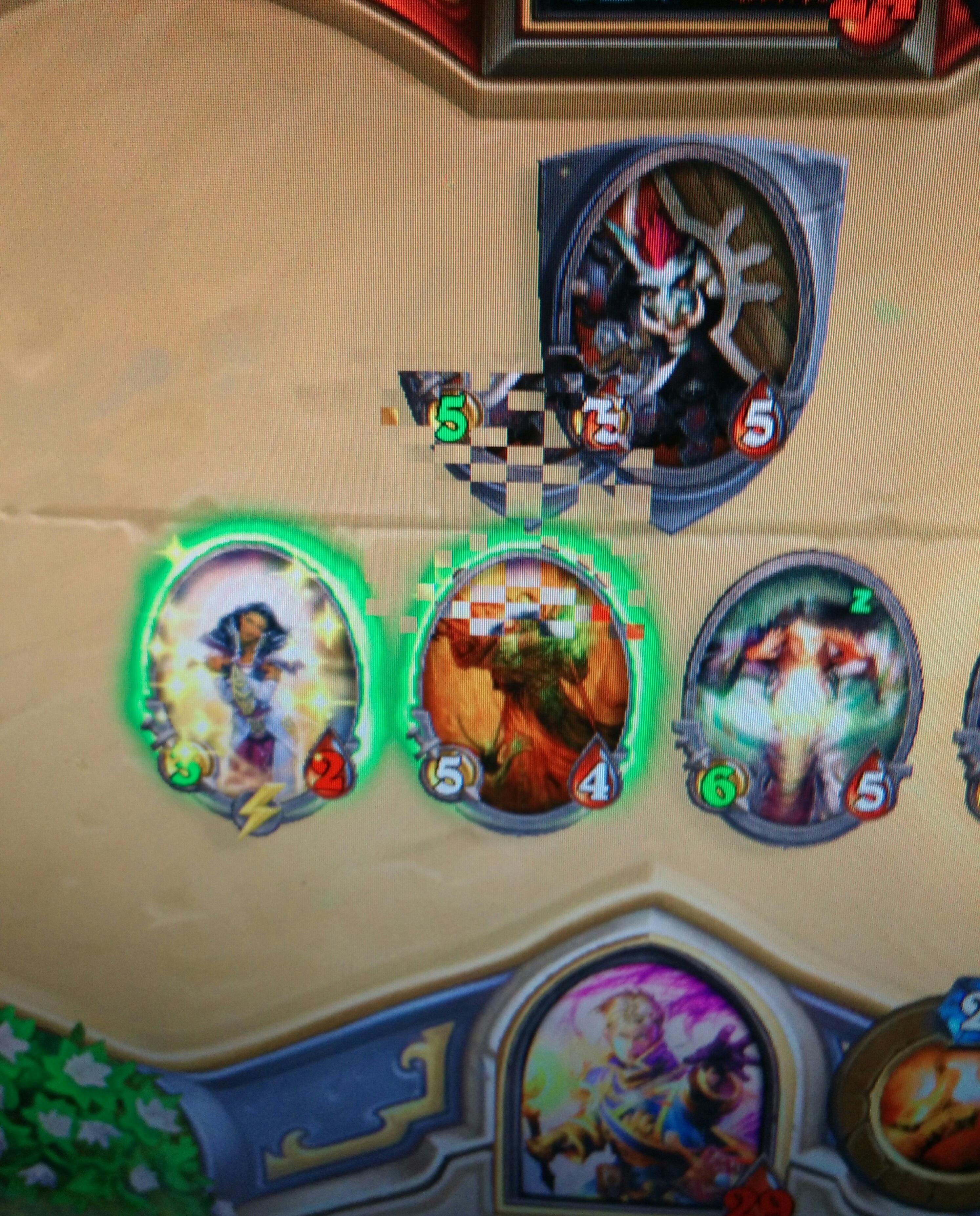

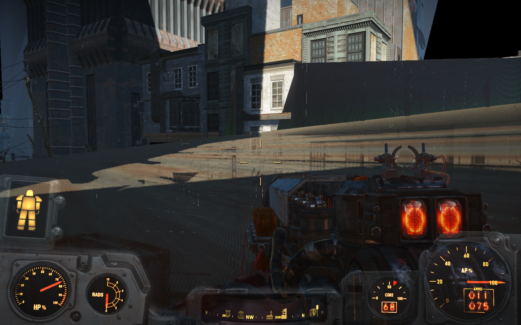

Ich tippe auch auf defekten VRAM. Bei mir war es das gleiche Spiel. Nach 1-2 Stunden fing in Fallout 4 das flackern an und es traten Artefakte auf. Ein Neustart des Spiels brachte kurze Zeit Ruhe. Bei anderen Spielen kam es zu ähnlichen Problemen. Durch Senkung des GPU Takts wurde es zwar besser aber das ganze hielt nicht lange an. Nach einem Windows Update lief dann nix mehr. F4 schmierte innerhalb von 10 Sekunden reproduzierbar ab und selbst in Hearthstone und auf dem Desktop gab es Artefakte...

Deine Lösung wird wahrscheinlich noch ein Zeitlang funktionieren aber besser wirds vermutlich nicht. (;
Ich hoffe nicht. :D Artefakte hatte ich z.B. auf dem Desktop nie. Gestern konnte ich ohne Probleme eine Stunde auf Paracel Storm mit 64 Mann spielen. Da war ja sonst schon nach 20 Sekunden Schluss. Wie gesagt die Gpu hält die 120 fps und ist zudem noch leiser dank der Verringerung des Taktes :cool_alt:. Alles auf low natürlich. Bin sehr zufrieden und fast dankbar, dass der Fehler auftrat :lol:
Die Artefakte auf dem Desktop und in HS traten erst nach den Windows Updates auf. Vorher nur in grafisch aufwendigen spielen.
Aber freut mich zu hören, dass BF nun länger läuft. Hoffentlich bleibt es so, jedoch ist deine Karte wahrscheinlich trotzdem der Übeltäter.

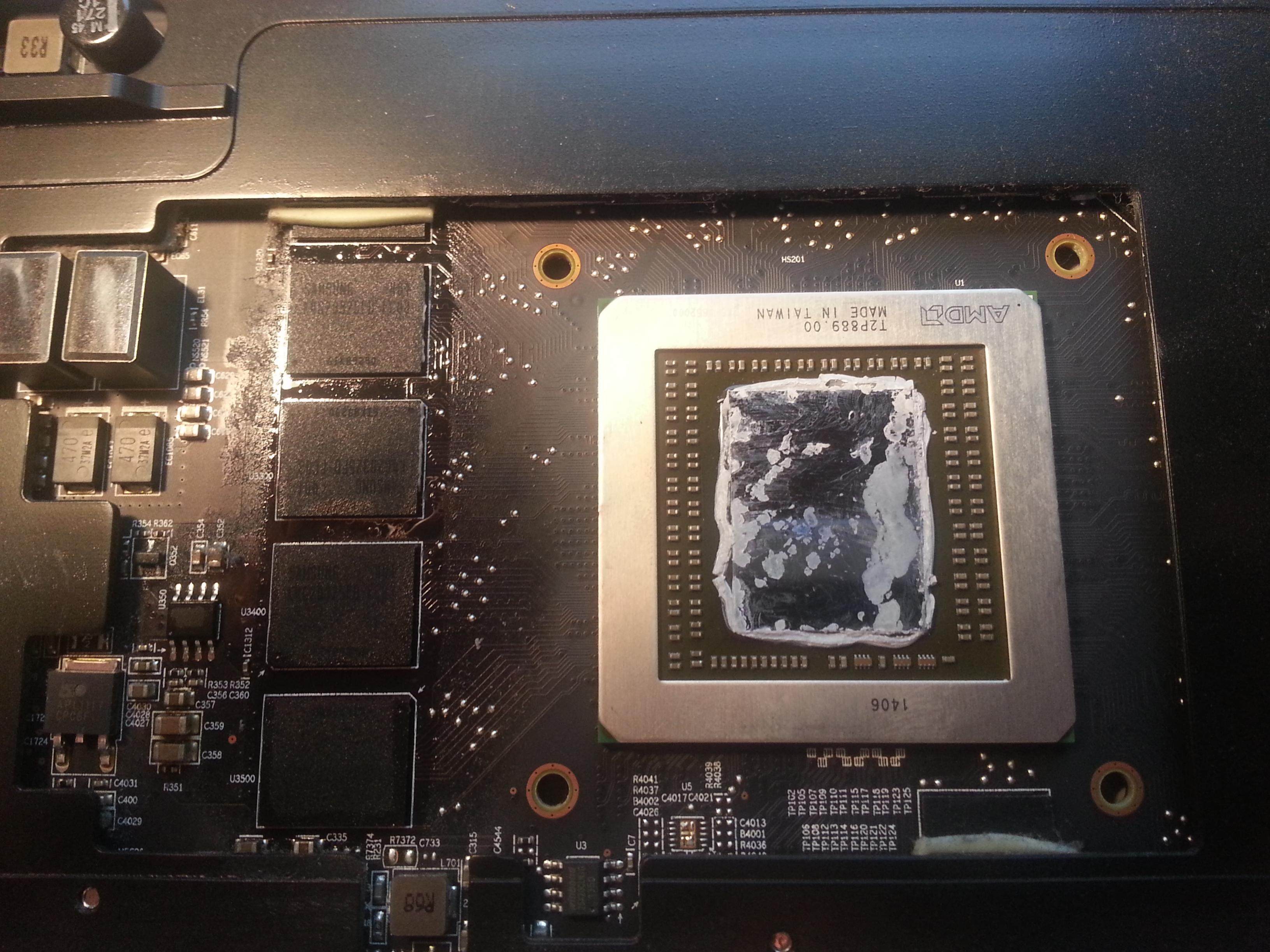

Du hattest absolut recht. Es lag nicht an Battlefield sondern tatsächlich an der Gpu. Ich hatte ja zunächst ein Temperaturproblem ausgeschlossen. Ich denke das Programm ist einfach nicht hinterhergekommen so schnell ist die Gpu abgestürzt. Meine obige Lösung hat ja zumindest in BF4 wunderbar funktioniert. BF1 lief auch nur leider wurden die Lüfter unerträglich laut. Also habe ich mich entschlossen mal nach der Wärmeleitpaste zu schauen.
Tja was soll ich sagen von der war nichts mehr übrig. Siehe Bild. Ob es nach 2,5 Jahren unter der Gpu so aussehen muss ist schon fragwürdig. Auf jeden Fall kann ich jetzt wieder den normalen Takt von 1080 mhz nutzen. Die Karten läuft absolut stabil und der DXGI_ERROR_DEVIC_HUNG Fehler ist behoben. Ich kann nur jedem raten, der eine etwas ältere Karte hat und diesen Fehler bekommt mal nach der Wärmeleitpaste zu schauen. Vorallem dann, wenn vorher alles perfekt lief. Sry das ich mein altes Thema nochmal ausgegraben habe aber vllt. hilft es dem ein oder anderen weiter. 20161025_172309.jpg
