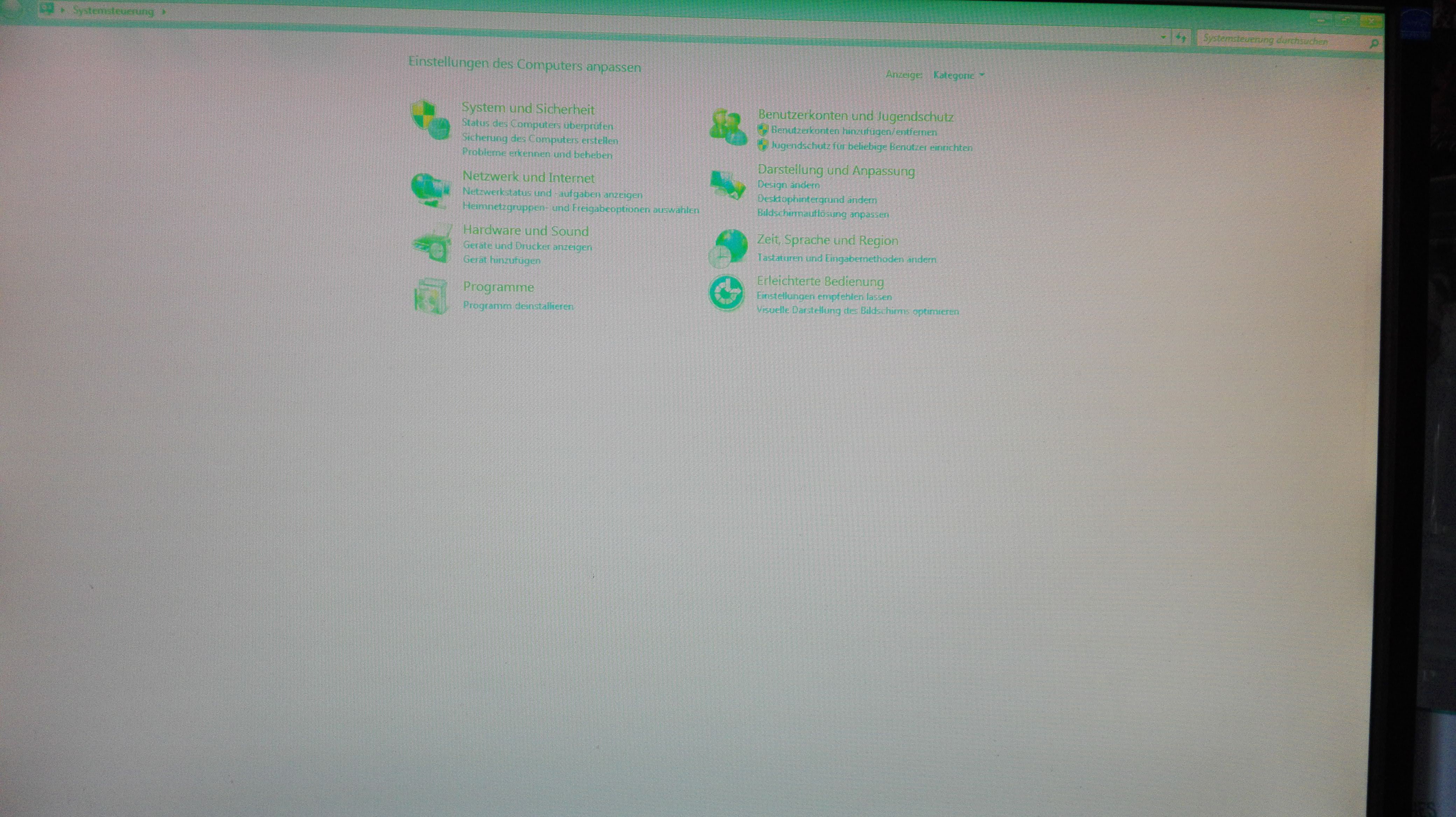

Edit: Deinstallation der Gaming App hat nichts gebracht. Stattdessen ist nun alles neongrün. o.O
