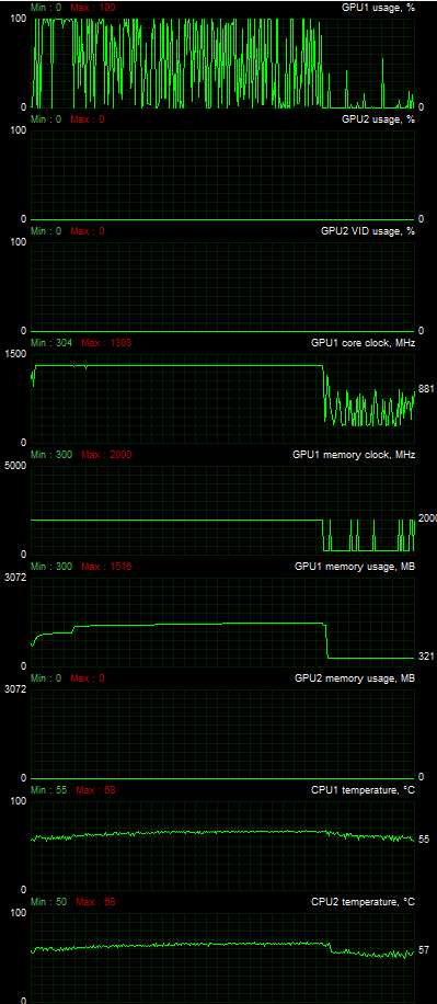

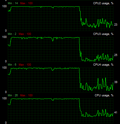

Die gesamten Daten sind wärend Overwatch lief entstanden
