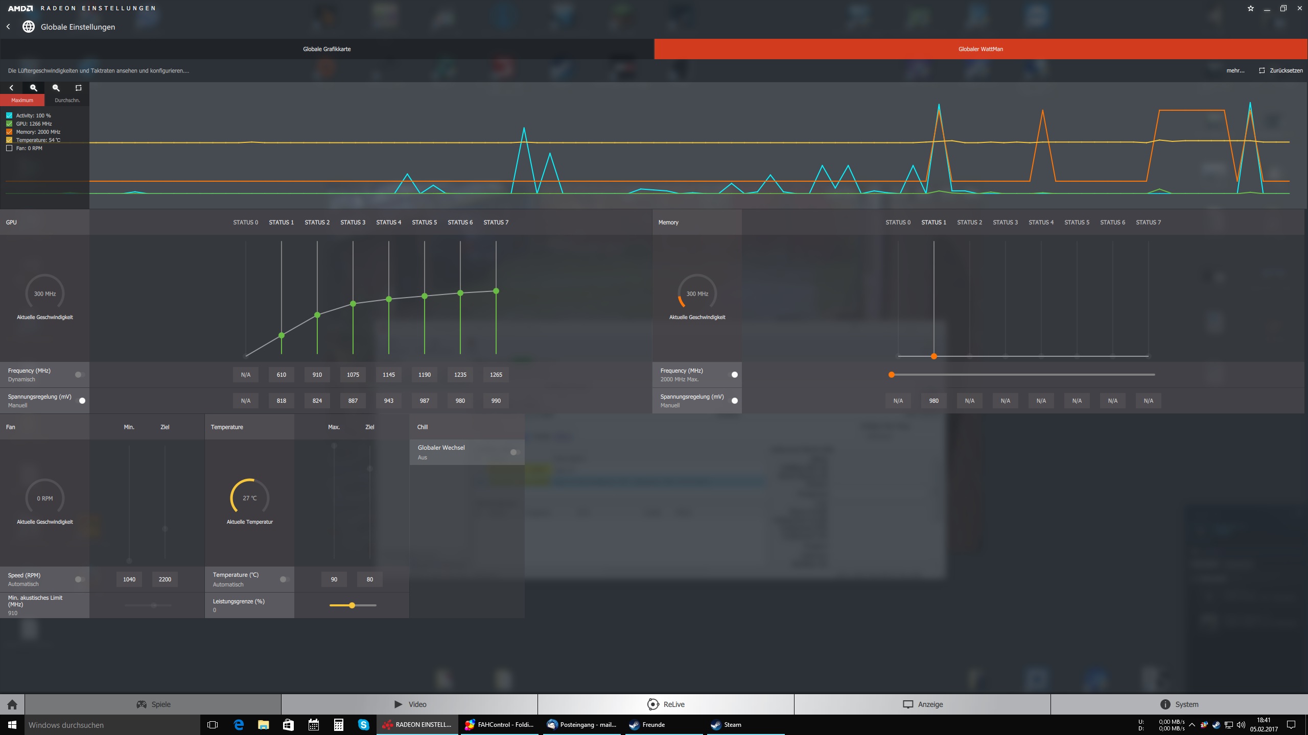

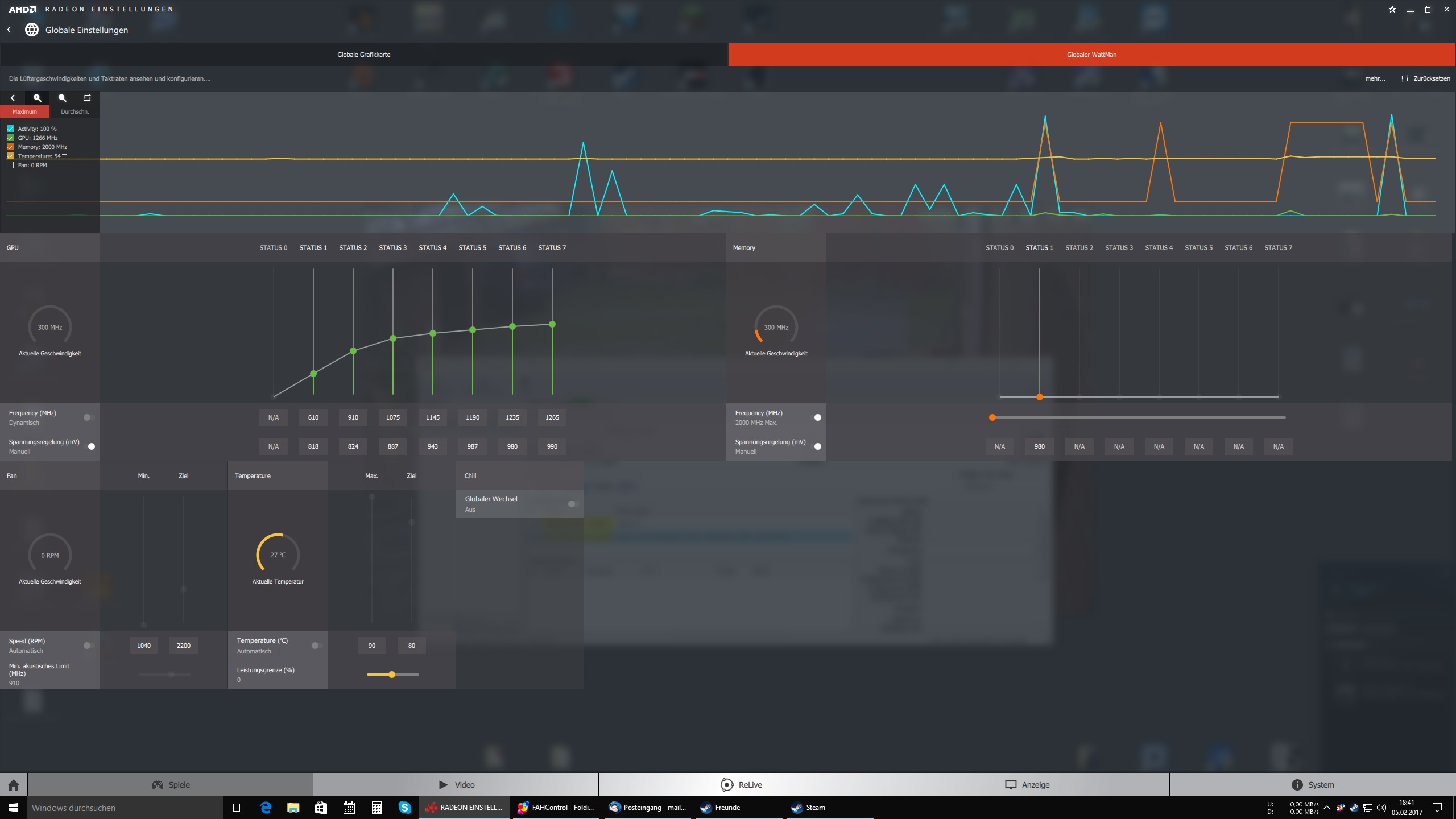

Vielleicht hast du ja gleich mal Lust, das Undervoltingpotenzial deiner Karte zu testen, habe Dir mal ein Bild mit meinen Einstellungen des Wattman angebammelt.
P.s. nicht wundern, wenn der Wattman beim aufrufen mal abstürzt, das ist in der Treiberversion noch so "sporadisch üblich";)
