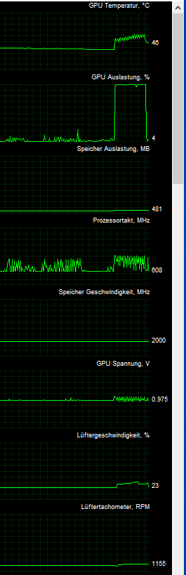

ich habe eine Problem mit der Grafikkarte eines Kumpels. Es handelt sich um eine MSI RX 480 Gaming X 8 GB.

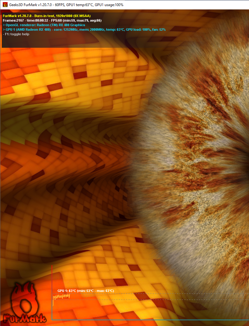

Unter Last (bspw. in Furmark oder in halbwegs anspruchsvollen Spielen) fängt der GPU-Takt extrem an zu schwanken und auch die Temperatur schwankt deswegen mit. Das Bild fängt dann an zu ruckeln, aber nicht wie wenn man wenig FPS hat, sondern es stockt immer kurz in der gleichen Frequenz wie der Takt schwankt. Die FPS selbst sehen dabei gut aus.
Nach einiger Zeit stürzt die Karte dann komplett ab. Bildschirme werden schwarz und die Lüfter drehen voll auf.
Das Problem lässt sich beseitigen, wenn ich im MSI Afterburner das Power-Limit ganz herunter setze.

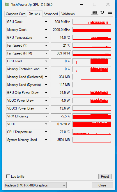

Könntest du bitte mit dem Tool / Programm: GPU-Z nochmal die Grafikkarte auslesen, während du sie belastest?

Ein Wärmeproblem kann ich eigentlich ausschließen. Manchmal stürzt die Grafikkarte 1 Sekunden nachdem man Furmark gestartet hat direkt ab, manchmal dauert es etwas länger. Trotzdem Paste tauschen?

GPU-Z Screenshot und Log-file ist im Anhang- Alles schwankt extrem: Takt, GPU Chip Power Draw, VDDC Power Draw...

GPU-Z gibt nicht bei allen Grafikkartenmodellen, stets alle Sensorwerte an (je nach Zugriffsrechte), weshalb Softwaretools stets eher als Richtwert, denn tatsächlichen Wert betrachtet und gewertet werden sollte.
