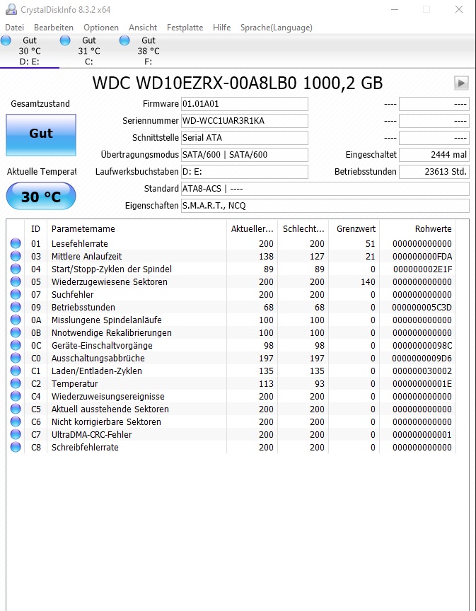

momo2809 schrieb:
Festplatten sind laut crystaldiskinfo "gut".
Leider wertlos. Mach nen kompletten Screenshot von allen Werten, Fenster ganz aufziehen. Und auch von allen Platten, sollten mehrere verbaut sein.

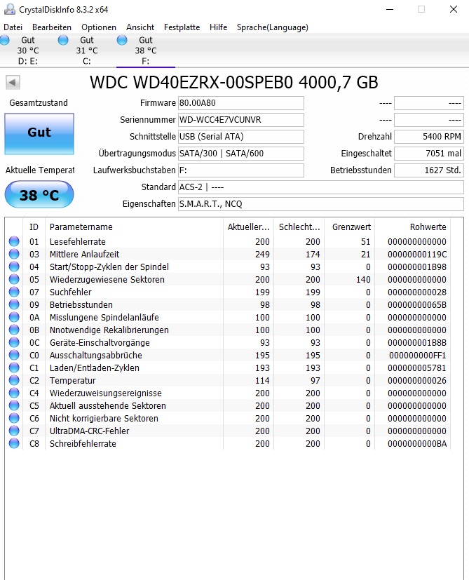

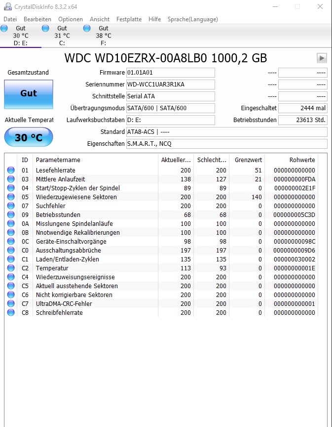

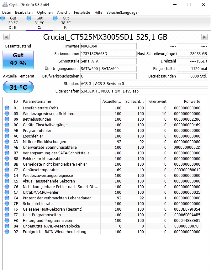

Sind im Anhang. Gerade gesehen, dass die Werte alle die Grenzwerte überschreiten.. Bei allen drei Platten :confused_alt:

Bei der SSD C7 beachten. Da sind nicht unfassbar viele, aber es sind Fehler, die auf das SATA Kabel deuten können. Ist natürlich die Frage, in welchem Zeitraum sind die entstanden. In den 8.800 Betriebsstunden oder alle heute!
Das Kabel würde ich auf jeden Fall mal tauschen. Ansonsten sind die Platten alle OK.

Nach dem Tauschen, beobachte den Wert ganz rechts. Da wo in der C7 Zeile die 000000025. Der darf nicht steigen! Die 25 sind hexadezimal, kannst du umrechnen, wenn du magst.
Hab das Kabel getauscht und der Wert ist bis jetzt gleichgeblieben.

Wie gesagt, der Wert kann ja auch in den ersten 10 Betriebsstunden vor Jahren entstanden sein.

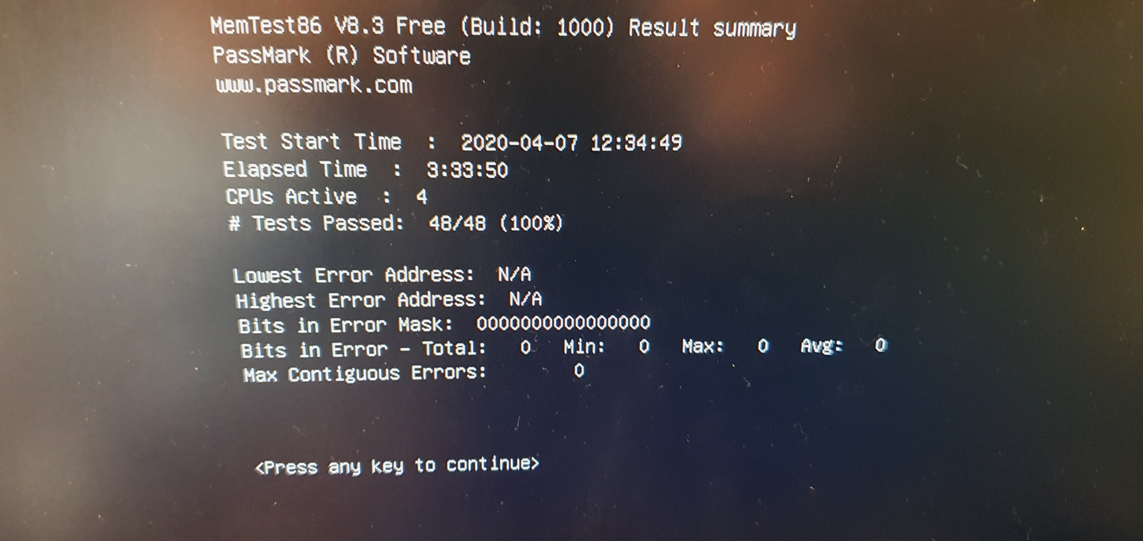

Ansonsten #3 beachten. Und noch RAM mit memtest86 prüfen, gibt's hier bei computerbase

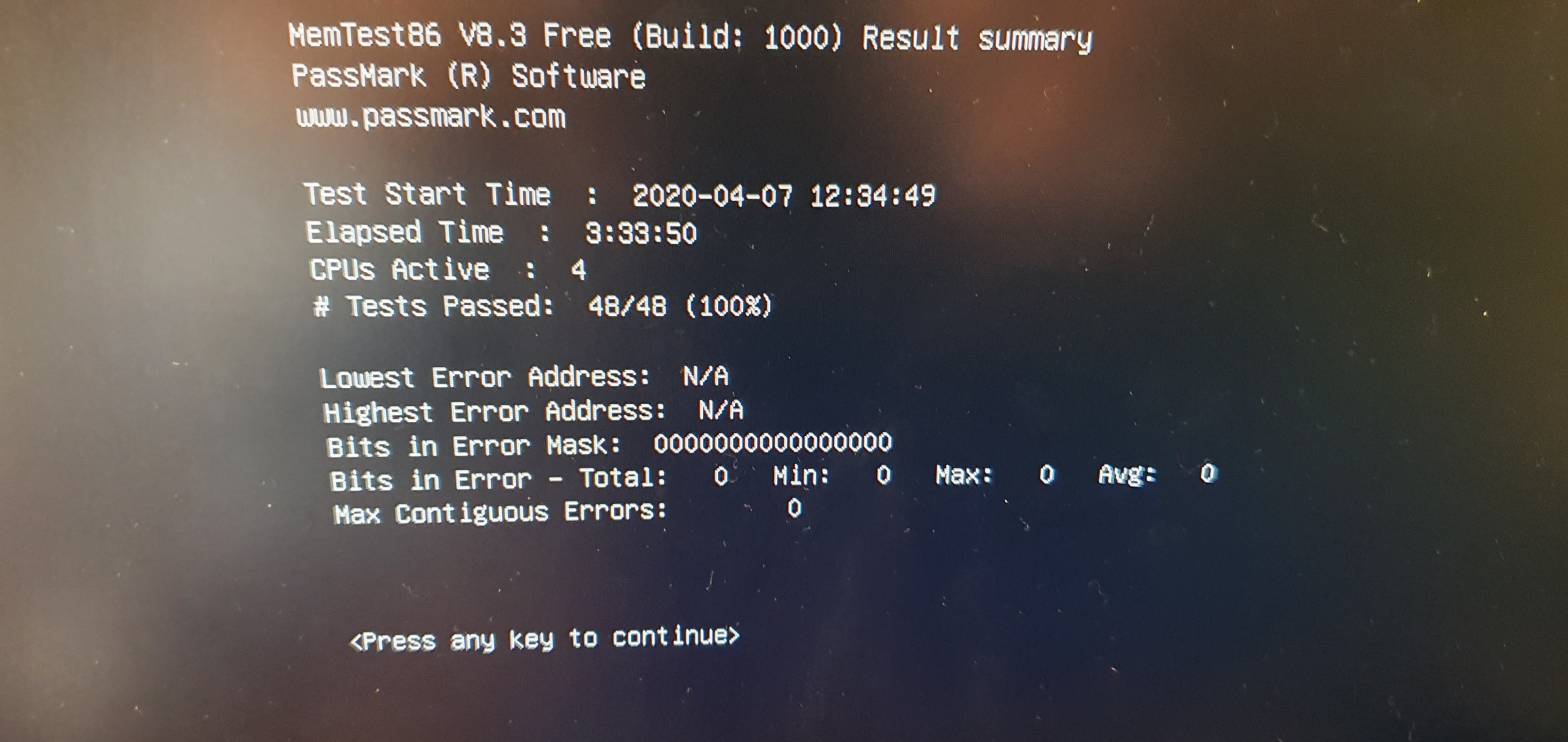

Ich habe auch Probleme Memetest zu booten.. Wie in der Anleitung beschrieben kopiere ich die ISO mit dem beigefügten Programm auf den USB stick.. Wenn ich dann aber neu boote erkennt er aus welchem Grund auch immer den Stick nicht. Bootpriority ist schon auf USB stick geändert, auch im Bootmanager zeigt er mir keinen USB stick an..
Offen für neue Ideen :)
Okay ich habe mir jetzt ne gebrauchte Grafikkarte geschnappt und diese getestet. Daran lag es wohl... Vielen Dank dennoch an die netten Helfer von hier :))
