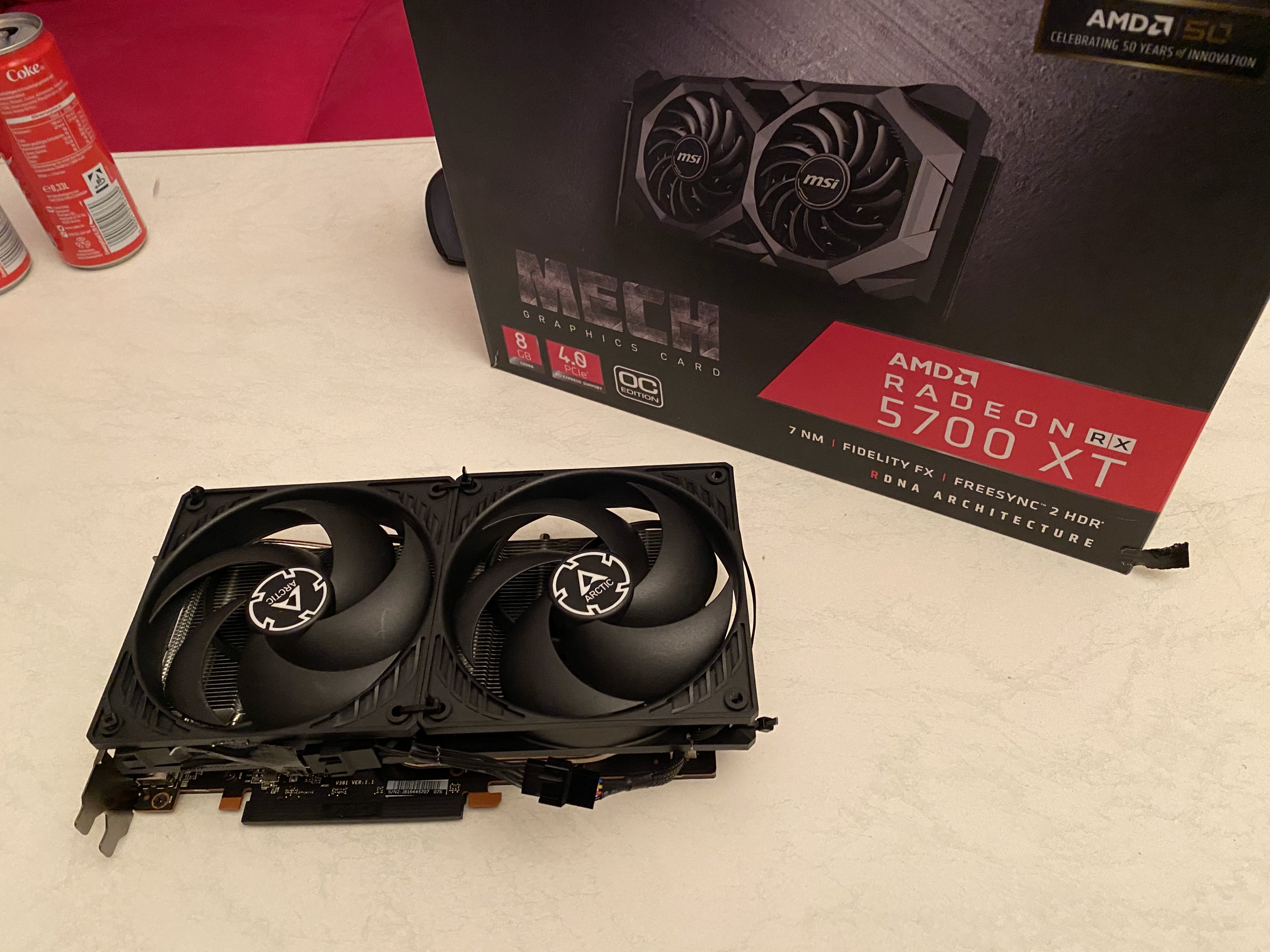

Ich bin ebenfalls an eine Mech OC geraten und habe mich auch gewundert - Heiß und Laut.
Die Karte war gebraucht und recht günstig für eine 5700xt, da konnte ich nicht nein sagen.
Die Temps waren bei mir Stock etwas besser, zwischen 95 und 100, allerdings war das in Sachen Lautstärke nicht zumutbar. Ich habe daraufhin 15€ für 2x 120mm Arctic P12 PWN PST und einen 4-Pin Adapter ausgegeben und nun ist die Karte still. Temps sind zwar immernoch über 90, allerdings habe ich auch keinen besonderen Airflow. Thermaltake Core V21 im Ikea Kallax Regal verbaut - vorne 200mm 600rpm rein und hinten 120mm 1100rpm raus, die Seitenteile können quasi nicht Atmen.
Wollte ich nur als absolute Budget-Lösung beitragen.
