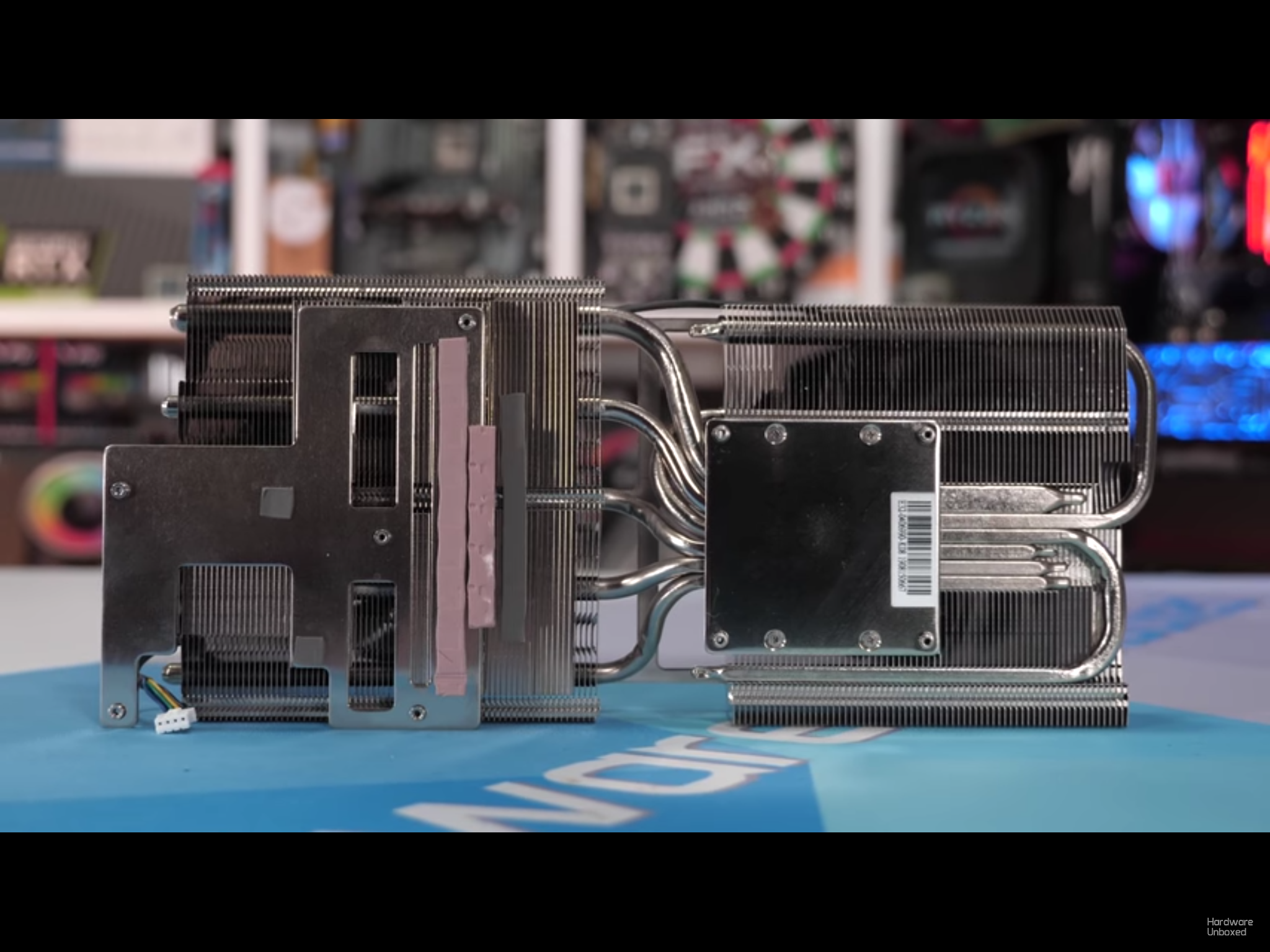

Hey und zwar wollte ich nochmal fragen ob ich auf meiner msi rx5700 Gaming x flüssigmetall verwenden kann. LG und danke im voraus

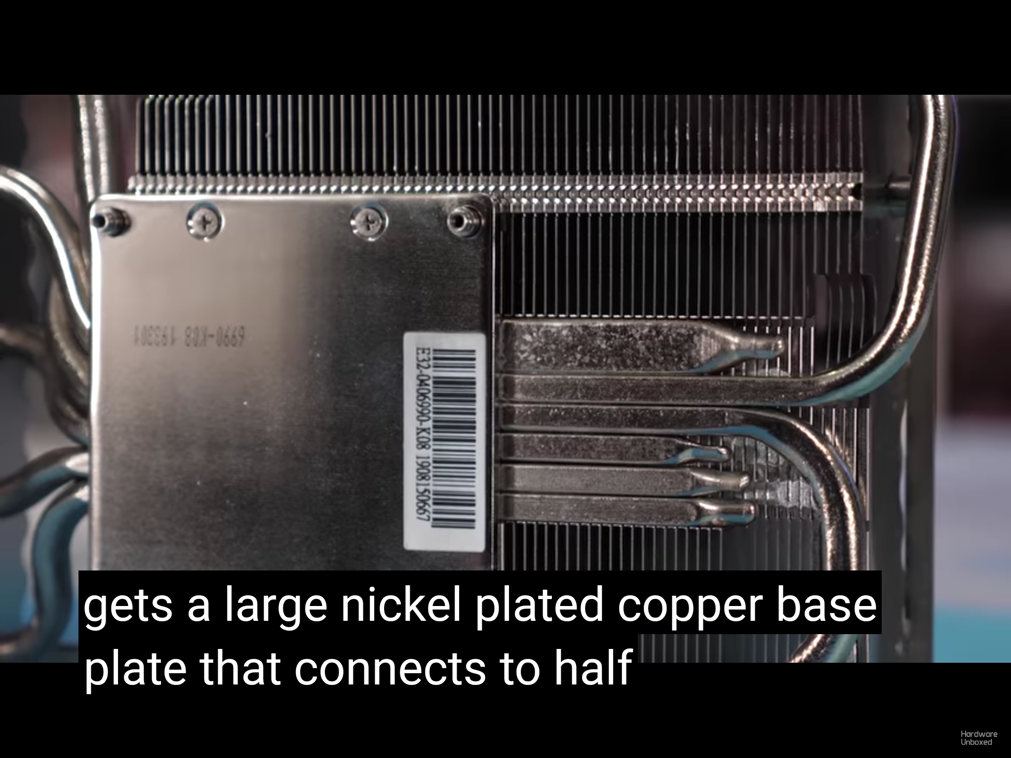

Bei Nickel kein Problem. Über die restlichen Risiken von LM weißt du bescheid, bei falscher Anwendung usw?

Grundsätzlich bietet sich ein vernickelter Kühler für LM an, ebenso die Tatsache, das es sich bei GPUs um eine Direct Die Kühlung handelt.
Wäre mir persönlich aber das Risiko bei einer normalen Luftgekühlten Karte nicht wert.
