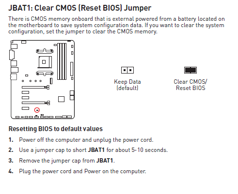

Versuch mal: CMOS Clear (siehe MSI Board Handbuch)
hast du die Treiber schon direkt von MSI geladen und installiert?
Liebe Grüße
Manuel
EDIT: Schraubenzieher nehmen, falls kein Jumper beigelegt ist.

#2- CMOS clear kann ich nochmal versuchen. Hatte ich auch schon dran gedacht, konnte mir als Laie aber nicht vorstellen dass hier ein Zusammenhang sein kann.

Habe jetzt CMOS Clear gemacht, wird auch vom Rechner beim Start diagnostiziert. Aber keine Veränderung der Lage.
