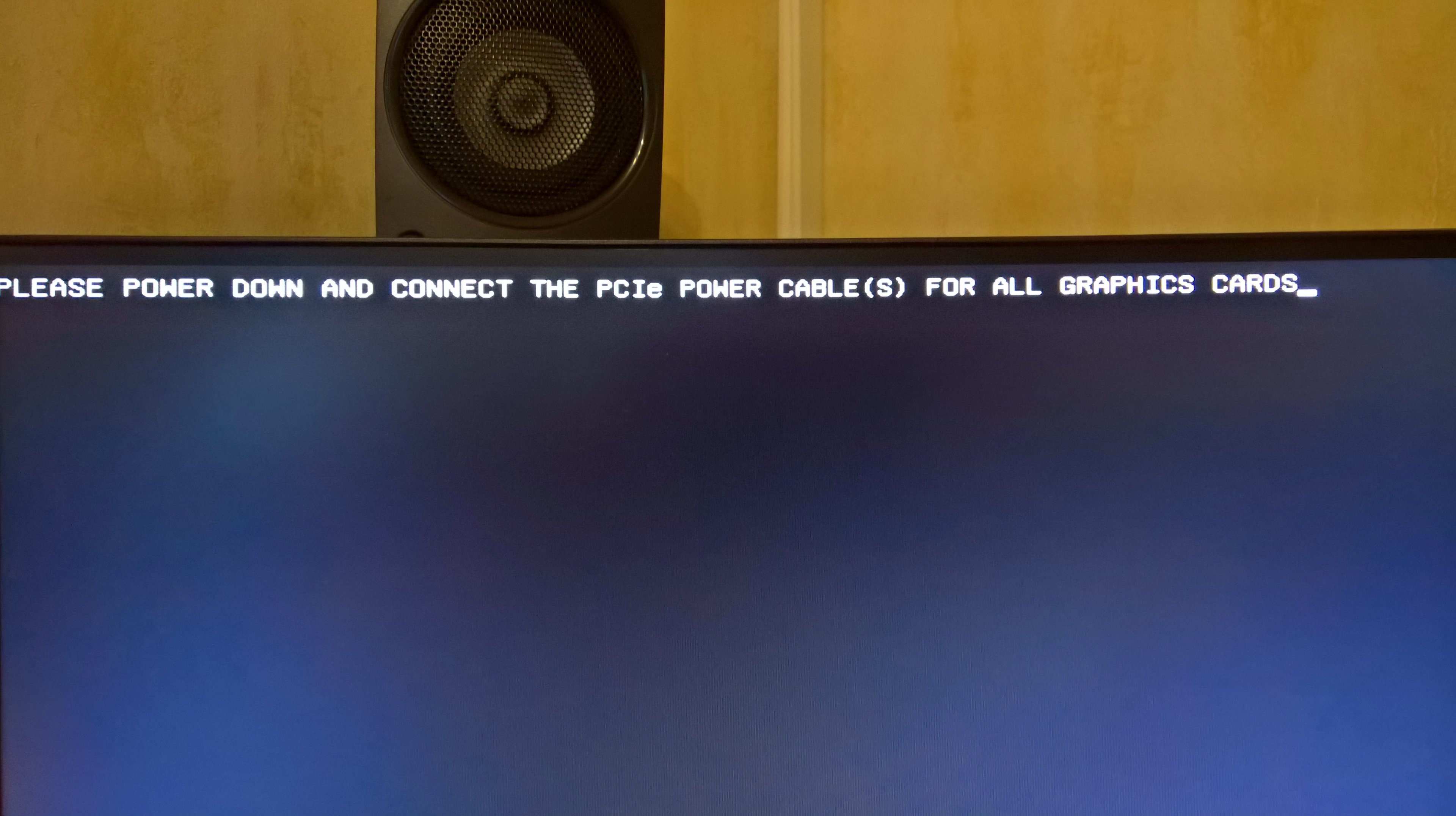

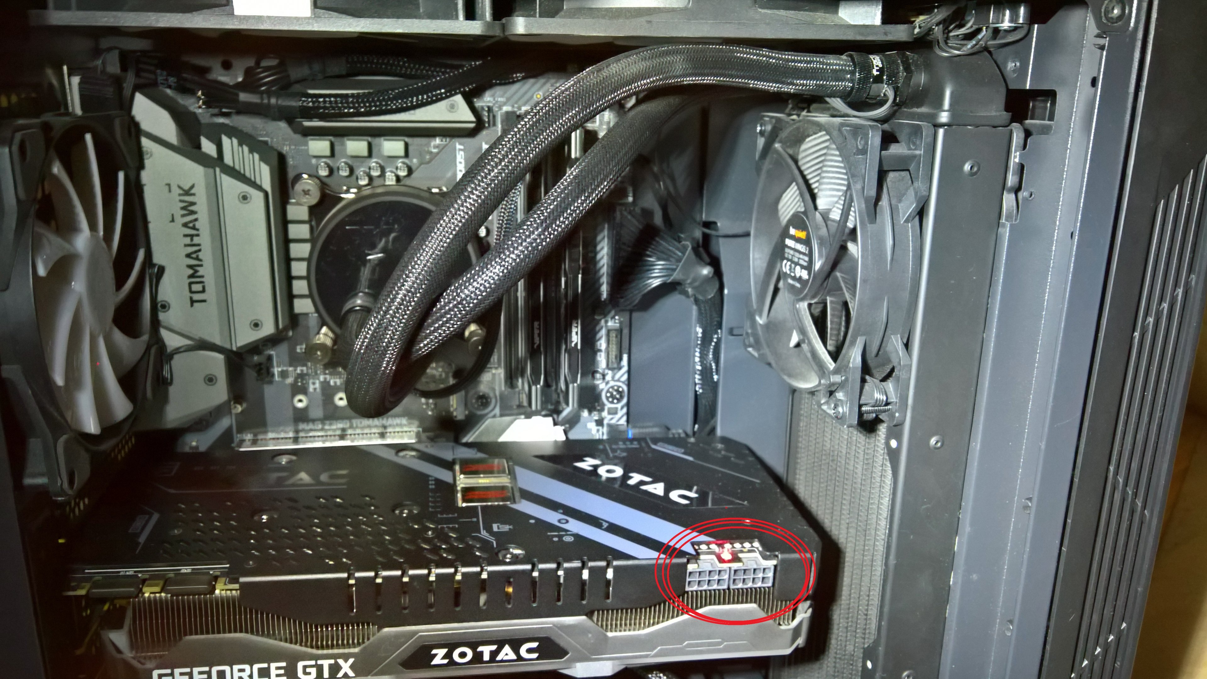

Wenn ich an meinem MSI Board die Stromanschlüsse an der grafikkarte nicht anschliesse kommt trotzdem ein Signal am Monitor mit dem Hinweiss (Grafikkarte ist nicht mit Strom versorgt: oder so ähnlich). Wenn selbst das bei dir ausbleibt, dann würde ich die alte Grafikkarte wieder einbauen und ein Biosupdate am Mainbord vornehmen.
