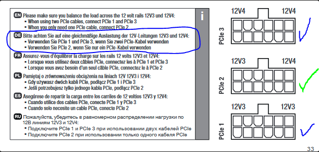

Hier z.B. beim Straight Power 11 ab 750 Watt

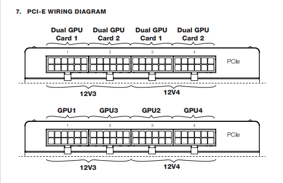

Hier aus dem Handbuch eines Dark Power Pro 10 (Bild), hatte ich noch auf Platte.

Ein Pure Power hat doch nur zwei PCIe und wenn da auch keine "Y" Kabel
dabei sind, muss man zwei Kabel nehmen, jeweils an PCIe1 und PCIe2.
Weiß aber jetzt nicht wie die Kabel hier sind im Zubehör.

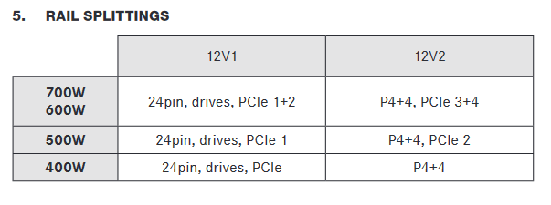

Naja, wie auch immer, beim Pure Power z.B. fehlt nur die Empfehlung zwei Kabel (Stränge)
zu nutzen bei leistungsstarken Karten. PCIe hat es eh nur zwei.
