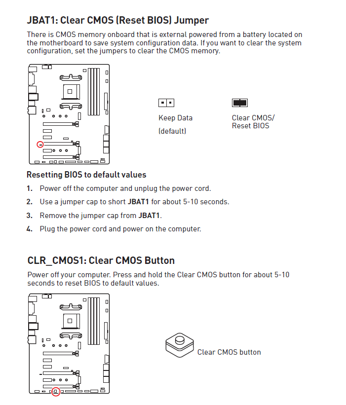

CMOS-Clear über Jumper oder Batterie? Nein, noch nicht. Geht das noch heutzutage?
Wäre ein Versuch wert.
Hab auch ein x470er von MSI und da wird es mit Jumper gemacht.
Müsste aber auch mittels Batterie funktionieren - Netzteil abstecken und Batterie für ca. 10 Sekunden rausnehmen.
Danach erkennt er normal dein System als neues und du kannst das Setup neu einrichten.

Wuhu, geht wieder. Das war die Lösung. Viel zu einfach um darauf zu kommen ; ).
Danke MfG
