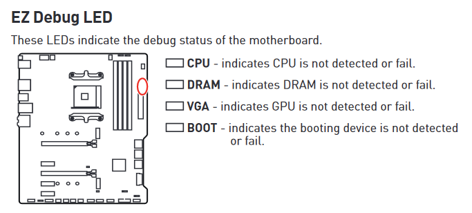

Die Diagnose-LEDs beobachten
MSI®MPG X570 GAMING PLUS Seite 38
