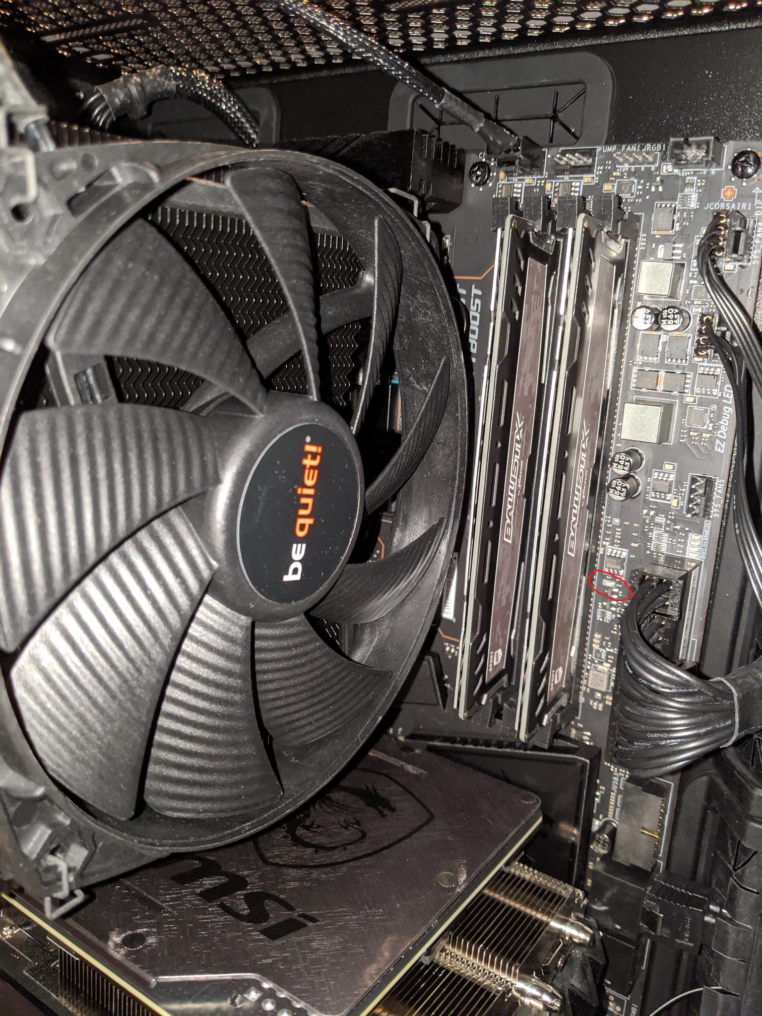

hi kann mir jemand sagen worfür die LED ist die ich im Foto makiert habe diese leuchtet dauerhaft rot und gehört ja glaube ich nicht zur EZ Debug

Danke
aber ich hatte zum testen das A46 Bios da war die LED rot jetzt bin ich wieder auf das A3 zurück wegen ein paar Boot Problemen und jetzt ist die LED aus obwohl XMP geladen
ok vielen Dank

die EZ Debug LED zeigt entweder VGA oder Boot so genau konnte ich das durch das Fenster nicht sehen ( werde den PC morgen mal auf den Schreibtisch stellen und gena schauen ) danach geht es normal und fix weiter ins Windows und der PC läuft ohne Probleme.
ist es normal das die EZ LED beim boot leuchtet oder muss ich da mal genauer schauen?

Die LED leuchtet auch bei mir und ist normal solange sie dann auch ausgeht.
