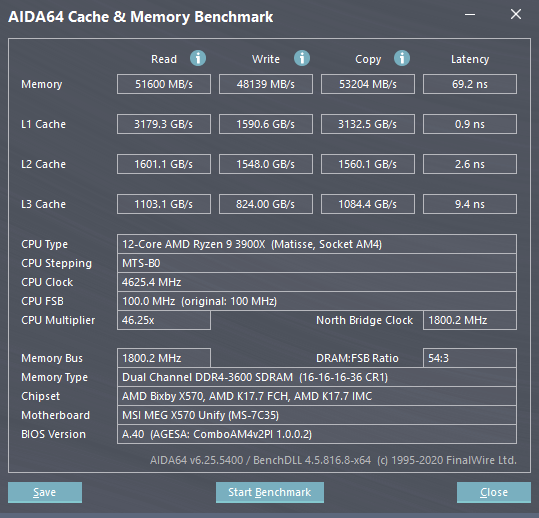

Die DRAM Latency Enhance Funktion erscheint mir wenig sinnvoll. Auf Enabled passiert nichts, mit dem msi setting kriege ich dann und wann 0,1ns bessere Ergebnisse.
Wenn jemand Infos dazu hat (auch zu den anderen neuen Settings in der Kategorie) immer her damit.
Hat sich schon jemand am per CCD Übertakten probiert? Kann man damit Energiesparmodi erhalten und lediglich die Taktlimits unter Volllast heben (sozusagen Precision Boost selbst erzwingen), ohne die Spannung festzusetzen?
AIDA zeigt mir für tRC und tFAW andere Werte beim XMP-Profil an:
Die ich im Bios händisch setzen muss (tRC 52 statt 85 und tFAW 44 statt 38).
Ansonsten kaum spürbare Veränderungen, messbar auch nur geringfügig. Riegel laufen bis auf die beiden Abweichungen nun auf XMP-Profil #1.
