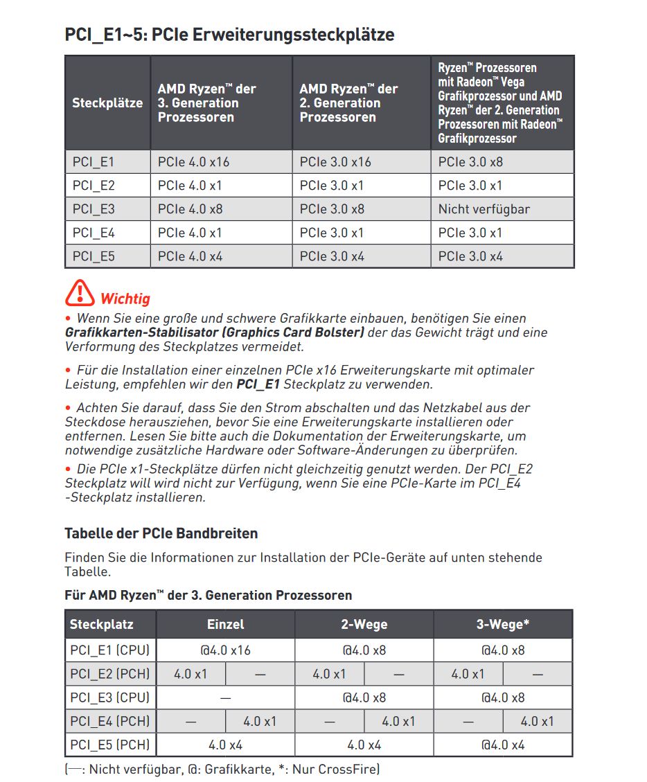

Im Handbuch vom Unity seh ich wohl,das die PCIe Steckplätze von der Anbindung verschieden sind (die UAD kann eh nur 1x,glaub ich) aber es ist nichts ersichtlich das hier Slots deaktiviert werde,außer ich interpretiere das falsch.
Die PCIe Steckplätze stehen im Bios auf AUTO,hatte aber schon mal auch manuelle Settings versucht (ohne Erfolg)

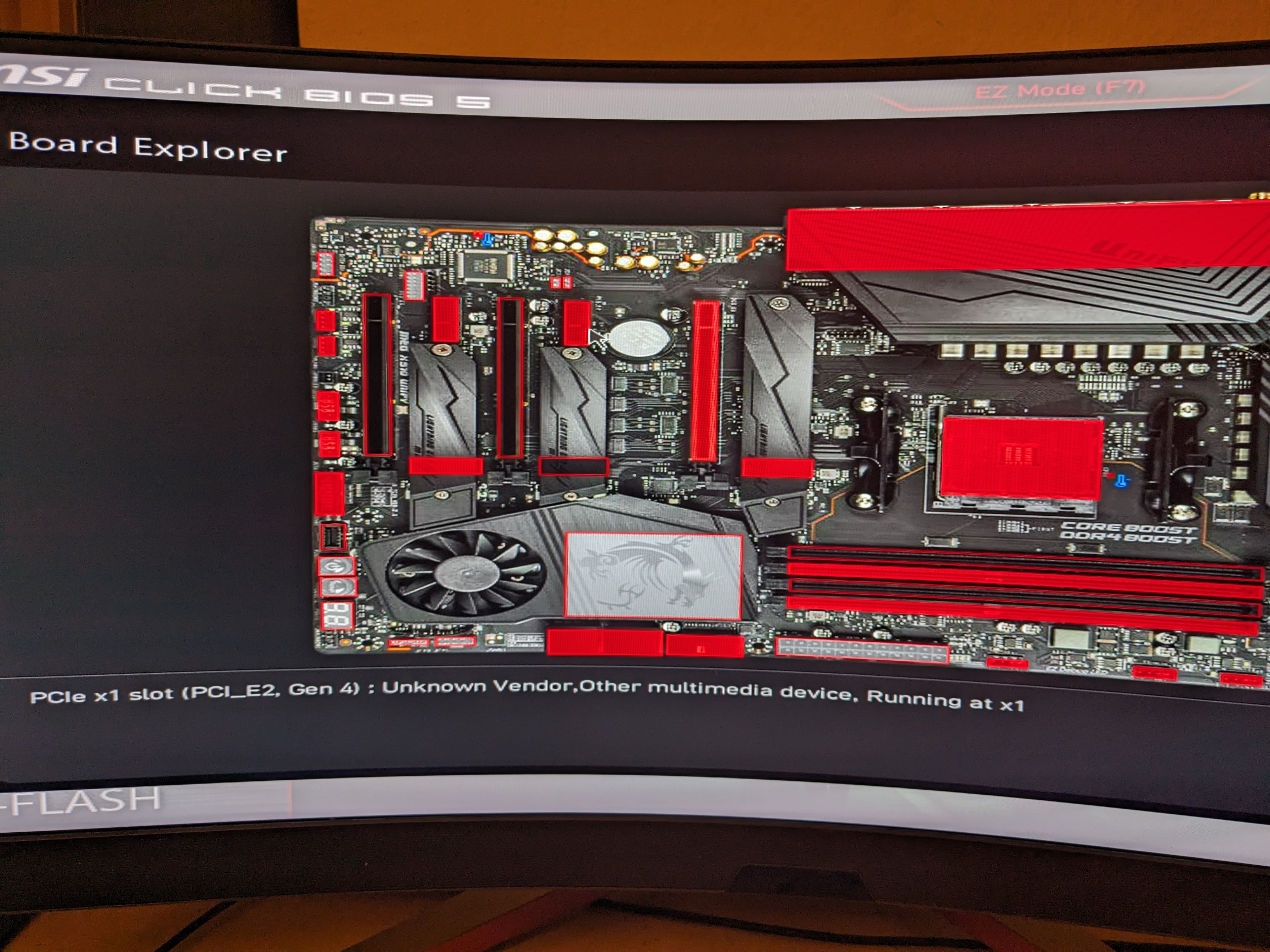

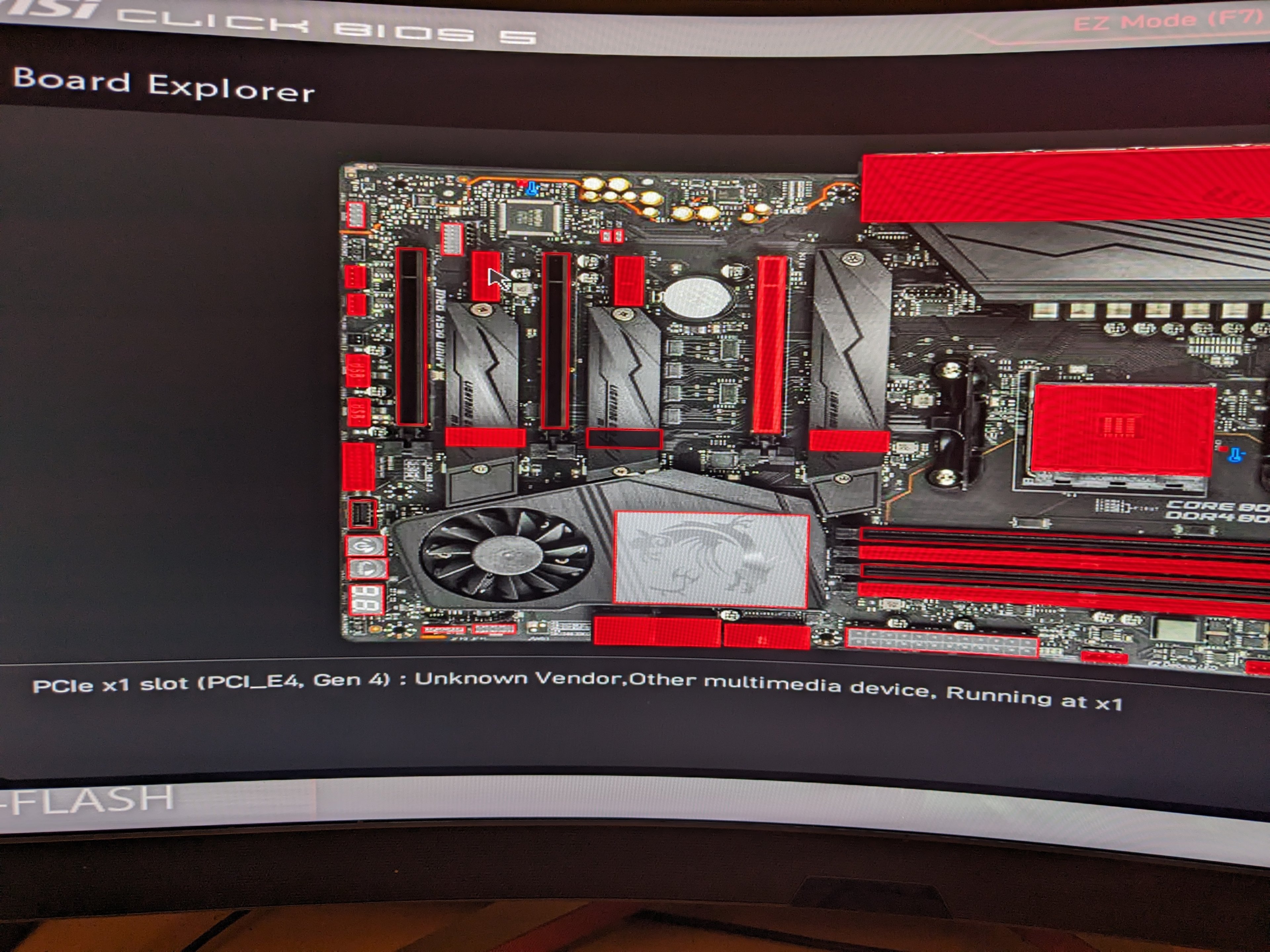

M2-1+M2-3 hat eine NVME (Toshiba/Samsung) und die Quad-2 sitzt im PCI-E4 Slot,wobei hier in der MB Übersicht im Bios auch der PCI-E3 Slot als belegt angezeigt wird (siehe Bilder).

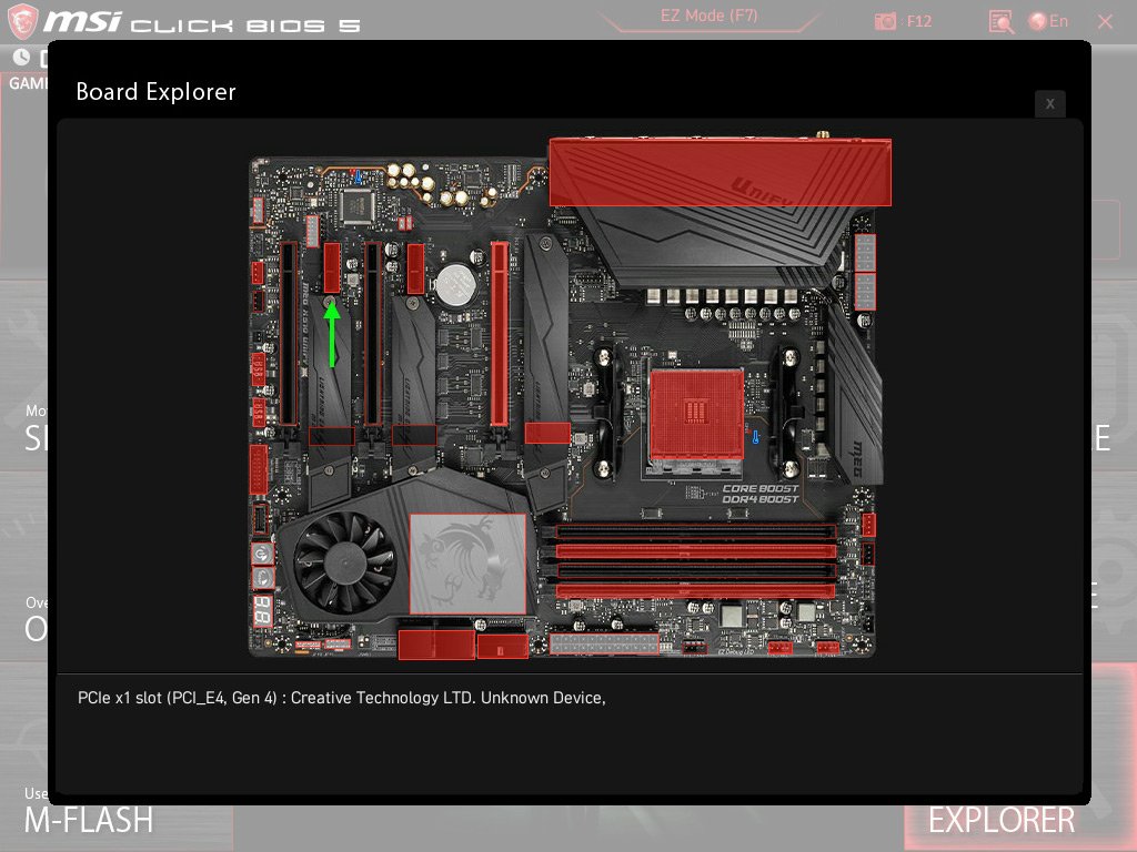

Also erst mal geh ich davon aus, dass du dich bzgl. PCI_E3 vertippt hast und du PCI_E2 meintest, so wie es auf deinen Bildern auch ersichtlich ist.
Zweitens ist es normal, dass eine PCIe-Karte in beiden Slots angezeigt wird. Weil egal, ob eine Karte nun in PCI_E2 oder PCI_E4 steckt, wird der jeweils andere Slot deaktiviert. Dass das im Board Explorer klarer dargestellt werden sollte, ist ein anderes Thema – da haben sich die MSI-BIOS-Programmierer offensichtlich nicht viel Mühe gegeben.
Anbei Screenshots, wie es bei mir aussieht. Hab eine Creative Soundkarte im PCI_E4 stecken, und wie du siehst, wird sie auch im PCI_E2 angezeigt, das ist also normal.
Grundsätzlich sieht es für mich so aus, als würde die UAD-Karte erkannt werden. Dass der Hersteller als "unknown" ausgewiesen wird, ich glaube, da würde ich mir erst mal keinen Kopf drüber machen. Physisch wird die Karte erkannt, alles Weitere müsste meiner Meinung nach mittels Treiber in Windows geregelt werden.
Wie sieht denn diesbezüglich dein Windows Gerätemanager aus? Scheint da die Karte irgendwo als unbekanntes Gerät auf?

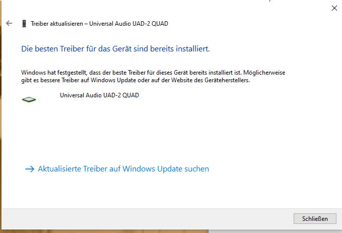

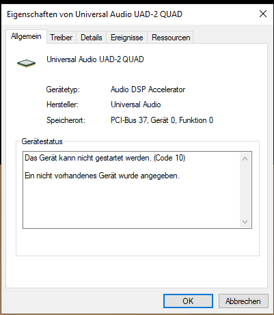

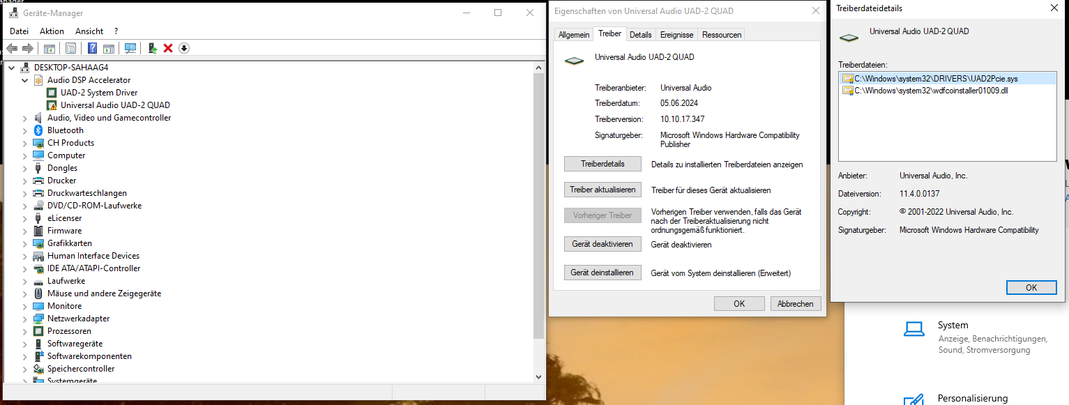

Treiber werden erkannt ,die Karte ansich auch,aber ist mit Ausrufezeichen versehen (siehe Bilder)

Yep,alles auf neusten Stand was Treiber betrifft da ich Win 10 in dem zuge auch gleich neu aufgesetzt habe.

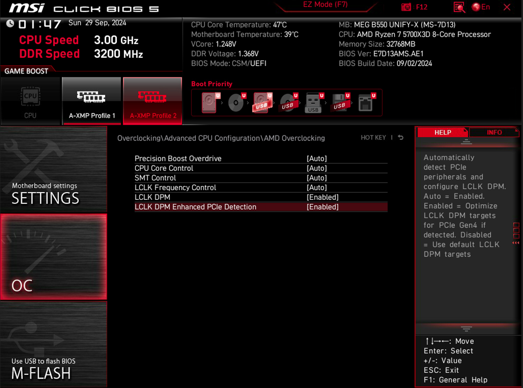

gowengel schrieb:
Hatte jemand schon das Thema, dass keine NVME SSDs mehr erkannt werden?
Hast du mal diese Einstellung im BIOS versucht?
Diese Funktion LCLK DPM ist für die Spannungsversorgung zuständig, die Frequenz habe ich auf Auto gelassen.
Das ausloten ist sehr aufwendig, habe auch keine Messgeräte um das nachzumessen.
Wenn ich die Funktion auf Auto lasse habe ich kleine Probleme bei den M.2 FP, habe 4 Stück auf dem Board und 3 davon sind PCIe 4.0.
