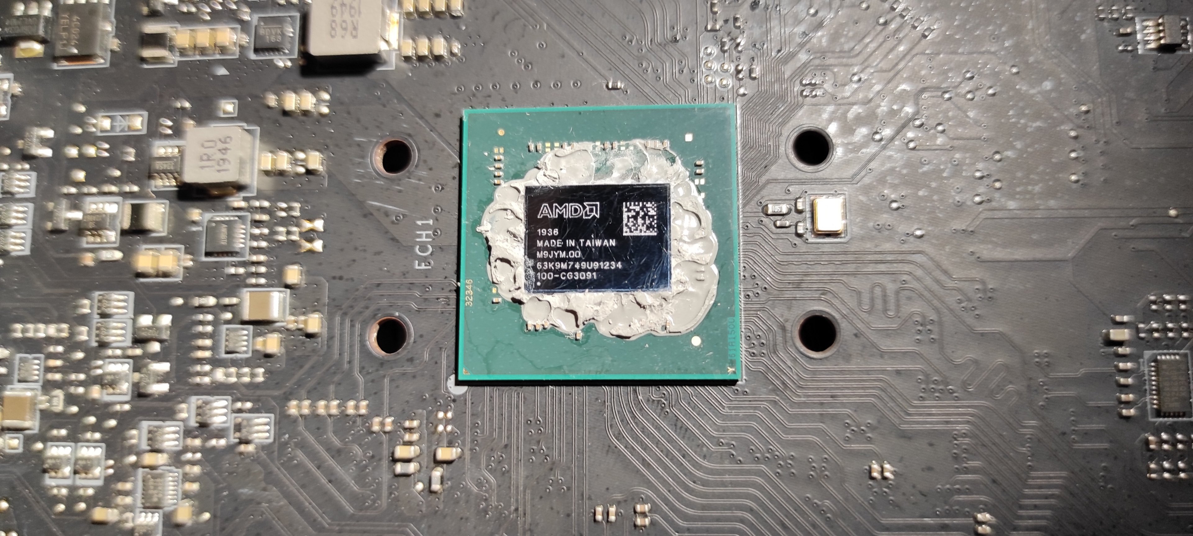

Hatte letztes Wochenende endlich mal Zeit die Wärmeleitpaste am Chipset zu erneuern und, puh, was war denn das?
Hatte nach dem Ausbau des Mainboards (Der Kühler ist von hinten verschraubt), schon Angst das ganze mit dem Kühler abzureissen. War alles so festgebacken, mit etwas heißer Fönluft konnte ich den Kühler aber letztendlich vorsichtig ablösen. Darunter ein Bild des grauens 😁.
Die Paste ein einziger harter Kaugummi, lückenhaft auf dem Die, dafür großzügig drumherum verteilt. Kein Wunder das dass Teil bis zu 75°C warm wurde...
Hab vorsichtig die Oberfläche frei geschabt, nur das drumherum war mir zu heikel. Die Gefahr einen der ultrafeinen Kondensatoren um den Chip herum zu erwischen, war mir das Risiko nicht wert.
Hab letztlich etwas MX-6 aufgebracht, alles wieder zusammen geschraubt, und die Temperaturen liegen jetzt (Silent mode) bei guten 60°C max. Kann den Eingriff auch nur Empfehlen.

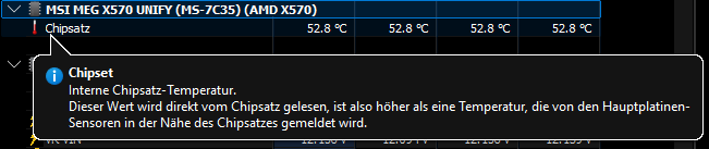

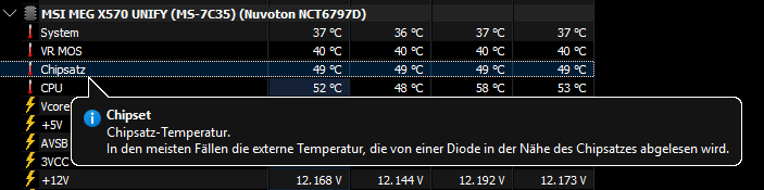

Habe mein über 4 Jahre altes Unify eben mal getestet in allen Belangen, komme nicht über 55° Chipsatz Temperatur laut HWiNFO, Wert: MSI MEG X570 UNIFY (MS-7C35) (AMD X570). Möge unser Board halten bis zum nächsten Upgrade :D

@Cheesy
Bei mir zeigt HWiNFO zwei Werte. Einmal ein Sensor direkt vom Chip selbst, und dann noch ein Sensor vom Board in der Nähe des Chipset.
Chip hat bei mir 62 °C, der Board-Sensor zeigt 58 °C.
Wäre interessant zu wissen, auf welchen Wert du dich beziehst.
Der Wert: MSI MEG X570 UNIFY (MS-7C35) (AMD X570), den ich geschrieben habe, wird in HWiNFO so benannt und liefert die Temperatur direkt am Chipset, Temperaturen jetzt nur im "idle" Chrome mit 30 Tabs und Twitch Stream

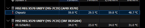

Also meine Temperaturen ssehen beim Chipsatz auch okay aus.
Reaktionen: Bimmy&Jimmy

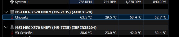

Und ihr habt alle den Silent-Mode für den Chipsatz aktiviert? Sprich, der Chipsatz-Lüfter springt nie an?
Jup, so sieht's aus. Bei mir ist der Chipsatzlüfter nur kurzzeitug beim Booten bzw. beim POST an und steht sonst immer still.

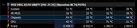

So sehen die Temperaturen jetzt nach über 6 Stunden ArmA 3, mit den für meine Hardware maximal hochgeschraubten Settings, aus.
Reaktionen: Bimmy&Jimmy und RaiseHell
