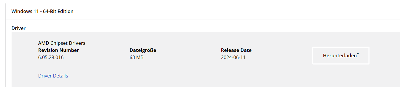

Ich habe gerade meinen zweit PC mit B550-A PRO Board auf Windows 11 umgezogen und auch die neusten Chipset Treiber installiert (Vermutlich die gleichen bei unserem Board. Auf dem Haupt PC warte ich noch).
Gab keine Probleme.
Auf meinem System mit einem Ryzen 7 3700X ist der Chipset-Installer wieder der Meinung, dass bereits alle Komponenten am neuesten Stand sind.
Der AMD Installer ist wohl grottig programmiert. Auch ich muss ihn manchmal mehrmals laufen lassen um alle Komponenten installiert zu bekommen.
Ich glaub gar nicht, dass es am Installer liegt (zumindest nicht in meinem konkreten Fall).
Mir werden im Installer folgende Komponenten angezeigt:
  • AMD Ryzen Power Plan - Version 8.0.0.13
  • AMD PCI Device Driver - Version 1.0.0.90
  • AMD GPIO Driver - Version 2.2.0.130
  • AMD SMBus Driver - Version 5.12.0.38
Und laut Release Notes wurde keine der obigen Komponenten aktualisiert.
Tatsächlich wurden ja nur
  • AMD PSP Driver
  • AMD SFH Driver
aktualisiert, und beide scheinen bei mir im Installer erst gar nicht auf.
Ich vermute einfach, dass manche Komponenten nur für neuere Prozessoren/Chipsets gedacht sind, anders kann ich mir das nicht erklären.
Edit:
Hab jetzt bissl recherchiert.
AMD PSP Driver hat etwas mit fTPM (firmware TPM) zu tun, also dem in der CPU integrierten TPM. TPM hab ich im BIOS nicht aktiviert, somit also auch keine Notwendigkeit für den Treiber.
AMD SFH Driver ist für den Sensor Fusion Hub. Der kümmert sich um so Sachen wie Accelerometer, Gyroscope, Ambient Light Sensor und ähnliches Zeug in Notebooks. Nachdem ich einen Desktop-PC ohne jeglicher dieser Sensoren hab, ist auch dieser Treiber nicht notwendig.
Rätsel gelöst.

Moin zusammen,
es gibt neue Chipset Treiber für unser Board:
https://www.amd.com/de/support/downloads/drivers.html/chipsets/am4/x570.html
Reaktionen: wintah
Yep, und im Gegensatz zu den Updates in den vergangenen Monaten sind diesmal für AMD GPIO und AMD SMBus auch tatsächlich neuere Versionen am Start.
Detailliertes Changelog steht zwar nicht zur Verfügung, aber nachdem hier auch Security Fixes mit dabei sein könnten, ist ein zeitnahes Upgrade wohl anzuraten.

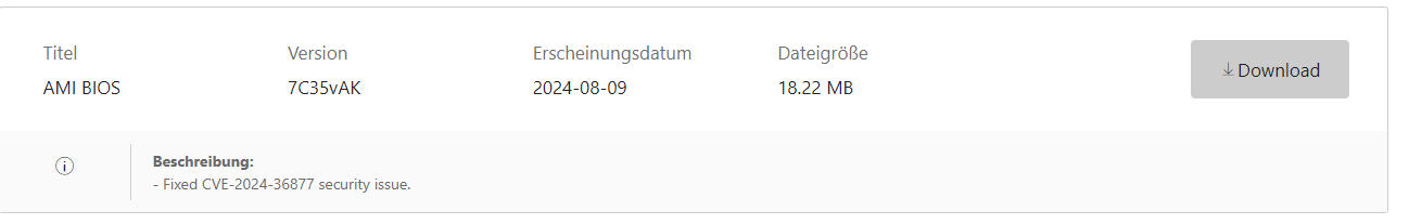

MSI MEG X570 Bios 09.08.2024
7C35vAK:
Description:
- Fixed CVE-2024-36877 security issue.
Reaktionen: wintah, GrenSo und matze01
Da würde ich dann wohl doch im Vorfeld wissen wollen, was sich genau hinter der CVE-2024-36877 Meldung verbirgt. Denn bisher gibt es dazu im Netz keine Informationen.
@matze01 Das ist die falsche Lücke bzw CVE, da du im falschen Jahr bist. 😉
Es wird jährlich wieder bei Null bzw. der Meldung Eins angefangen.
