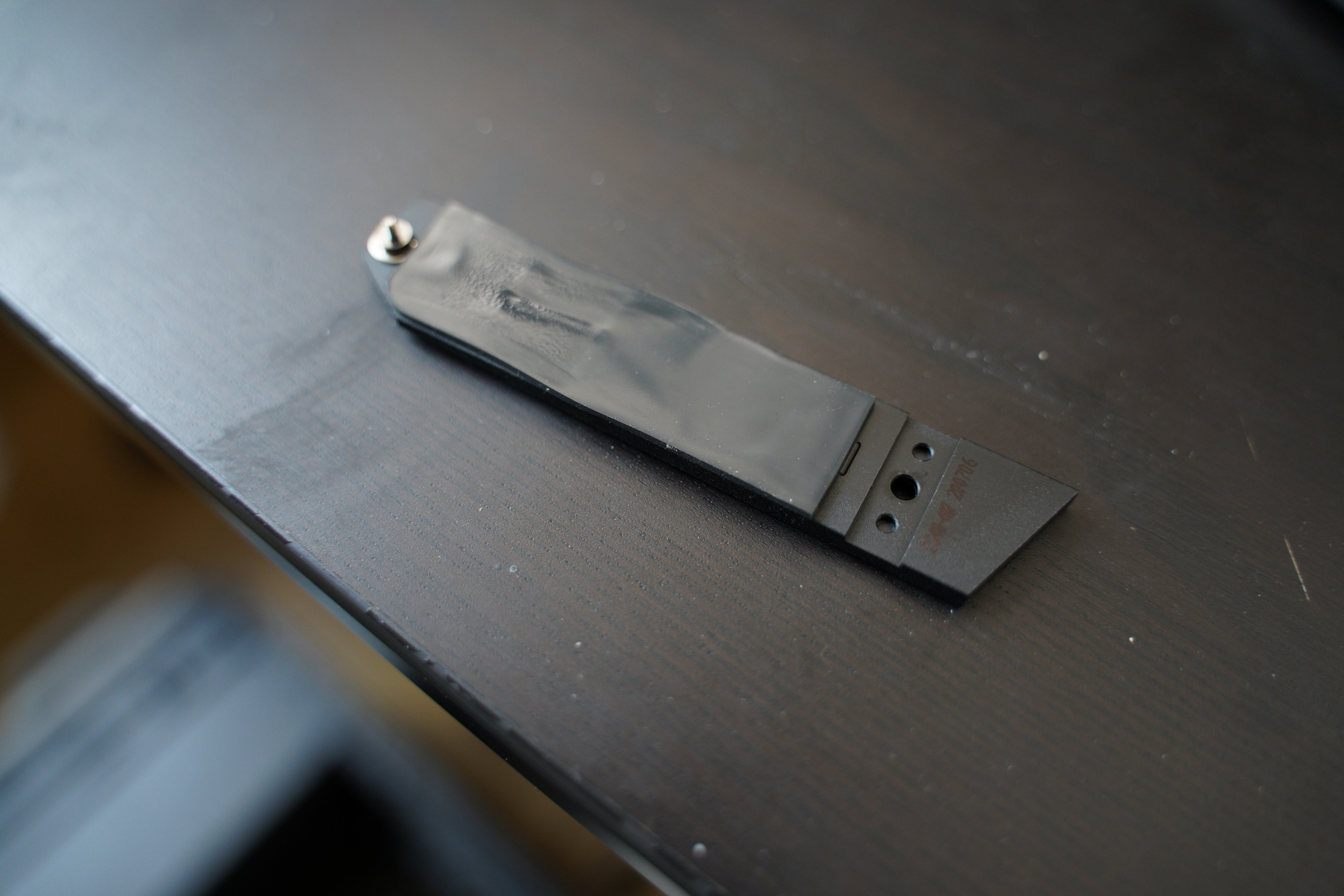

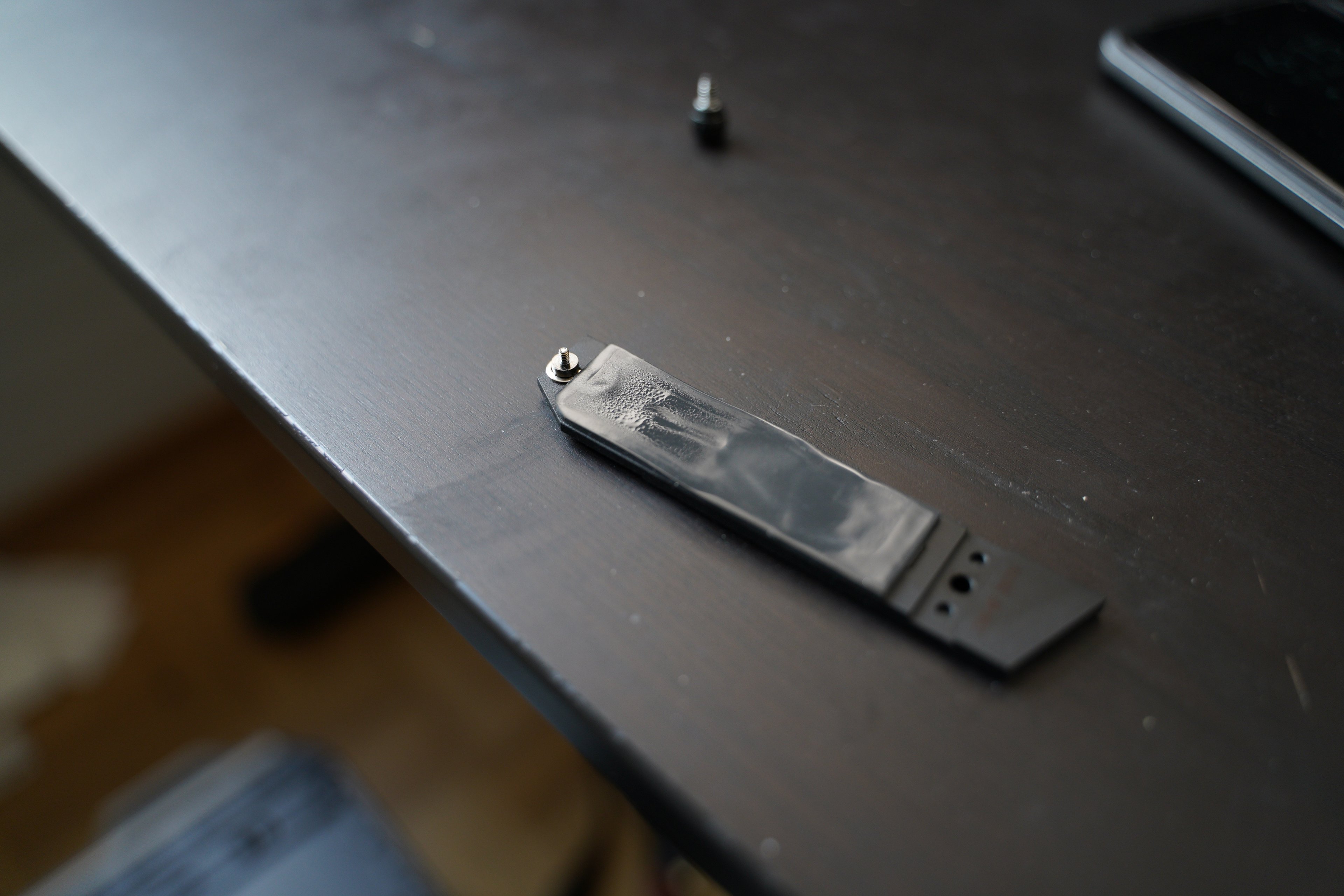

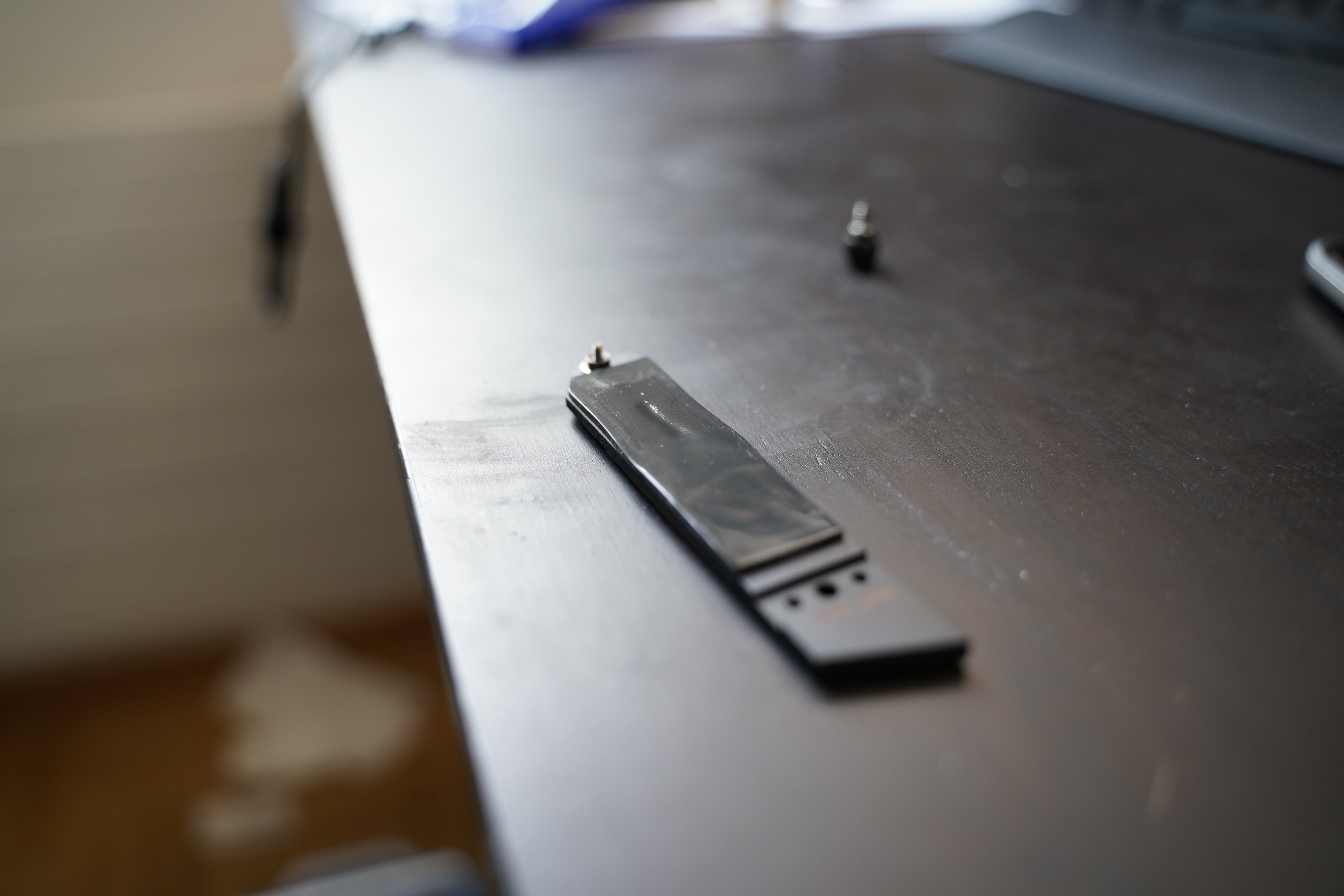

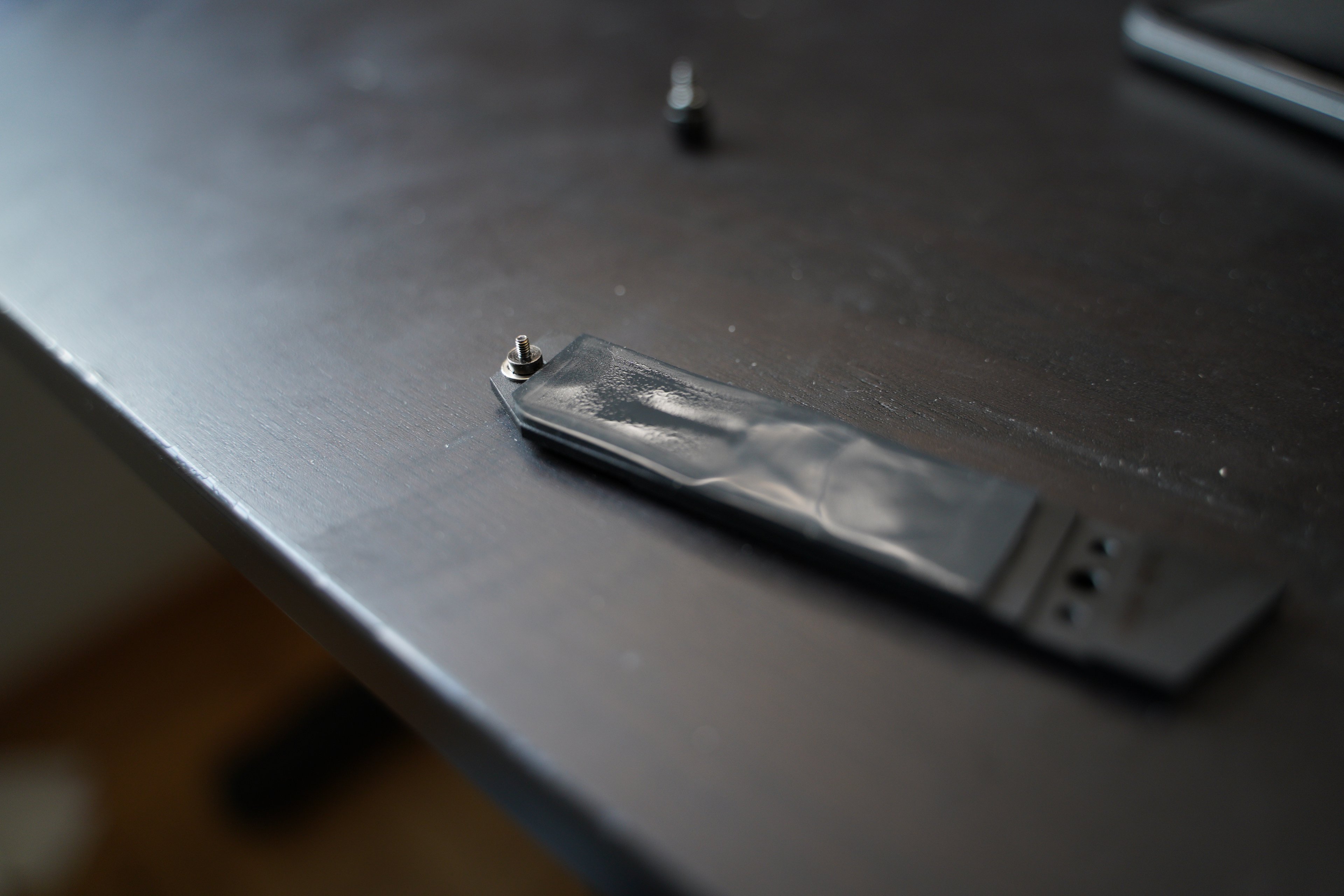

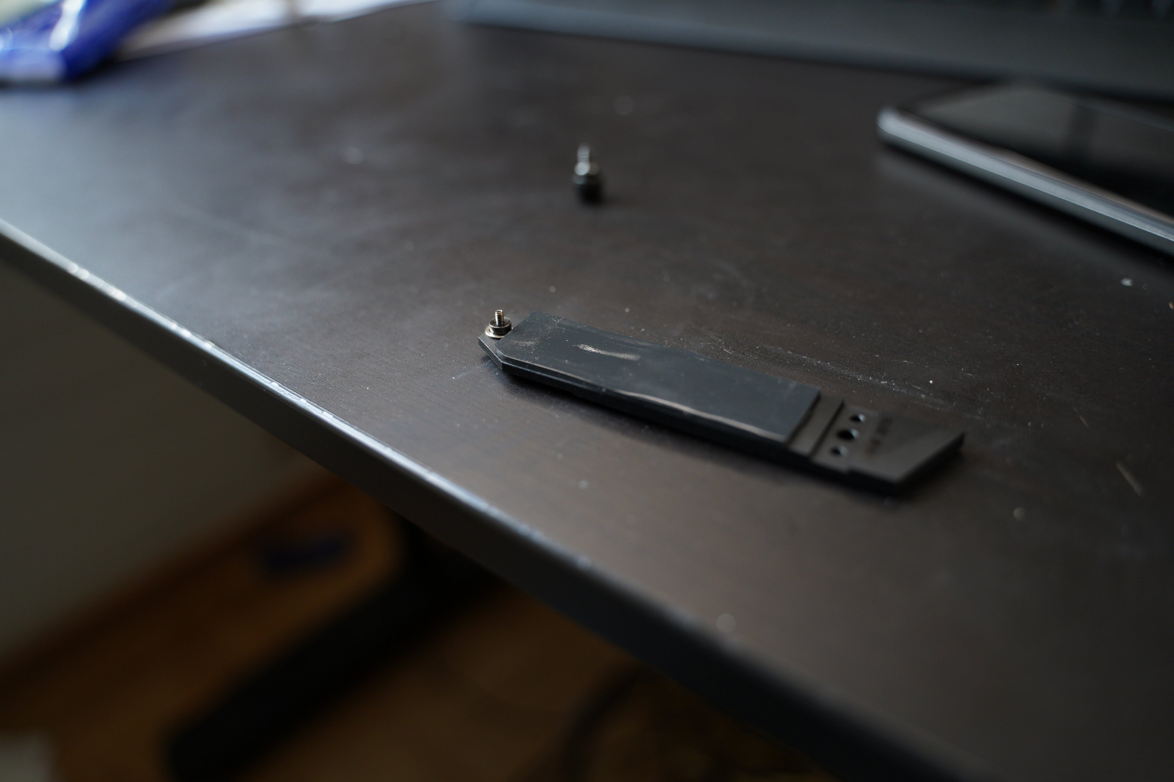

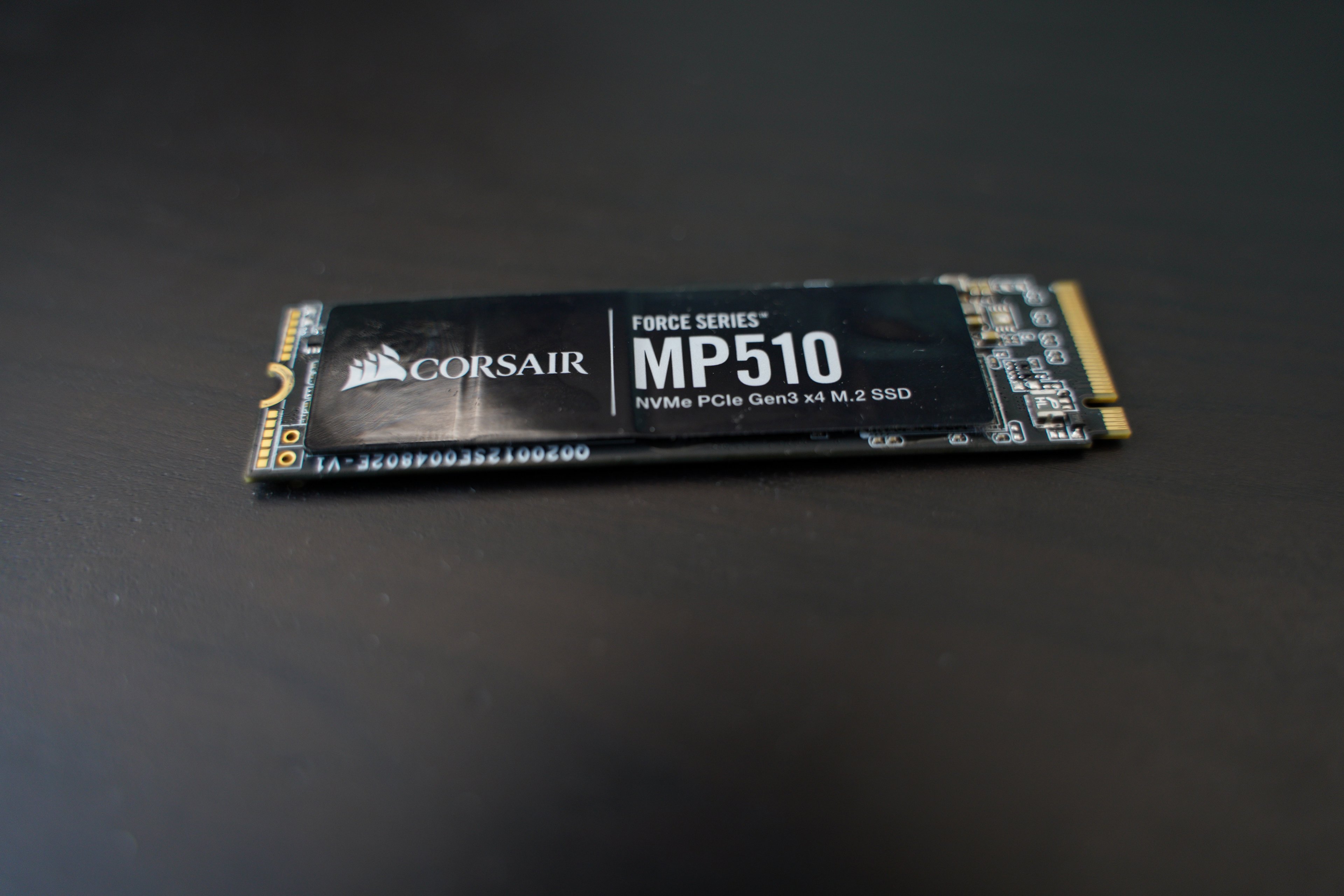

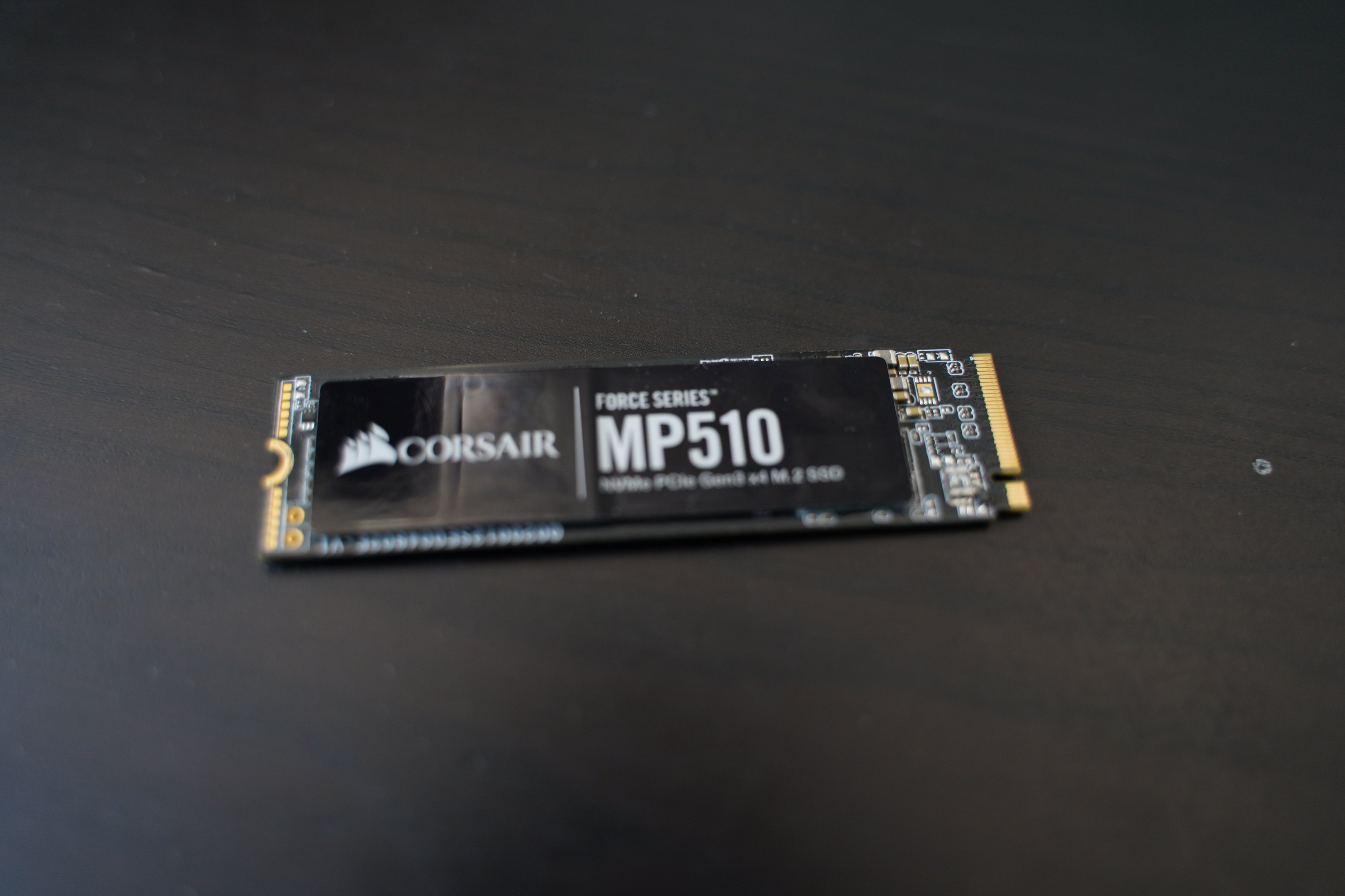

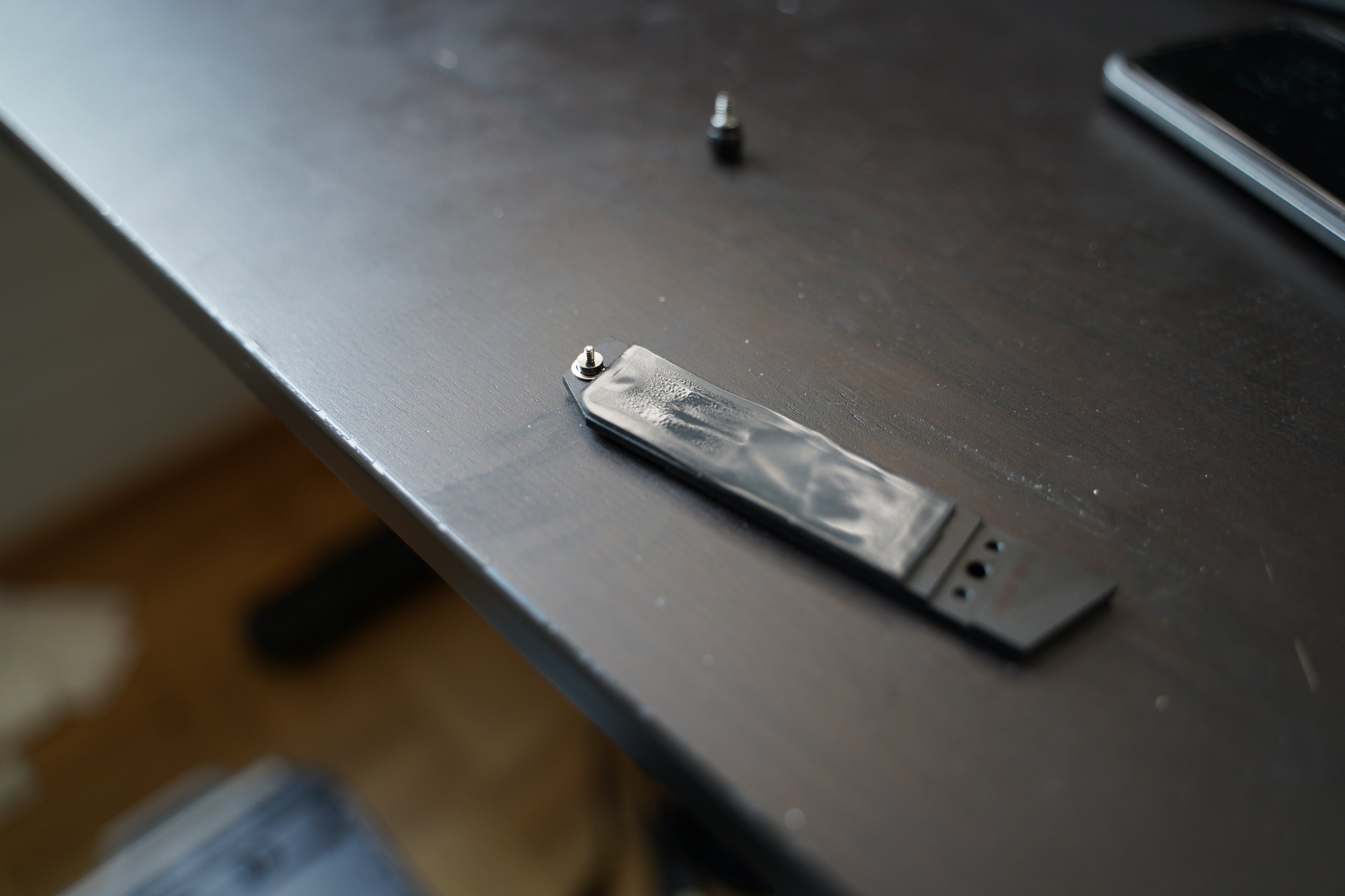

Habe die Evo Plus aus M2_1 mal in M2_2 getestet und der Port ist nicht defekt. Die Evo lief an M2_2. Die Corsair MP510 habe ich nun in allen drei M_2 Slots getestet. Sie wird allein im Bios schon nicht erkannt. Auf den Fotos seht Ihr übrigens das Wärmeleitpad der X570 Unify. Ist die Corsair vielleicht den Hitzetod gestorben? Als ich Sie gestern das erste mal den Kühlkörper von M2_3 angefasst habe war der auch brutal heiß.

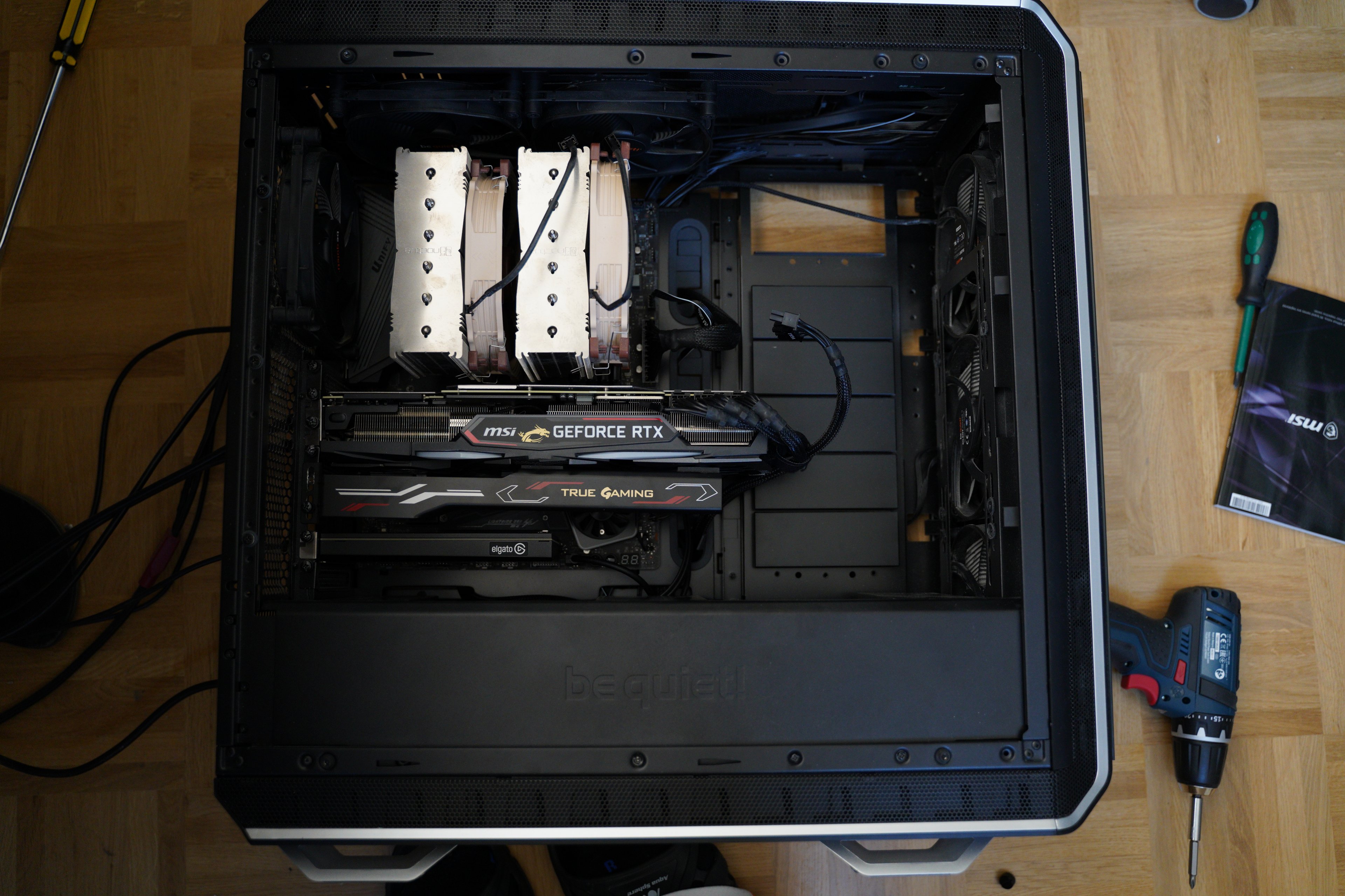

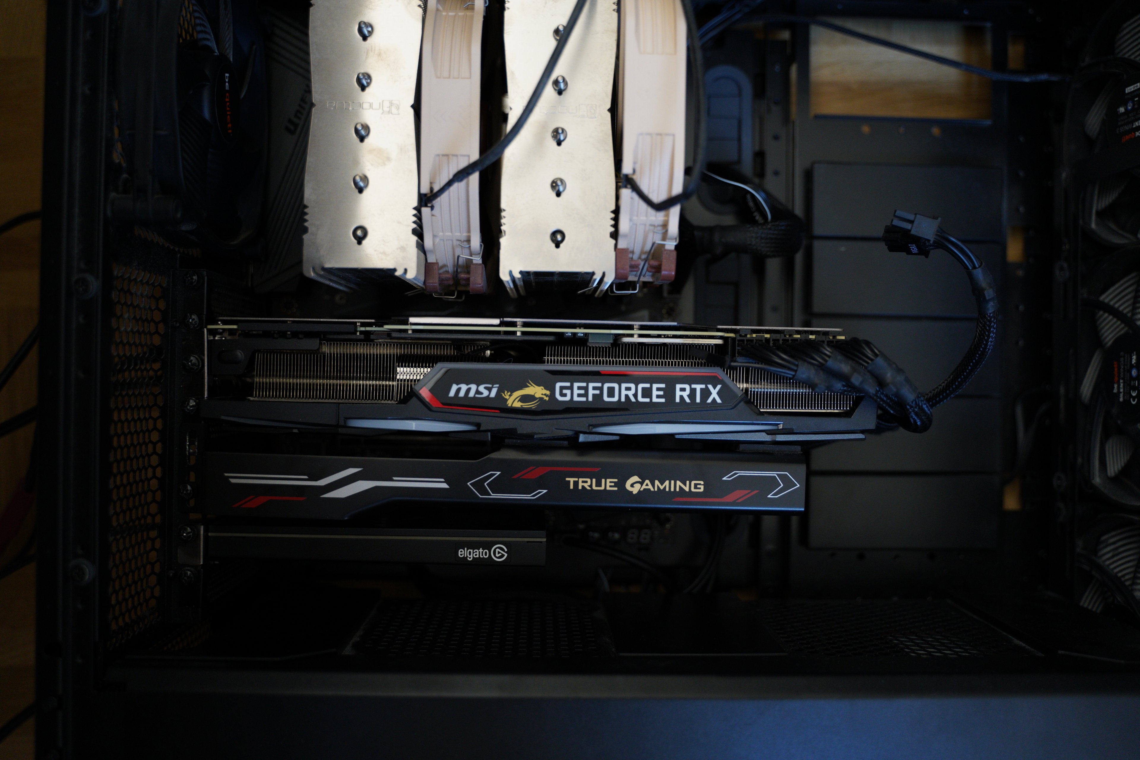

Über der Corsair in M2_3 war übrigens die Elgato 4K Capture Card, die auch nicht gerade für wenig Abwärme bekannt ist. Aber eben deutlich weniger als die 2080 TI über M2_1 und M2_2.

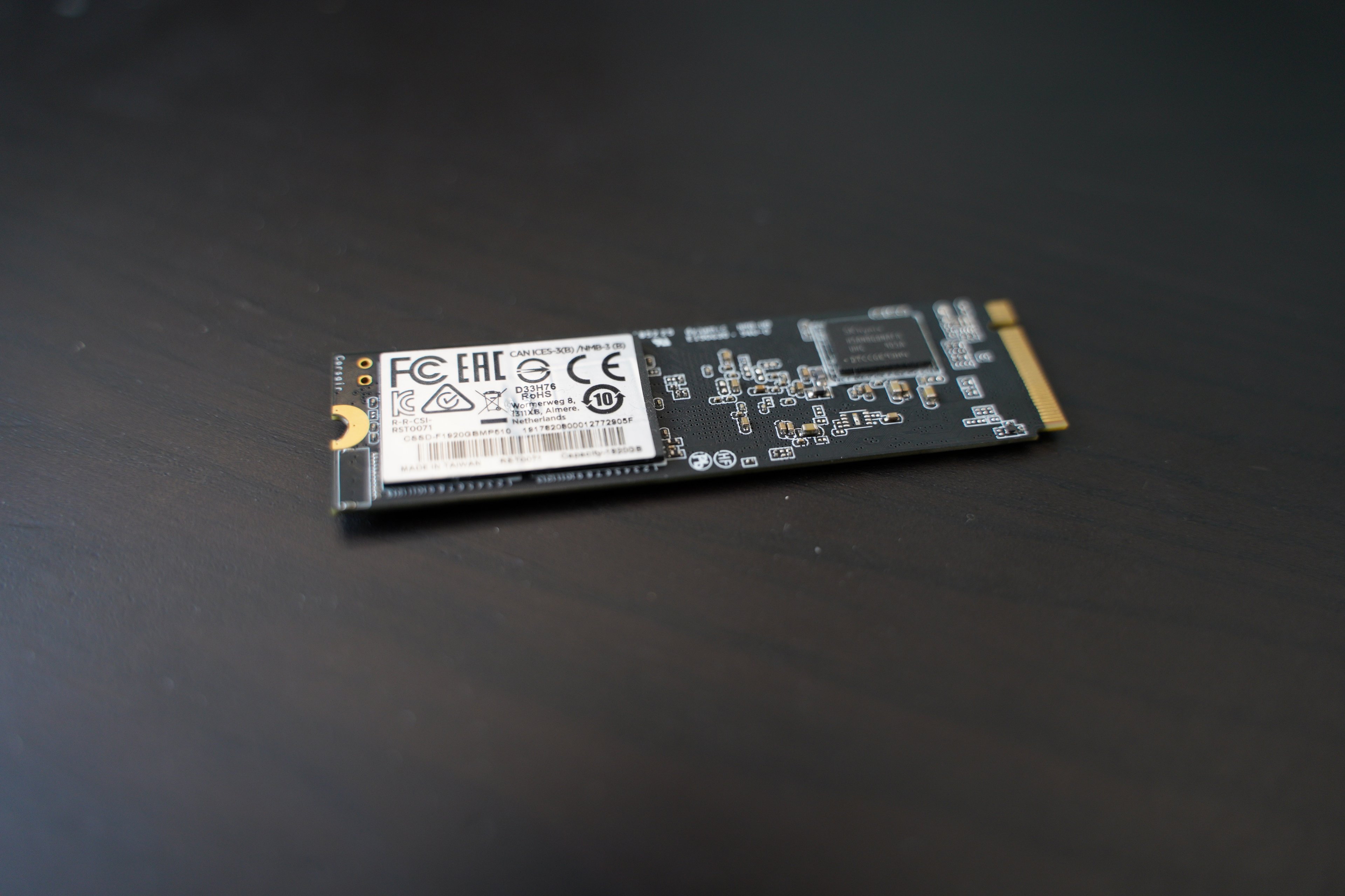

Mir ist übrigens beim Ausbau der Corsair aus dem alten Mainboard ein Schweißtropfen auf die SSD gekommen. Der sollte aber getrocknet gewesen sein als ich die Corsair eingebaut habe... Könnte der Schweißtropfen evtl. einen Kurzschluß verursacht haben? Das Wärmeleitpad sieht ja auch etwas so aus als wäre da was oxidiert. Oder ist das einfach nur ein Zeichen für Hitze?
An Bios Einstellungen wie CSM / Unify etc. kann es definitiv nicht liegen? Auf der MP510 ist auch ein Windows... Aber wie gesagt, sie wird allein im Slot schon nicht erkannt.
Für alle, die sich wundern warum ich wenig Bock hatte die M2_1 und M2_2 freizulegen, auch noch ein paar Bilder vom PC. Bin froh, dass ich an M2_1 gekommen bin ohne den Kühler abzumontieren. Das war aber auch schon ein leichter Zirkusakt. Die 2080 Ti baut man auch nicht gerne unnötig aus wenn man gerade vielleicht schon eine 300 Euro SSD geschrottet hat. :freak:

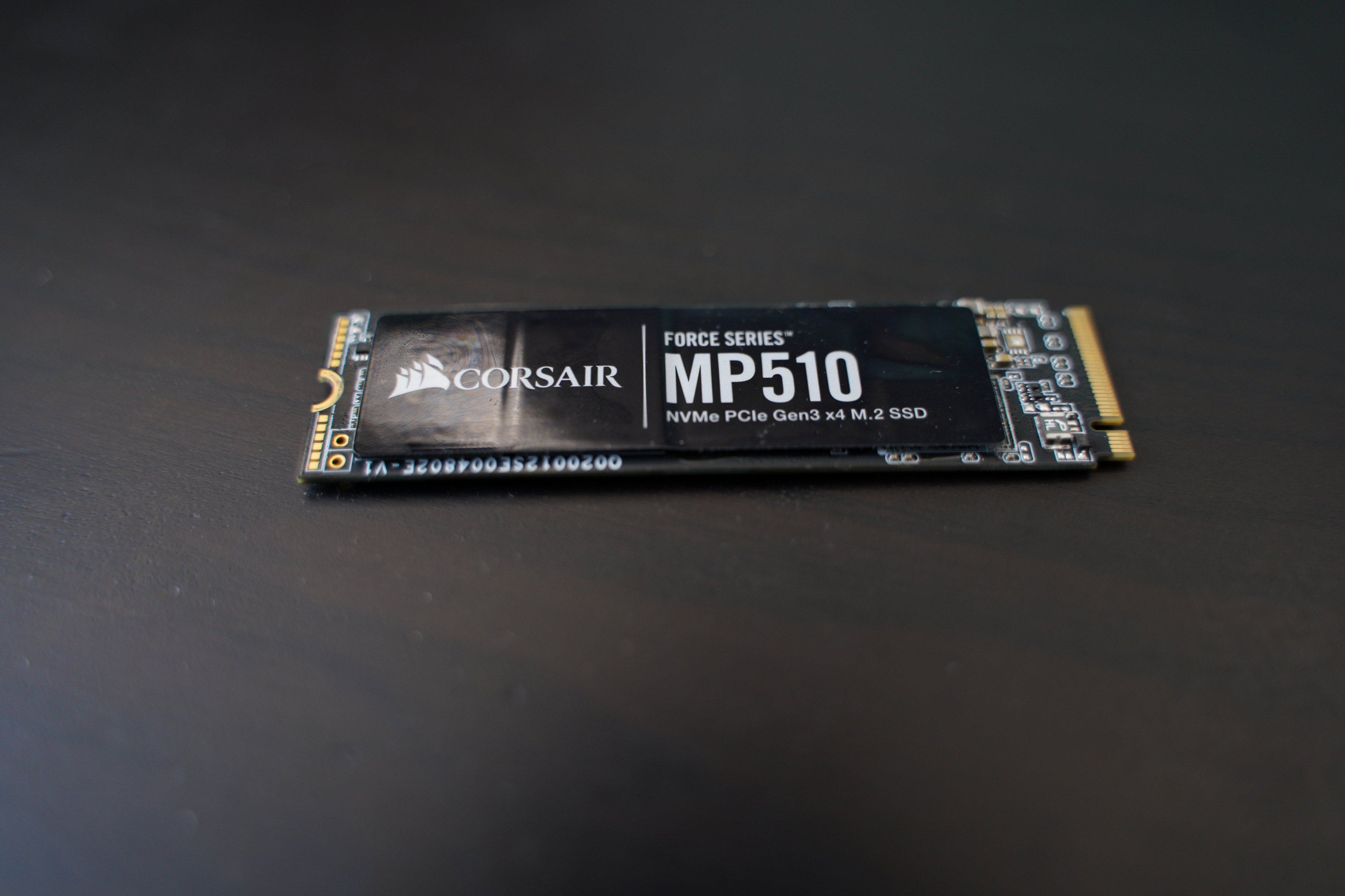

Hier übrigens auch noch Bilder der Corsair aktueller Zustand. Der Sticker sieht auch etwas komisch aus...

Sieht das nur auf dem letzten Bild so aus oder ist die verbogen?
Na dann sind ja jetzt alle Probleme gelöst. Die MP510 in die Tonne kloppen :hammer_alt: und wenn möglich / gewollt das Juni Update von Windows 10 de-Installieren. Dann sollte wieder alles laufen. Bei mir war das zumindest so.
Ach ja, eine Garantieabwicklung der MP510 würde ich bei der Form erst garnicht versuchen...
Wo isn die verbogen? Die Unwucht da ist optisch weil die Chiphöhe unterschiedlich ist oder habe ich einen Knick in der Pupille. Was isn nun mit dem Sticker? Hitzeschaden?
