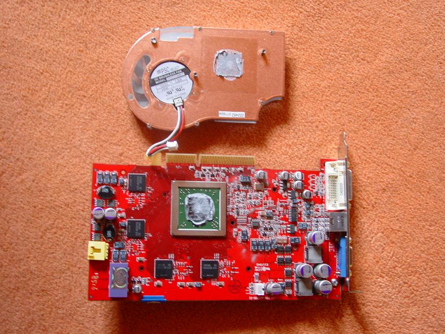

Zu den Referenzdesign kann ich dir sagen, dass die MSI eigentlich das Referenzdesign haben sollte.
Meine Karte ist von Sapphire und sieht so aus, wie im Anhang.
Sollte das Referenzdesign sein.
mfG Philip

Also, dass Overdrive bei der X800 Pro nicht gehen sollte, glaub ich eher nicht. Das war bei der 9800 und 9600 so, weil die Pros keinen Tempsensor hatten. Overdrive übertaktet ja im Verhältnis zur Temperatur.
Ich hab dann mal auf die Page von MSI geschaut und hab gesehen, dass die MSI Grakas allesamt einfach kein "normales" Hardware Monitoring unterstützen, da die scheinbar einen eigenen Tempsensor verbaut haben. http://www.msi-computer.de/produkte/graf_idx_view.php?Prod_id=381
ganz unten
Danke für das PIC mit dem Referenzdesign
