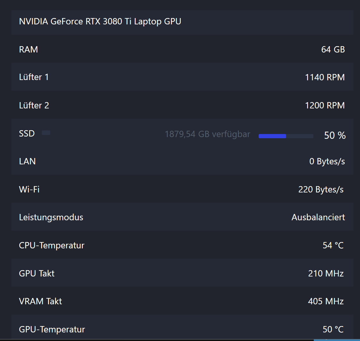

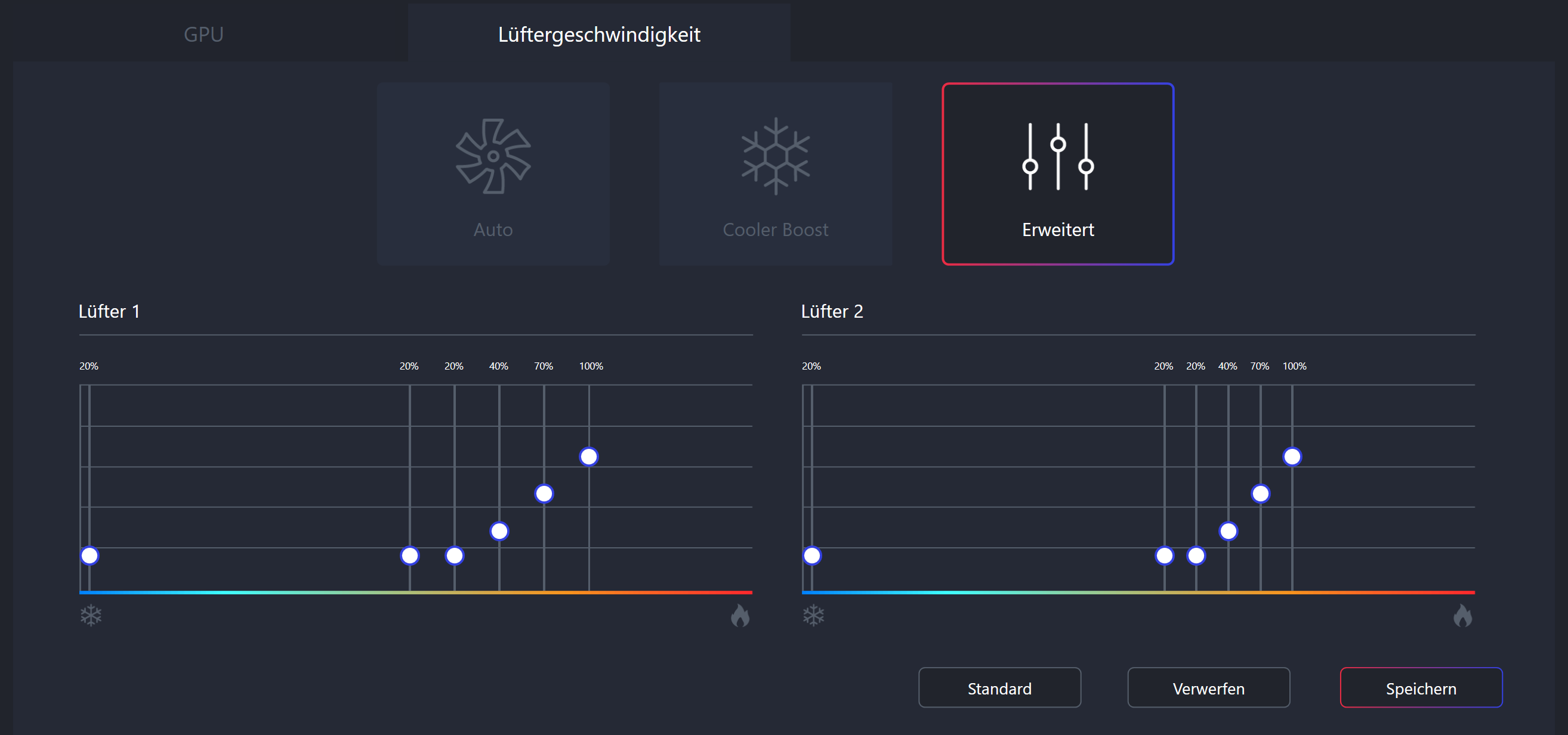

So betreibe ich mein GE77HX 12UHS mit i9-1200HX und RTX3080Ti im Discrete Graphicsmode. Lüfterkurve ist angepasst, das beide Lüfter mit um die 1200rpm laufen, somit ist das Gerät immer gekühlt und nahezu lautlos. Und das geht mit dem Alpha 17 genauso gut. Ja, unter Last wirds denn entsprechend lauter und arbeitet auch bei um die 95°C, aber es ist auch noch alles Stock, Wärmeleitpaste etc alles ab Werk.

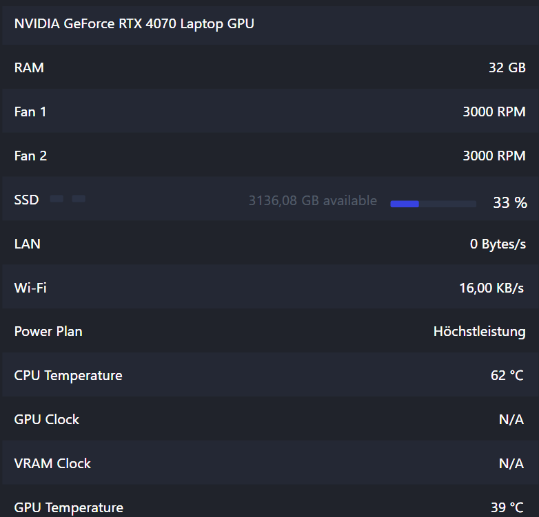

Bei mir sieht das ganze so aus (beim Web-Browsen)
Mein Hauptproblem ist der Stromverbrauch ==> Lautstärke im Idle und geringe Akkulaufzeit

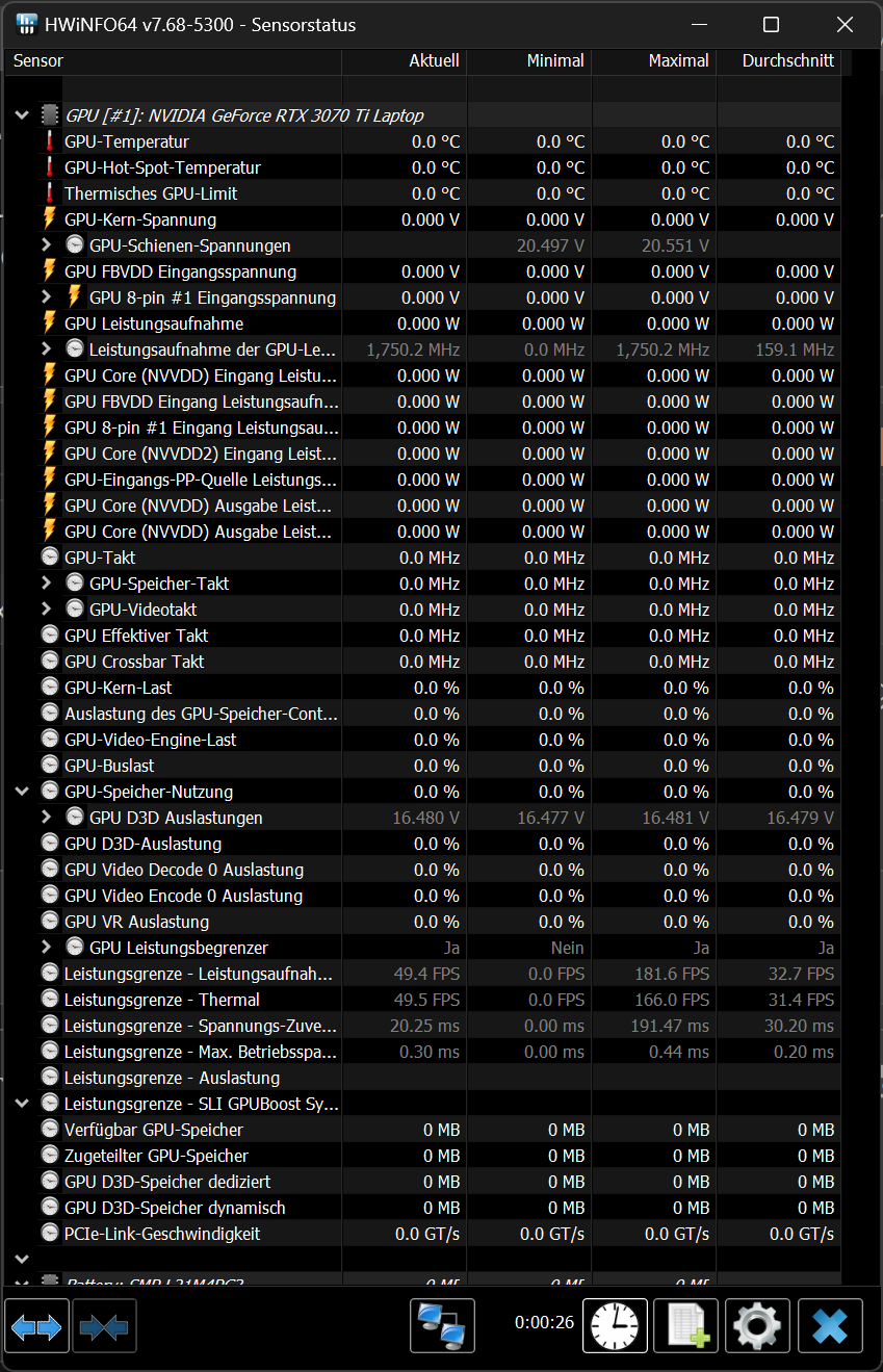

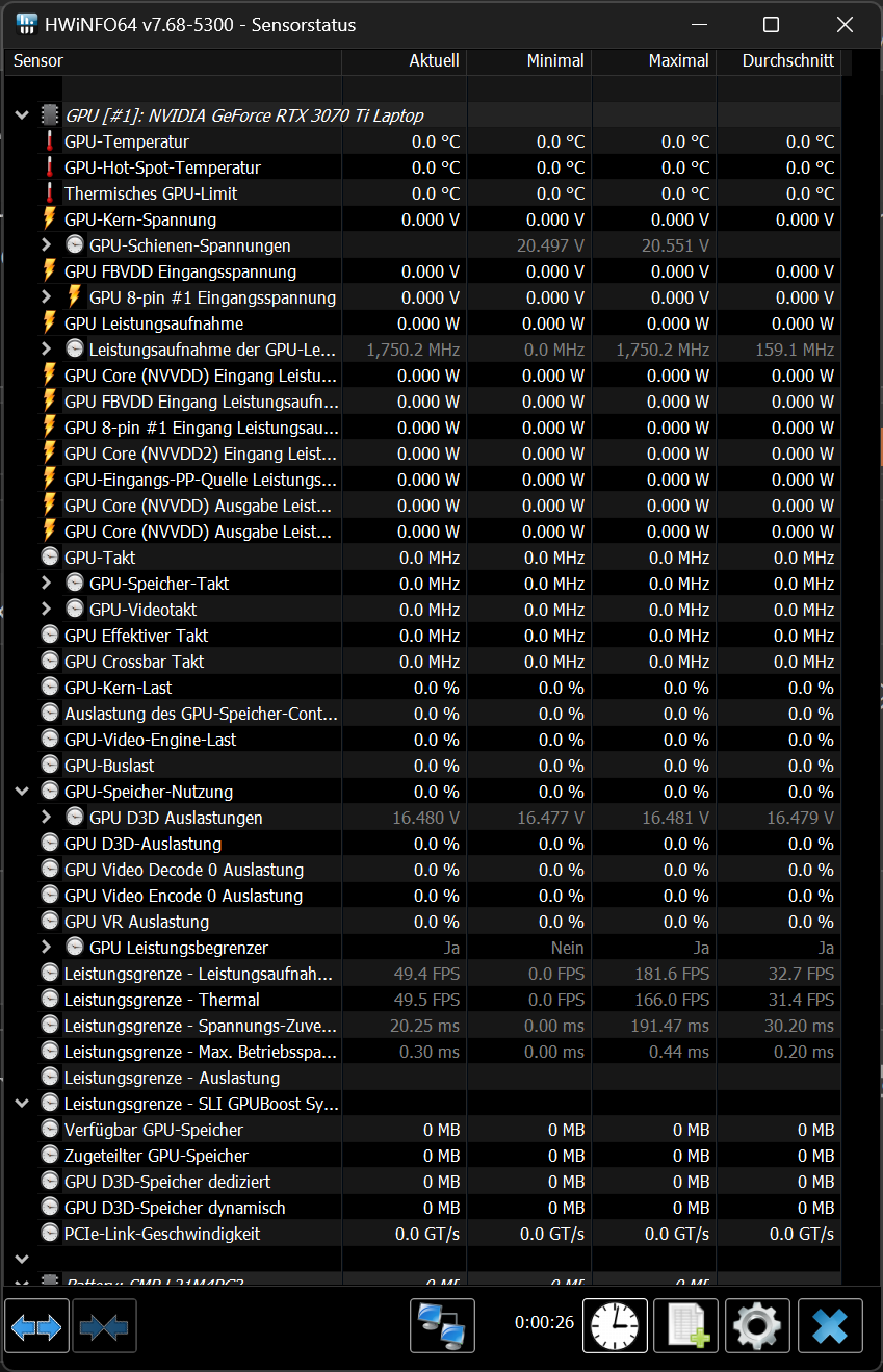

Ich kann jetzt nichts für MSI sagen bzw. die neueren 4er Grafikgenerationen aber du könntest das ganze mal mit HWinfo64 beobachten ob sie sich wirklich deaktiviert.
Nach dem aufrufen von HWinfo64 ein paar Sekunden warten.
Das würde dann so aussehen das alles auf 0 stehen sollte:

Ich habe es gerade überprüft. Die Nvidia wird komplett abgeschaltet. Die hohe Stromaufnahme muss also höchstwahrscheinlich von der CPU kommen.
