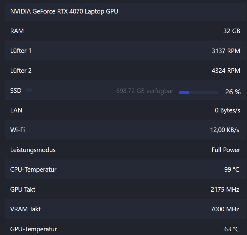

Hab noch ein Screenshot angehängt. Die Lüfter drehen maximal dann noch hoch bis 4800. Da hab ich Photoshop geöffnet. Das ist doch nicht normal?

Es ist schon grundsätzlich so, dass (vor allem leistungsstarke) Gaming-Laptops sehr laut werden. Hier muss relativ viel Wärme abgeführt werden. Und da kein Platz für große Kühlkörper und große Lüfter ist, werden eben sehr kleine und sehr hoch drehende Lüfter verbaut.
Dazu kommt eben das Boost-Verhalten aktueller Chips. Gibt es was zu tun, wird der Takt aufs Maximum geprügelt und die Chips dementsprechend heiß.
Grundsätzlich ist das also kein abnormales Verhalten und du wirst das so oder so ähnlich bei jedem Laptop in dieser Preis-/Leistungsklasse erleben.
Grundsätzlich ist es auch relativ egal, ob du eine Intel- oder AMD-CPU nimmst. AMD ist unter Last tendenziell aber effizienter.
Ob dein Modell jetzt ein besonders lautes ist und andere vielleicht etwas leiser wären kann ich dir nicht sagen.
