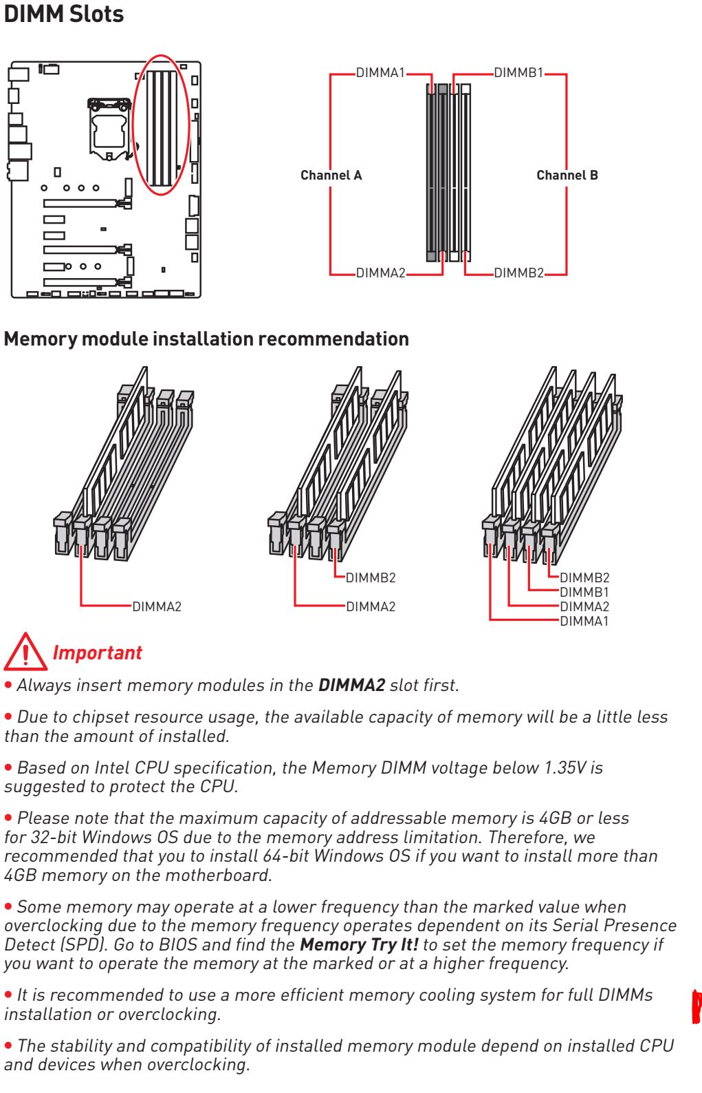

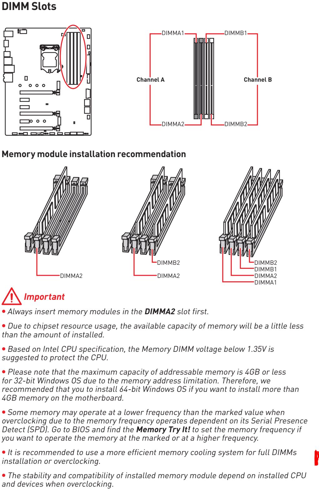

Offensichtlich ist das Mainboard sensible bei voll. (Siehe die letzten 2 Punkte die im Handbuch bei RAM-Installationen stehen.
1. Erst mal nur mit den Riegel in Slot "A2 und B2" ohne XMP, Takt einstellen, alles andere auf Auto.
Speichern und durchstarten, danach die anderen in A1 und B1 installieren.
Kein XMP mehr laden sondern die wichtigen Timings manuell einrichten.
Je nachdem diese Timings bereits bei 1. einrichten.
In der Regel ist eine Voll-Mischbestückung bei Intel kein Problem.
