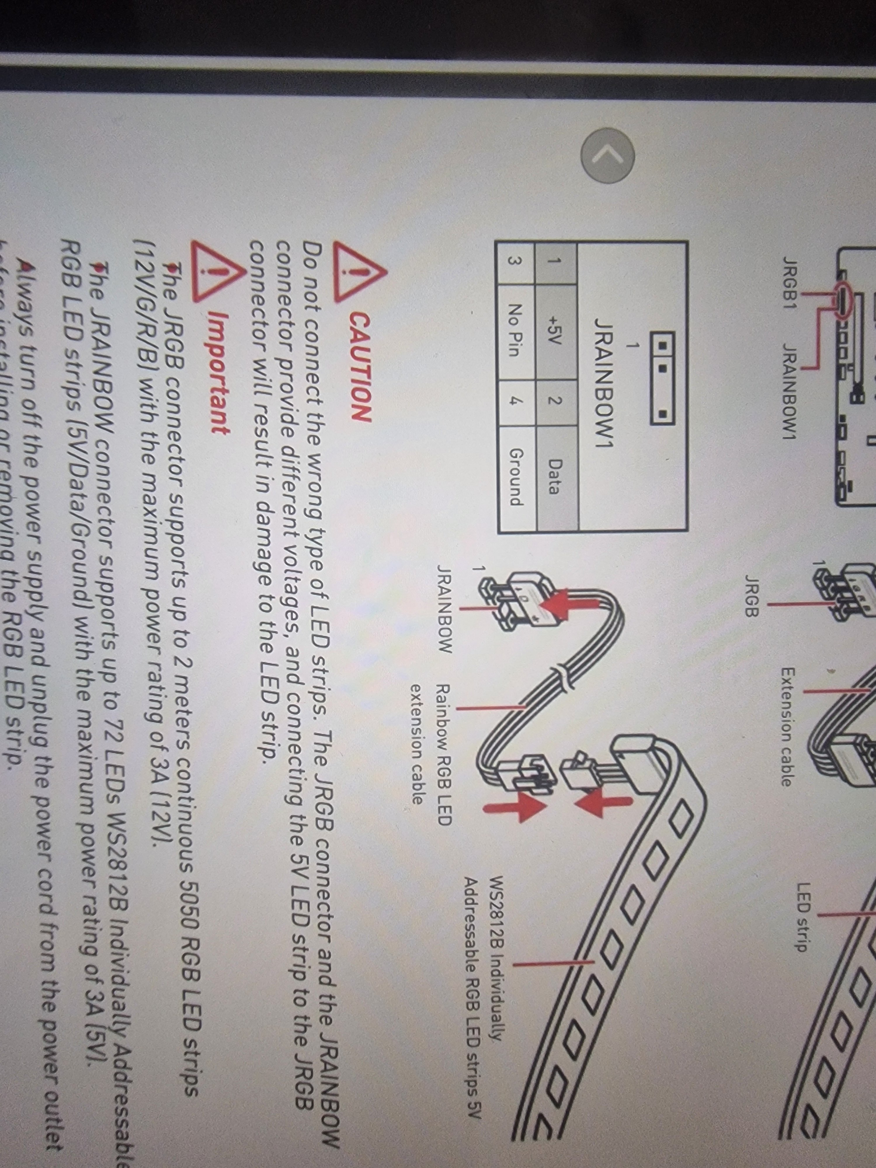

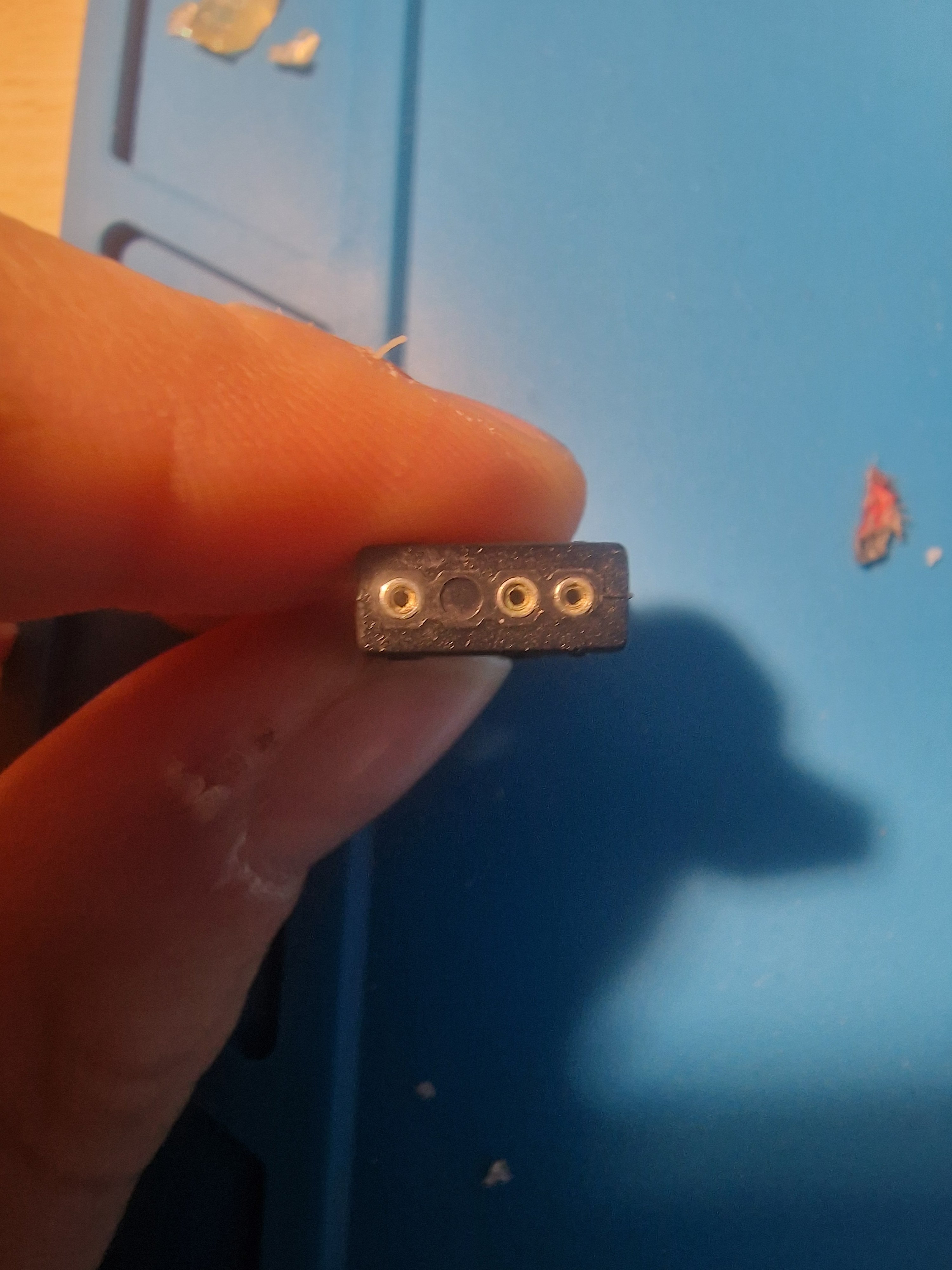

Ich habe einen alten led strip gefunden. Jetzt habe ich noch ein anschluss für die JRainbow1 ( der 3 polige). In dem Handbuch des motherboard ist die Belegung der Ausgänge gezeigt. Nun habe ich die Stecker dran gelötet. Jetzt kommt meine Frage kann ich fals das motherboard und led strip nicht passen, mein motherboard kaputt machen.
5V vs 12V. Merkst du schon.
Ja kannst du schrotten und zwar dann, wenn der LED Strip kein 5V ist, sondern ein 12V. Dann wäre es nämlich es nämlich JRGB und nicht JRainbow bei MSI.
Kann dir keiner hier eine Garantie geben, dass dein selbst zusammengelötetes funktioniert ;)

In der Regel knallt Dir der Anschluss durch, nicht das ganze Board.
Kurzes Puff. Board läuft weiter.
Ja ich weiß aber jrgb hat kein gnd und daten anschluss
Also wenn du rumbastelst, solltest du selbst schon wissen, was du machst. Ansonsten kauf dir einfach einen passenden Stripe.

Die Spannung alleine anzuheben bringt gar nichts. Bei 5 V ARGB funktioniert die Steuerung anders als bei klassischem 12 V RGB. Du bräuchtest also erstmal eine passende Steuerung.
Was ist es denn für ein Strip genau? So würde ich vermuten, dass die Steuerung ebenfalls nicht passt.
Es sieht alles so weit Passend aus, allerdings sieht man nicht, welcher Pin vom Stecker auf welchen Kontakt am Strip gelötet ist. Und Es ist möglich, dass du den Ground am strip noch Brücken musst. Aber bevor du es Brückst, vorher testen ob es auch ohne Brücke Geht. Ich persönlich würde mir vorher zum testen für Ein Paar Euro nen ARGB Controller von Amazon oder so holen, bevor man etwas an seinem Board kaputt macht.
