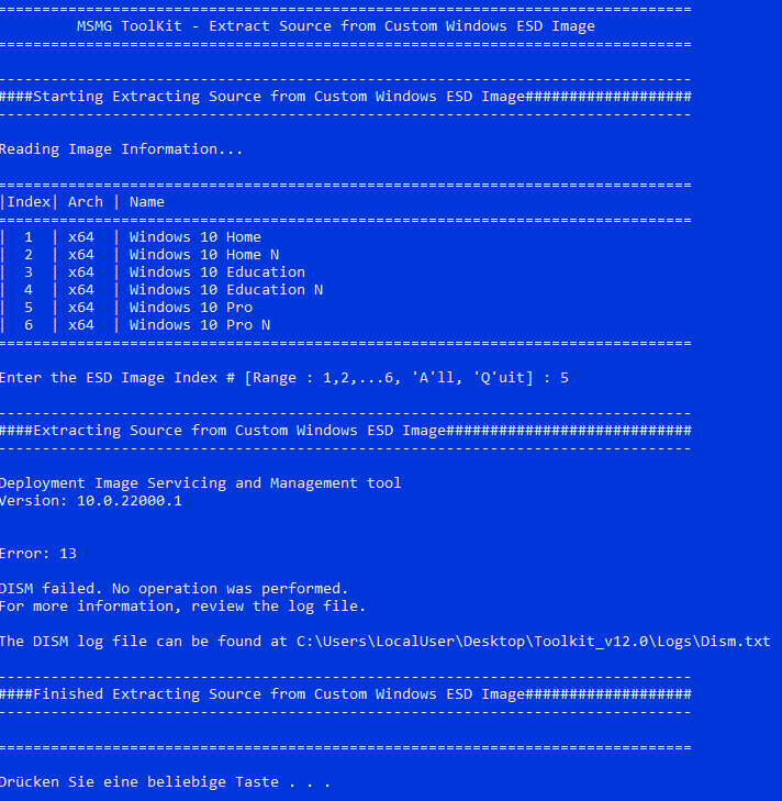

Hallo zusammen, ich bin gerade dabei mithilfe des MSMG Toolkits (https://msmgtoolkit.in/) eine Cleane ISO zur Installation auf VM's erstellen.
Ich gehe nach folgendem Tutorial vor:

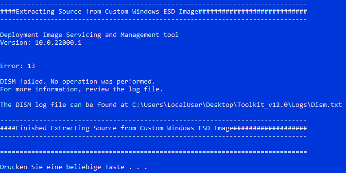

Bis zu Minute 8:11 klapp alles reibungslos, danach kommt allerdings folgende Fehlermeldung:
Windows-ADK ist installiert.
Hat jemand eine Idee wie ich es zum laufen bringen kann?
Keine konkrete Idee (da ich das Toolkit nicht kenne), aber liefer doch mal den Inhalt von dem DISM-Log...
Welches Host-System läuft denn? Eigentlich wird unter Windows 10 für dism kein ADK benötigt.
Wenn ich das richtig lese, soll aus der install.esd eine install.wim werden (Index 5), was aber fehlschlägt. Läuft das mit administrativen Berechtigungen?
Ich würde die Konvertierung aus der Konsole händisch anstoßen, in etwa so:
Code:
dism.exe /Export-Image /SourceImageFile:"Pfad zur Datei"\install.esd /SourceIndex:5 /DestinationImageFile:"Pfad zur Datei"\install.wim /Compress:Maximum
Reaktionen: tobi.wld
Hi, hat alles geklappt
Habe die VM auf der ich das gemacht habe auf Werkseinstellungen zurück gesetzt, da hat es merkwürdigerweise funktioniert
