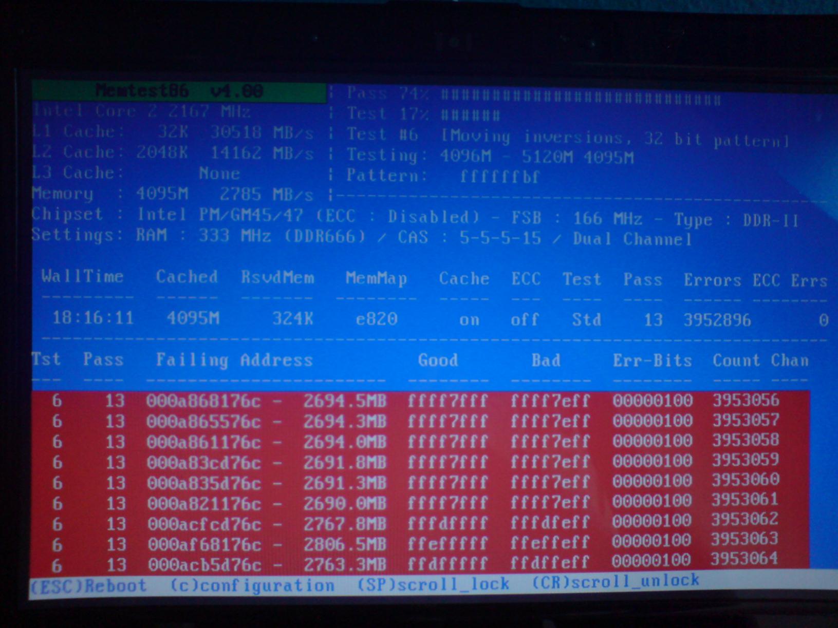

ist es normal das der test schon 18 stunden läuft und noch nicht fertig ist ?

ich häng mal ne datei an mit nem bild

Der Test dauert schon recht lange, ob er per Default auf permanent (infinite) steht vermag ich nicht zu sagen, aber man kann ihn sicher so einstellen. Wenn ich das Bild richtig interpretiere, zeigt er aber schon Fehler an, damit wäre die Ursache wohl geklärt. Du solltest mal den Speicher halbieren und den Test wiederholen, wenn ein identischer Fehler auftaucht, tauscht Du den Speicher zurück und baust den aus, der im letzten Test im PC verblieben war. U.U. könntest Du auch mit der Reduzierung der Timings im BIOS unter den Speicher-Settings den Fehler vermeiden, hängt ein wenig davon ab, ob der RAM an den Grenzen betrieben wird. Entscheiden könnte auch sein, ob alle Module identisch sind oder gar welche nachgekauft wurden und somit evtl. aus einer anderen Charge stammt. Prüfen kannst Du das unter Windows mit CPU-Z, hier auf CB unter den Downloads.
wie kann man den speicher halbieren?
ich glaub ausbauen kann man den net so leicht !
also ist es jetzt ein ram fehler oder?
und wie soll ich das programm ausführen,dazu muss man doch auf den desktop oder?
Er meint das du den ausgeschalteten PC öffnest, einen Speicherriegel von den Zweien die drin stecken entfernst und dann wieder einen Test machst. Den defekten Riegel kannst du dann umtauschen.
das werd ich glaub nicht machen weil ich hab noch garantie und da ich mich nicht damit auskenne werd ich den pc lieber einschicken!
also könnte der ram speicher kaputt sein oder?
Es ist nicht so, dass der Speicher defekt sein könnte, sondern er ist es, der Screen sagt es eindeutig und Deine Nachfragen zeigen, dass Du offenbar nicht an den Timings gefummelt hast. Also schick einfach den ganzen PC zur Reklamation ....
