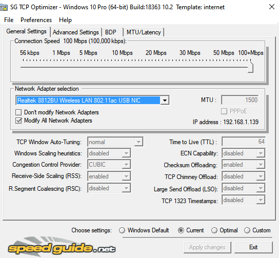

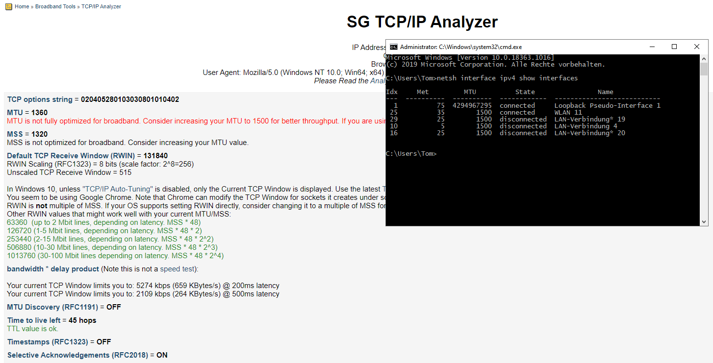

Hallo
Ich habe den MTU Wert manuell auf 1500 gestellt, aber die Analyzer Webseite sagt mir "MTU = 1360".
Siehe Screenshot.
Wieso?

Mit diesem Befehl sehe ich meine Interfaces:
netsh interface ipv4 show interfaces
Mit diesem Befehl hab ich den MTU Wert manuell auf 1500 gestellt:
netsh interface ipv4 set subinterface 25 mtu=1500 store=persistent
Im Router unter WAN, ist MTU=1492 eingestellt.

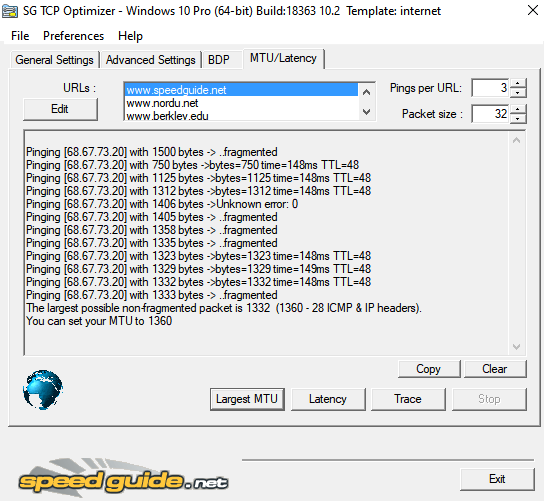

ping 8.8.8.8 -f -l 1500
schau mal ob das überhaupt durchgeht :)
Ping wird ausgeführt für 8.8.8.8 mit 1500 Bytes Daten:
Paket müsste fragmentiert werden, DF-Flag ist jedoch gesetzt.
Ping-Statistik für 8.8.8.8:
Pakete: Gesendet = 4, Empfangen = 0, Verloren = 4
(100% Verlust),
Damit siehst du, bis hin zu google kannst du keine 1500 Bytes pro Paket versenden.
DF-Flag heißt, das Paket darf nicht in 2 kleinere Pakete geteilt werden.
Wenn dir eine bestimmte Webseite 1360 anzeigt, dann ist das genau der Wert den du zu nur genau dieser Webseite durchbekommst. Zu anderen Seiten kann das durchaus auch nach oben oder unten variieren (jedoch nicht über deinen 1500).
War eigentlich zu erwarten. Das wird zu groß.
1500 ist das Maximum was, abgesehen jumbo frames (over 9000^tm), erlaubtwäre.
Wenn Da jetzt noch je ein 20 byte TCP Header und ein 20 Byte IP Header dran kommen, wird das zu groß und gedropped.
Geh mal in 20er schritten runter bis keine Fragmentierung mehr gebracuht wird..
