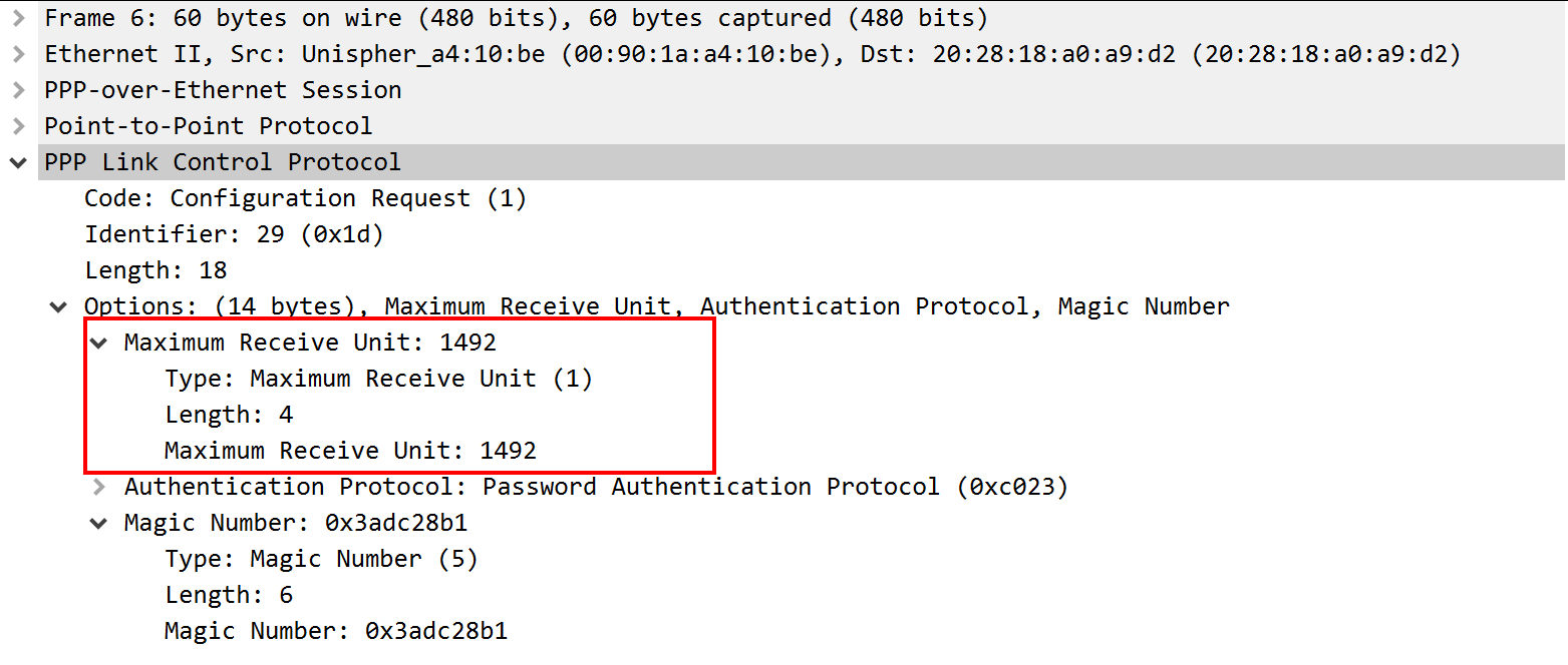

die mtu wird beim aufbau der pppoe-verbindung ausgehandelt. entweder zwischen modem und router mitschnüffeln oder mit dem pc direkt mal pppoe machen (vermutlich was in den alten anleitungen stand?). sieht man ansonsten nicht die mtu des ppp-interfaces des routers irgendwo im cli/gui?

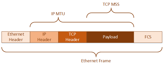

Die MTU sollte auf jeden Fall 1492 sein. Die MSS hängt vom IP-Header ab, ist also bei IPv6 und IPv4 unterschiedlich.
Probleme vermeidet das aber häufig nicht. Denn für einen reibungslosen Betrieb benötigt man eine funktionierende Path MTU Discovery. Wenn das nicht klappt, brauchst du Dinge wie MSS Clamping. Deine eigene MTU Einstellung hat da nur wenig Einfluss.
Am USG muss ich eh den Wert für MSS Clamping eintragen. Dieser ist um 40 weniger, als die max. mögliche MTU. Aber wie komme ich eben auf die max. mögliche MTU direkt am Router?
Nein, das ist nicht richtig. Die MTU ist statisch, die MSS hängt vom IP-Header ab. Neben IPv4 und IPv6 gibt es auch noch Unterschiede bei den optionalen Headern. 40 berücksichtigt nur den reinen IPv6 Header.
Ein statischer MSS Clamping Wert kann nur ein Notausgang für eine einzelne Webseite sein. Man sollte es normalerweise nicht aktivieren.
