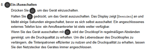

Ich würde sogar absolut empfehlen, das Gerät am Strom zu lassen! Durch das Entfernen des Stromkabels wird das Vakuum der Reinigungsstation am Druckkopf unterbrochen und zwischenzeitliche Reinigungen im Standby verhindert, das kann den Druckkopf schädigen oder häufige Kopfreinigungen nach sich ziehen, steht auch als Info in der Anleitung:

Bist du dir sicher, dass sich das Gerät wirklich komplett ausschaltet? Das Gerät hat einen 10 Sekunden Timer für die Displaybeleuchtung und einen 1 Minuten Timer für den Schlafmodus.
Dass der Duplexdruck nicht funktioniert, wird an deiner Einstellung mit dem Premium Papier liegen. Laut der Anleitung funktioniert dies nur mit Normalpapier und wenn man keinen randlosen Druck einschaltet.

Der Druckkopf fährt generell in die Parkposition (Reinigungseinheit) sobald ein Druck beendet, der Stromsparmodus aktiviert oder das Gerät ausgeschaltet wird.
Was durch das Stecker ziehen verhindert wird, ist die Druckkopfreinigung auch im Schlafmodus und das Halten des Vakuums, was zwischen Reinigungsstation und Druckkopf erzeugt wird, um ein austrocknen des Kopfes zu verhindern.
Es kommt natürlich immer auf den Hersteller/die Art des Druckkopfes/generelle Widerstandsfähigkeit an, ob oder wann es dem Druckkopf schadet - irgendwann wird das aber der Fall sein.
