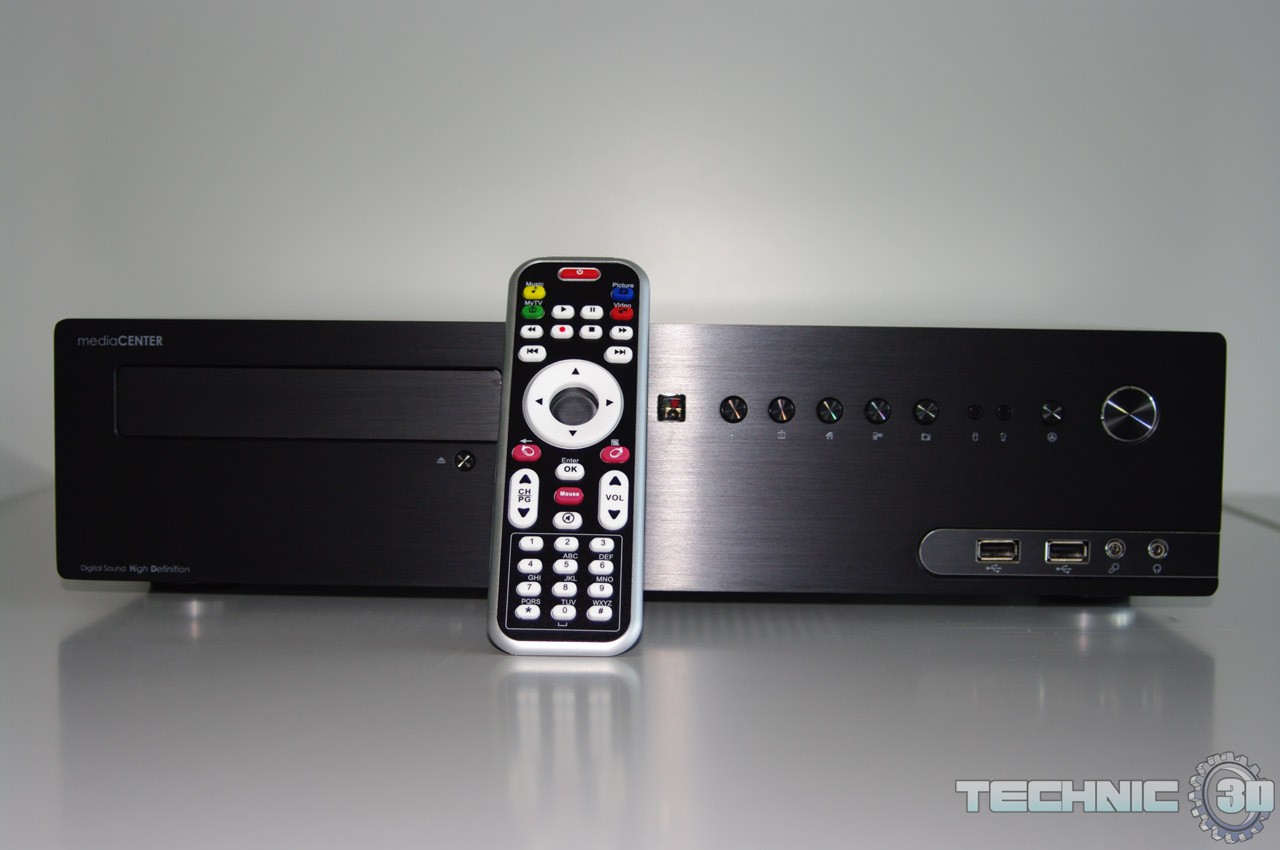

µATX ist dann im Gehäuse schon etwas größer:

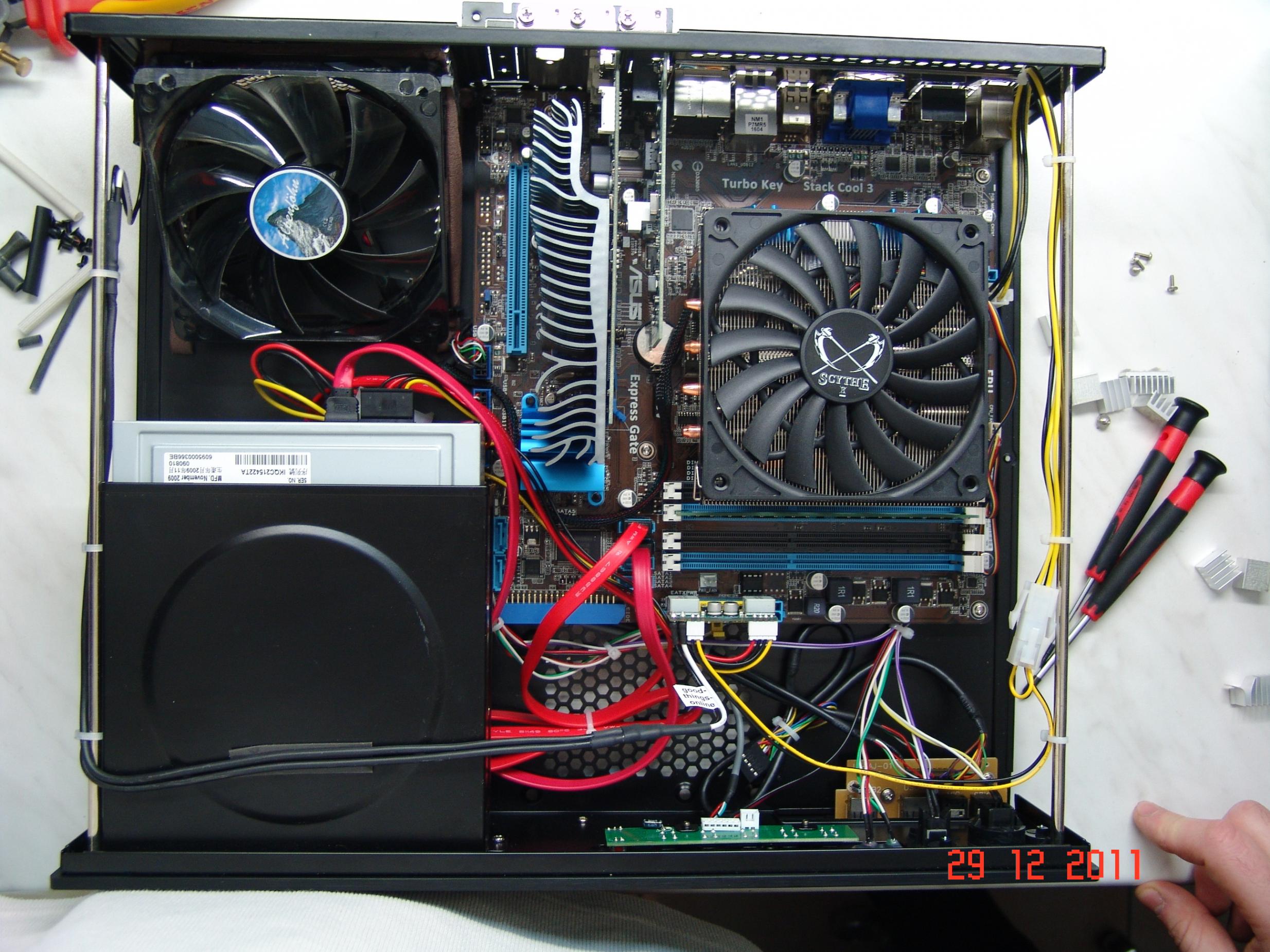

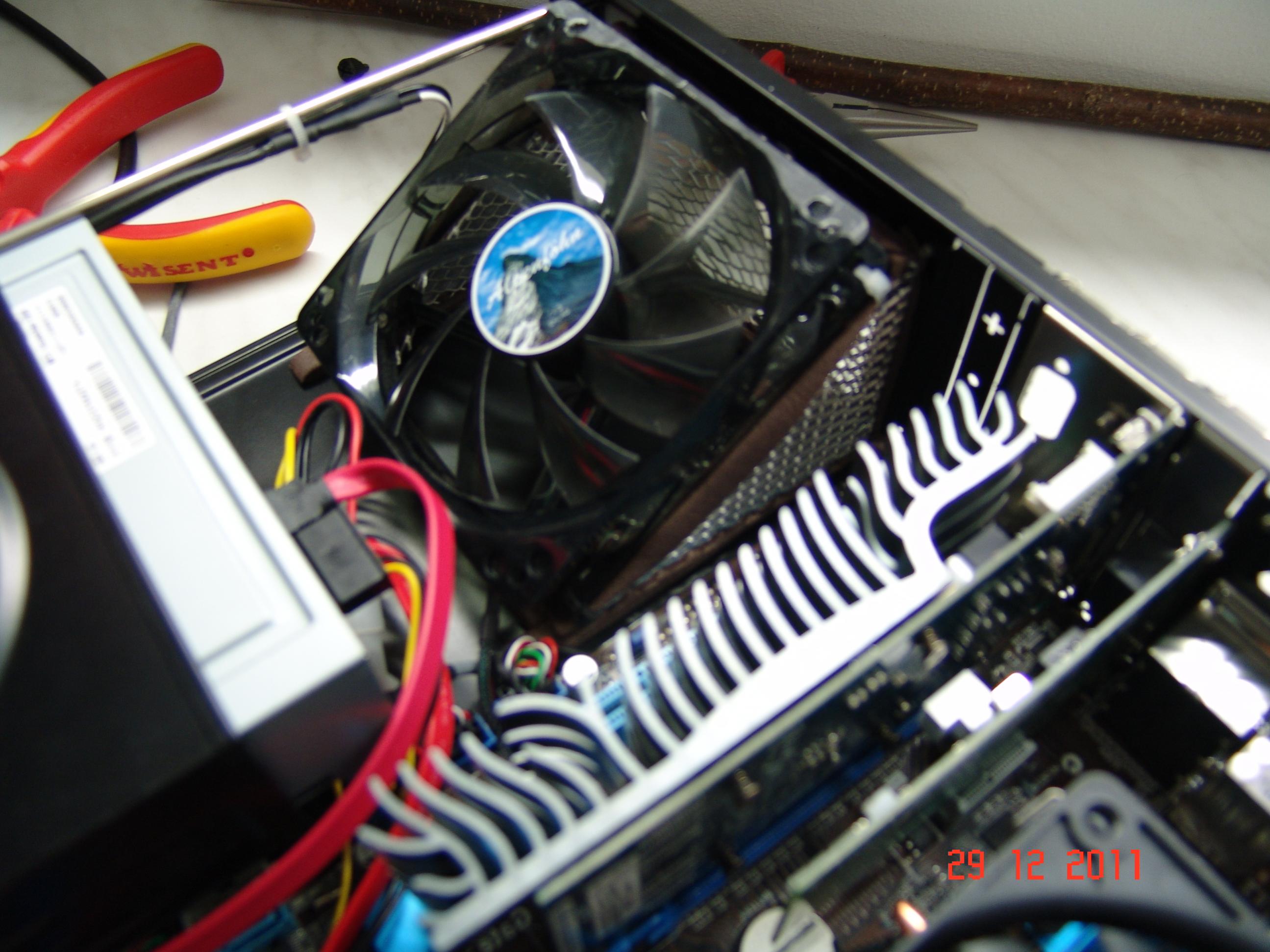

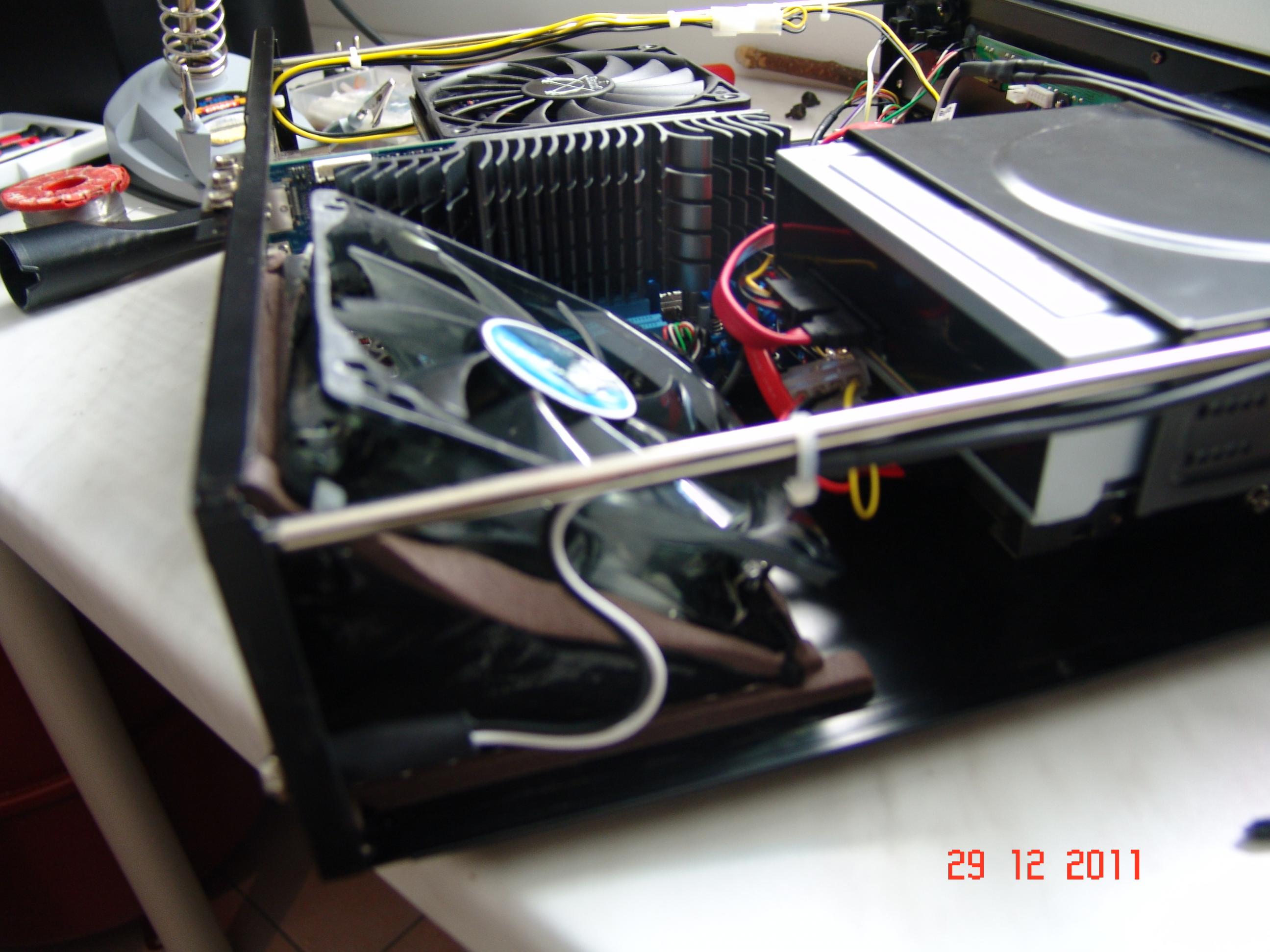

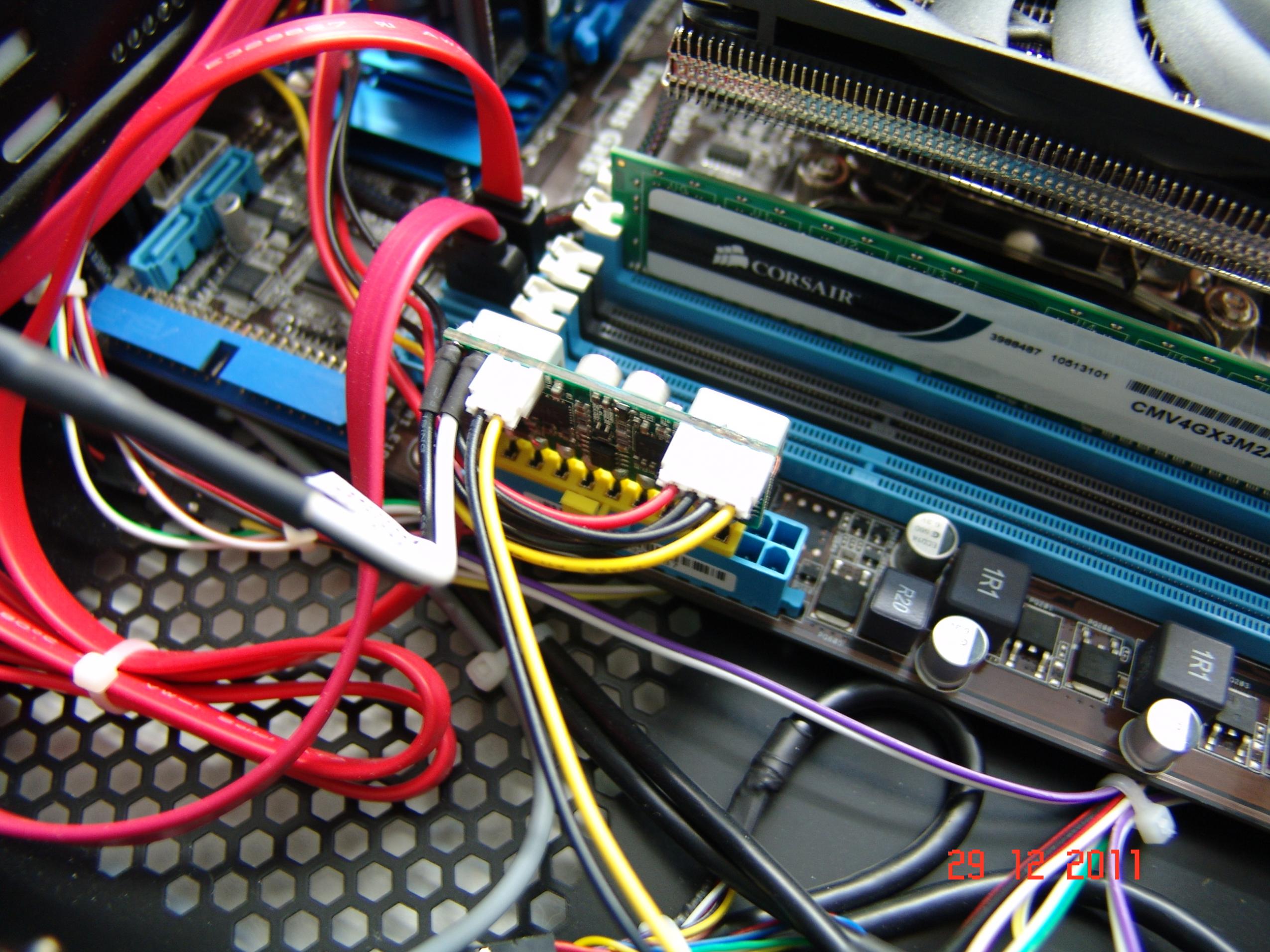

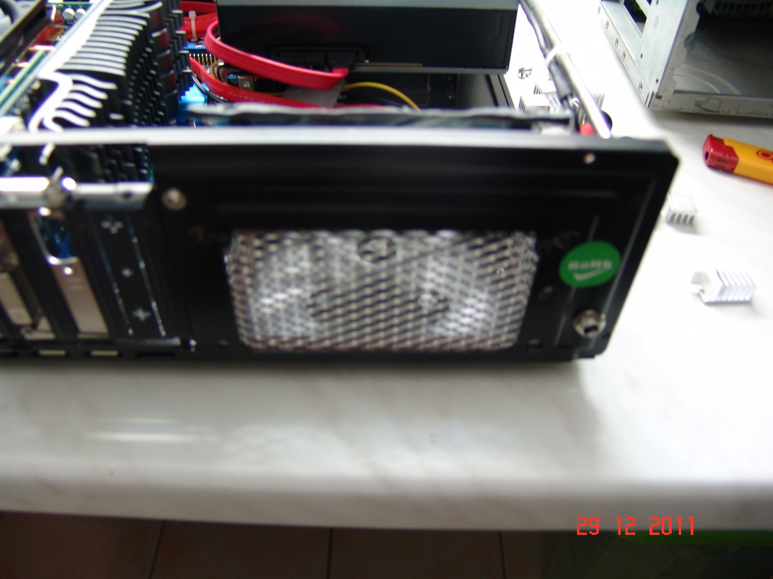

Ich habe das gleiche Gehäuse, und habe das ganze in etwa so gelöst:
Letzterer Anhang erschließt sich mir nicht ganz ^^
Vielleicht jetzt mit dem Update.
Vllt bin ich ja paranoid, jedenfalls ist so kein Hitzestau möglich. Und µATX ist alles andere als kompakt.
Jedenfalls ist das jetzige Setup (mit etwas aktuellerer Hardware und neuem 120mm Lüfter) ab 30cm Entfernung nicht mehr wahrnehmbar.
